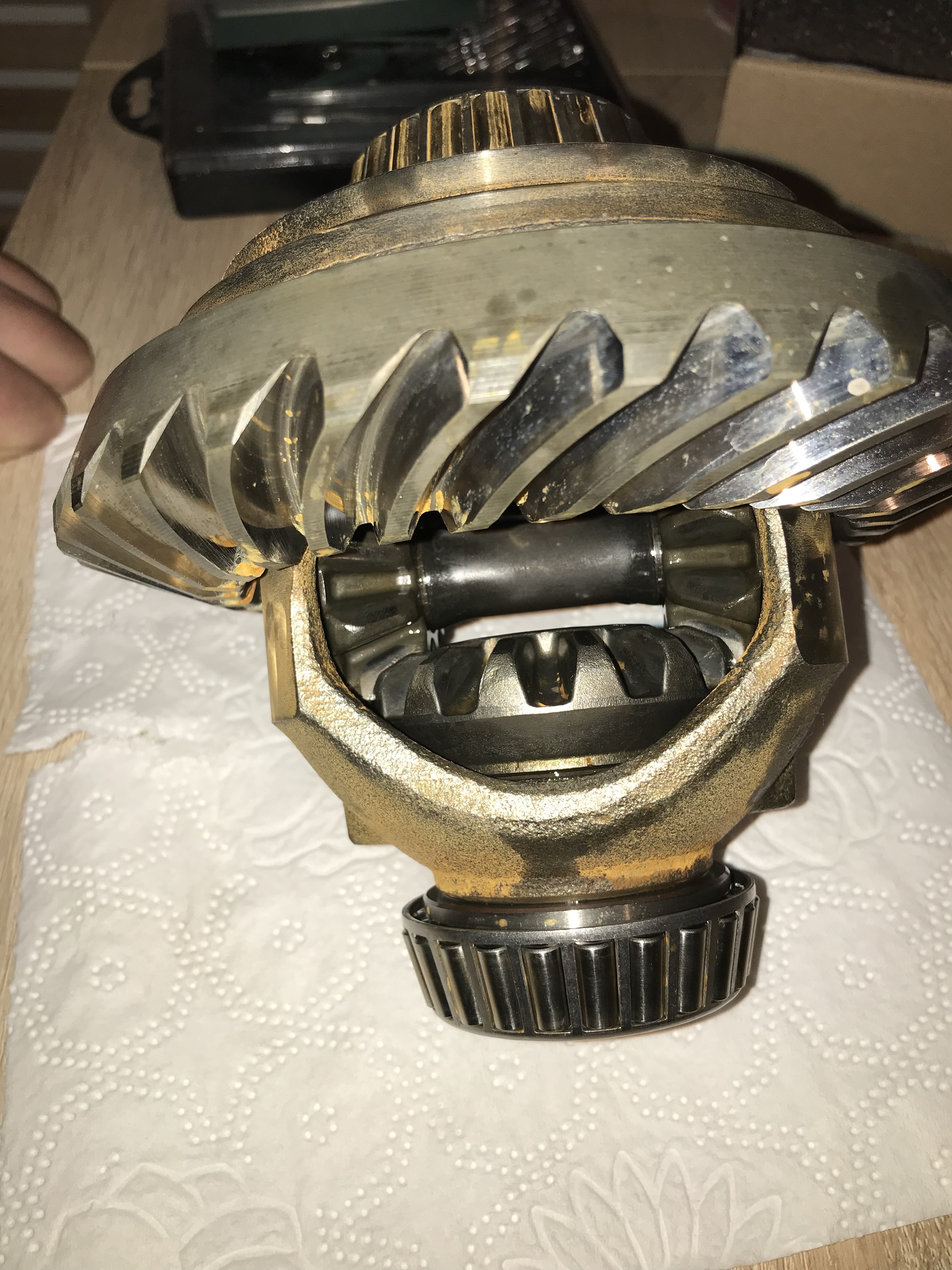

Sauca2005a Postat Ianuarie 9, 2020 Partajează Postat Ianuarie 9, 2020 Buna la toata lumea!! Ieri am reusit sa dau jos diferentialul spate la masina mea, Freelander 2, in ideea de a schimba rulmentul pinionului de atac care este vraiste. Desfac grupul, scurg uleiu si vad ceva pilitura in ulei... nu excesiv...banuiesc ca este de la rulment. Problema a aparut in momentul in care am observat un joc zic eu cam mare al satelitilor in lagarele lor. Va rog Sa imi spuneti daca este normal jocul sau sunt dusi satelitii. Link spre comentariu Distribuie pe alte site-uri Alte opțiuni partajare...
