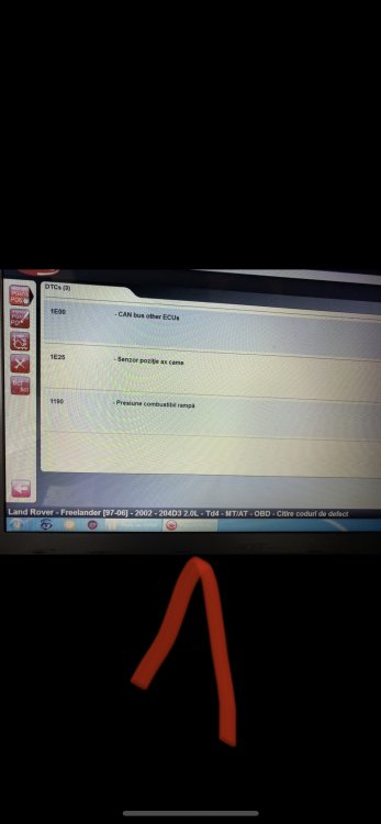

Invarte nu porneste doar impinsa

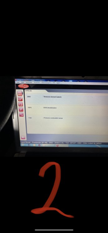

Bateria ar fi o posibila problema: daca scade tensiunea prea mult in timpul incercarii de pornire, ECU nu se mai alimenteaza corect! Pune un voltmetru pe bornele bateriei cat dai la automat si vezi ce-ti indica!
Asa am patit si eu . Eram disperat.
Numai daca o lasam sa plece din varful unei pante puteam sa o pornesc.
Pentru a porni trebuie o anumita turatie de lansare.
Daca bateria este slaba, invarte saraca dar , nu poate sa o porneasca.
Am schimbat bateria si am avut alta masina.
Fericirea este simpla ... depinde cat de simplu poti sa fi!
Diagnoza ai facut-o cu o baterie buna? Sau cu bateria masinii?
Oricum, Delphi nu este tester dedicat, nu pune mare baza in el!
