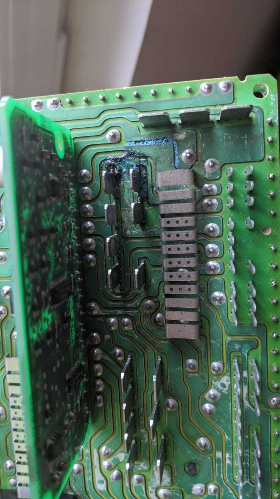

Buna ziua ,
Am scos tabloul de sigurante de sub volan , am desfacut si dupa cum se vede in poza , sunt circuite oxidate . Incerc sa-l curat cat se poate si il montez la loc . Sper sa functioneaza corespunzator dupa curatare . Multumesc
Da, e comuna treaba, dupa asta trebuie sa identifici si sa repari sursa de infiltratie ca sunt cazuri cand din cauza asta ramane si imobilizata de-a binelea. Folosirea urmatorului produs mai amelioreaza treaba http://www.nanoprotech.ro/ Editat de sierrafery
