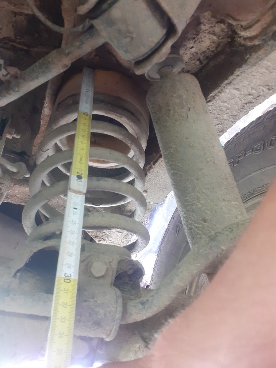

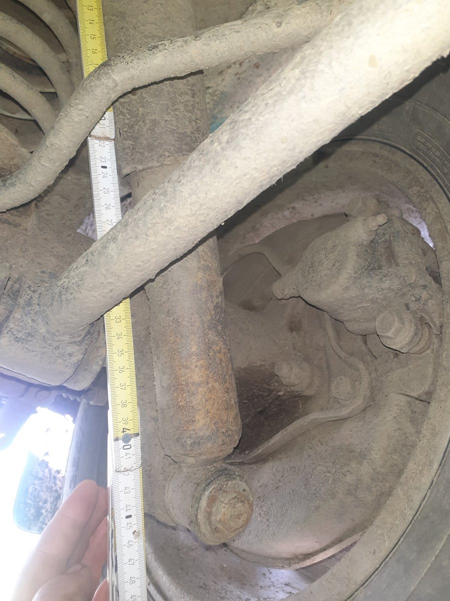

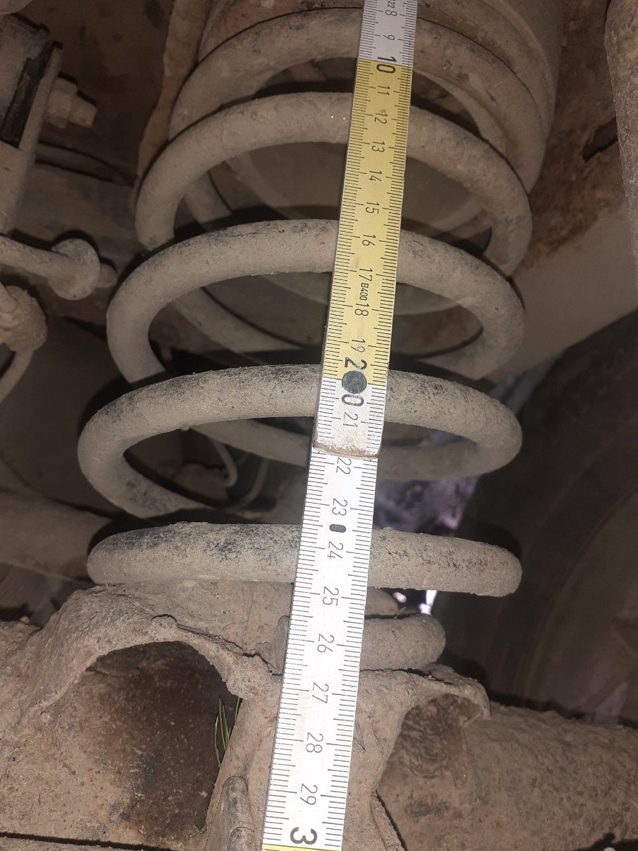

Buna ziua, tot referitor la modificare suspensie, eu am cumparat masina deja inaltata cu bucse de 5 cm sub arcuri, problema e ca amortizoarele si arcurile pe spate sunt defecte amandoua si as vrea sa le schimb, ce fel de amortizoare si arcuri ar trebui sa pun? Arcuri normale si amortizoare +5cm? Mentionez ca masina e J90 scurt iar eu sunt nou in domeniul modificarilor off-road. Adaug si o poza, multumesc
