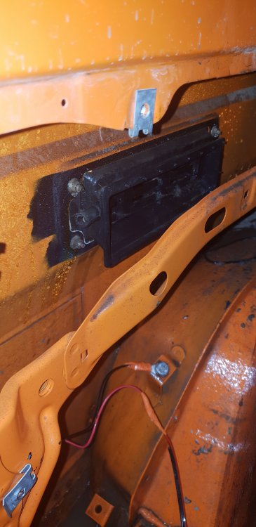

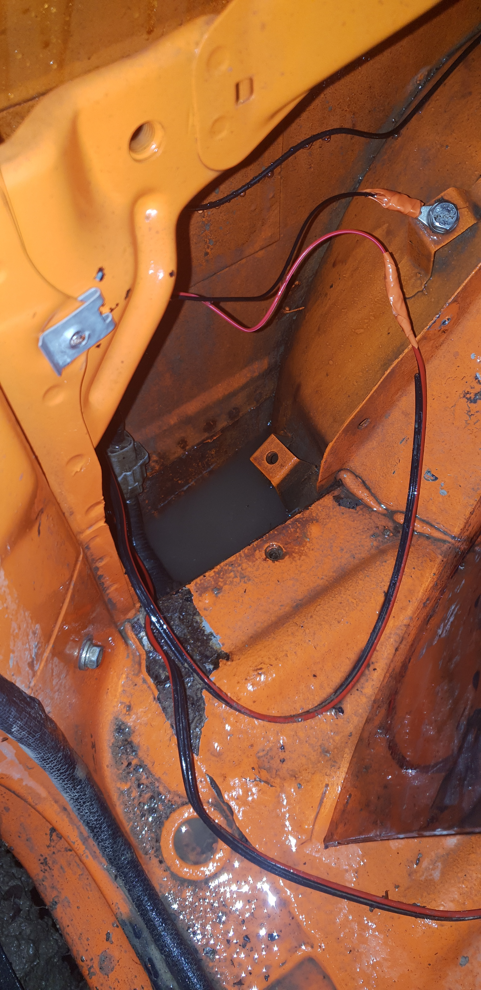

AM spalat zilelea astea masina mai bine, si am insistat pe gurile alea de aerisire din spate, din lateral.
Asa bine am insistat ca am reusit sa bag apa in contraripa.
As avea doua intrebari aici.
1. E normal ca prin gaurile alea sa intre asa apa, sau lipseste ceva din gurile alea de aerisire.
2. Cum golesc apa din contraripi, au ceva dop de golire? Sau doar cu o carpa asa tot cate un pic.
Salut,
1 este ceva lipsa la aerisiri un fel de cot care defazeaza intrarea aerului de afara in raport cu iesirea in masina
2 masina este prevazuta cu gauri de scurgere unele sunt blocate cu ceva capac PVC
