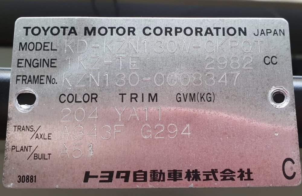

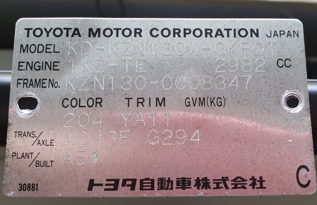

Dan Carp Postat Februarie 28, 2020 Partajează Postat Februarie 28, 2020 Vezi ca deasupra motorului ai o placuta de tabla prinsa in pop-nituri. Pune aici poza cu ea si o descifram impreuna. Link spre comentariu Distribuie pe alte site-uri Alte opțiuni partajare...
