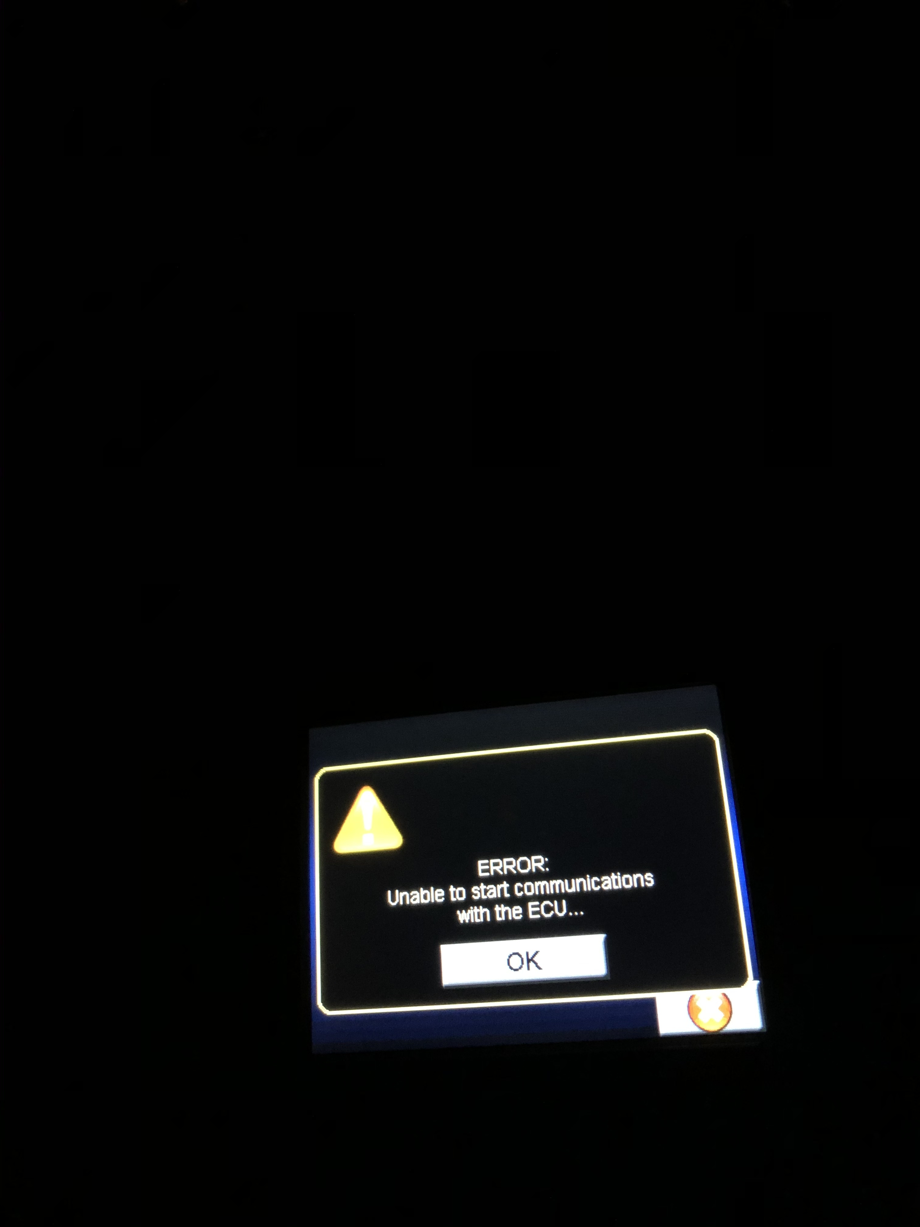

bobby79 Postat Martie 9, 2020 Autor Partajează Postat Martie 9, 2020 Aaa, am uitat sa precizez. Nu reușesc sa comunic nici cu ecu motor. Link spre comentariu Distribuie pe alte site-uri Alte opțiuni partajare...
