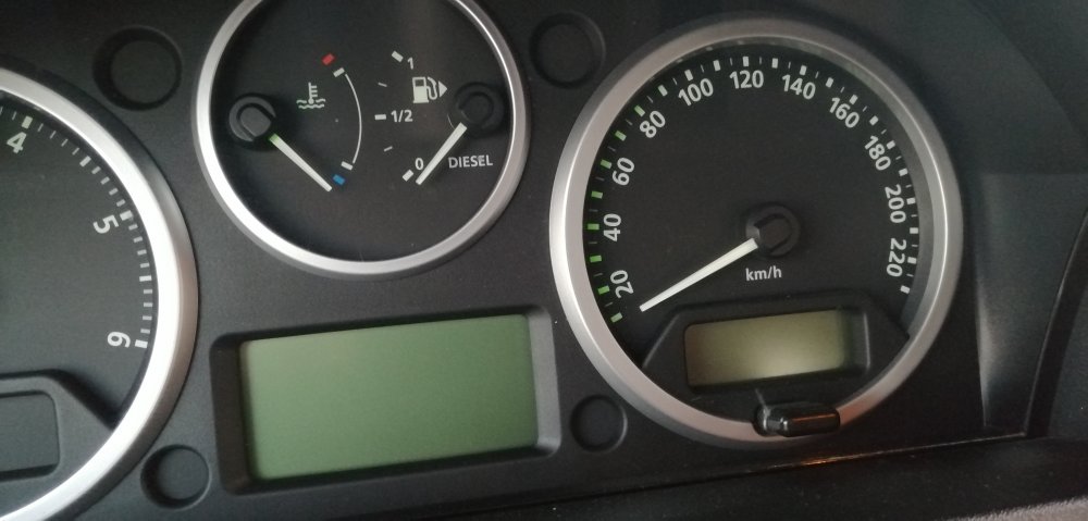

Pacuraru Postat Martie 7, 2020 Partajează Postat Martie 7, 2020 Bună seara Land Rover Discovery 3 an fabricație 2008 Am o mica mare problema: Autoturismul merge perfect, nu am martori aprinși pe bord, dar se deblocheza ușile automat, întra avariile și se oprește ventilatorul de clima. Specific totul ete ok, motorul trage, nu am martori aprinși. Doar indicatorul pt temperatura exterioara și ceasul se resetează iar panoul de clima și butoanele de avarie nu răspund. Am sesizat ca nu se aude,, tacanitul''de la releul de semnalizare/avarie, cu toate ca becurile sunt intermitente. În mers, își revine ff repede, circa 2-3 min. Dacă opresc se aprinde intermitent martorul (P) și nu pot porni motorul decât după ce acesta nu mai pulsează (circa 10 min) Am oprit și fără sa opresc motorul, am probat tot ce se putea (frâne, becuri, toate comenzile, am ridicat și coborât mașina - este pe perne de aer) Specific: Pe tester este ok. Lichiful de răcire la nivel Am curățat toți conectării, am scos și verificat toate siguranțele, am restrâns firele de masa. În mers nu am nici un martor care sa fie aprins. Mulțumesc Link spre comentariu Distribuie pe alte site-uri Alte opțiuni partajare...
Pacuraru Postat Martie 8, 2020 Autor Partajează Postat Martie 8, 2020 Link spre comentariu Distribuie pe alte site-uri Alte opțiuni partajare...
