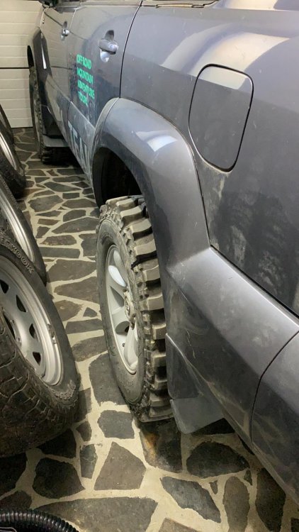

Irod Posted May 18, 2020 Share Posted May 18, 2020 (edited) Haha , raspund eu cu aproape 2 luni intarziere. Desi intru pe forum aproape zilnic :grin: ,mi-am facut obiceiul asta de peste zece ani :ha: , doar azi am vazut topicul. Da se poate ! Fara nici o alta modificare. Am eu un amic care are simexuri pe LC 120 si sunt pe 17. Nu sunt ceva premium simexurile astea , is Pneus daca nu ma insel , dar totusi ... profilul simex ramane simex , si la acelasi diametru va fi mereu peste orice MT ! Daca dai replica in topic ca sa vad ca mai ai interes , sa stii ca il si sun sa il intreb exact dimensiunea si marca si eventual te ajut si cu poze. Edited May 18, 2020 by Irod 1 Nissan Terrano R20 Panzer II BFG MT Nissan Patrol Y61 Panzer IV BFG MT Natura si aventura Link to comment Share on other sites More sharing options...

Irod Posted May 23, 2020 Share Posted May 23, 2020 (edited) 265 / 70 R 17 resapate sunt gumele , cand ajung la un calculator pun si poze cu masina :h5 Pneus ovada italia scrie pe ele Si poze ca sa vezi ca sunt puse pe 120 ... Edited May 23, 2020 by Astral Nissan Terrano R20 Panzer II BFG MT Nissan Patrol Y61 Panzer IV BFG MT Natura si aventura Link to comment Share on other sites More sharing options...
