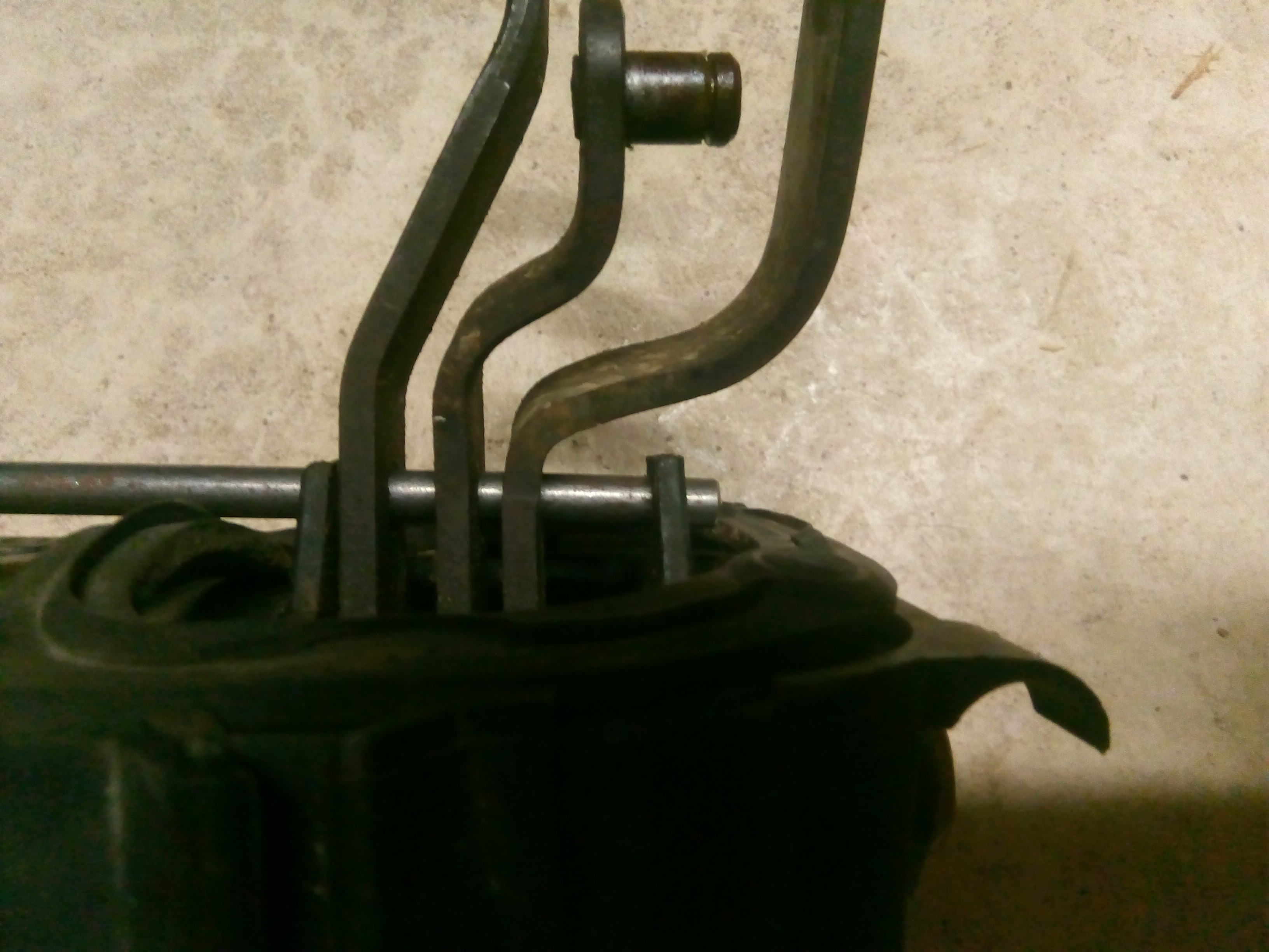

Văd că ai un G w460, toate problemele ce zici că le are se rezolvă foarte ușor. La timonerie este bine să schimbi bucșele de la capetele tijelor de comandă, plus reglaj corect. Adică trebuie introdus un bolț prin levierele timoneriei și urechile laterale, blocând astfel levierele . Abia după această operație reglezi lungimea tijelor de comandă. Cablul de kilometraj trebuie verificat dacă este în stare bună și dacă este bine conectat la cutia de transfer și ceas. Alte probleme nu cred să fie dar daca nu se rezolvă cu fixarea lui corectă mai poate fi pinionul din cutia de transfer , foarte puțin probabil să fie ceasul. Căldura poți încerca să o închizi direct de la robinetul din spatele chiulasei, lângă baterie. Este posibil să nu fie bine fixat cablul de comandă sau ruptă urechea din plastic alb de la robinet. Ai grijă cu reglajul tijelor de comandă pentru cutia de viteze , dacă este incorect poți sparge pinioane. Mai poți schimba și bucșele din selectorul timoneriei , dacă nu găsești le poți face din aluminiu sau bronz.IMG_20200608_123705.thumb.jpg.b0dbf40e554a7080e5c3150d6f90fbd1.jpgIMG_20200608_123745.thumb.jpg.ae380ed74892463952f0c3beea75a49b.jpgIMG_20200608_123843.thumb.jpg.af477e9973af160e7e9390b1d307d783.jpgIMG_20200608_123910.thumb.jpg.1dad2a3e7e8dda598bf33d93b32ac2b5.jpg Editat de maxian paul
Mulțumesc pentru informații. Am să revin și cu poze ale interiorului. Cutia de viteze este originala. Am găsit date după serie și este aceeași serie stantată pe cutie care apare și în istoric, culoarea a fost alta. Timonerie este mai imprecisă dar după ce am mai strâns șurubul de la pârghie nu s-a mai blocat.

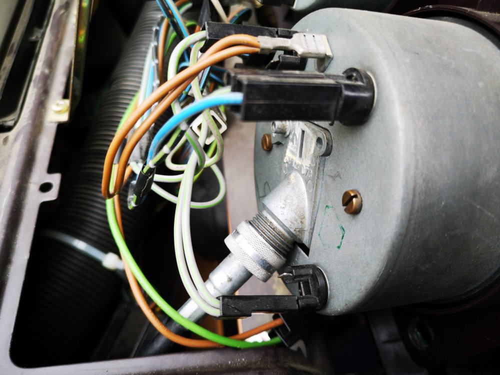

Revin cu o întrebare. Am desfăcut bordul și am observat ca la cablul care intra în ceasul de kilometraj se învârte în interiorul lui, concluzia mea fiind ca cablul ar fi ok. Atașez poza cu spatele ceasului, în afara de firele de la beculetele de iluminat pe el nu ar mai fi decât un fir. Mufele negre sunt cu becuri de iluminat iar cablu maro nulu. E posibil sa fie vreo problemă în ceas și de aceea sa nu înregistreze kilometri sau să fie uzat cablu? IMG_20200615_183618.thumb.jpg.dd067e05a235e0a1c6ebec76183f54b6.jpg
E normal să se rotească mantaua exterioară dacă piulița este slăbită. Dacă strângi piulița se mai rotește ? Ai scos cablul din ceas să vezi dacă mijlocul pătrat dacă este în stare bună? Editat de maxian paul
Dacă cablul este cuplat la cutia de transfer și mijlocul pătrat se rotește liber în mantaua exterioară, poate fi rupt. Mijlocul pătrat nu ar trebui să poată fi rotit multe ture când este cuplat la cutia de transfer.
Am scos cablul din ceas și cablul interior se învârte în timp ce merg dar nu am văzut nimic pătrat, doar ceva mai filetat. Se găsește oare cablu pe undeva?
In cazul întrerupătorului (cel ce mărește turația motorului la pornire la rece) se învârte în gol se găsește piesă de schimb?
Dacă ai scos cablul din ceas și ai mers cu mașina iar pătratul interior se învârte înseamnă că este bun cablul. Capătul ce ți se pare filetat ar trebui să fie pătat dacă nu este înseamnă că e deteriorat. Se găsește cablu, butoane și tot ce vrei dar pe original. Aftermarket găsești foarte puține repere.
