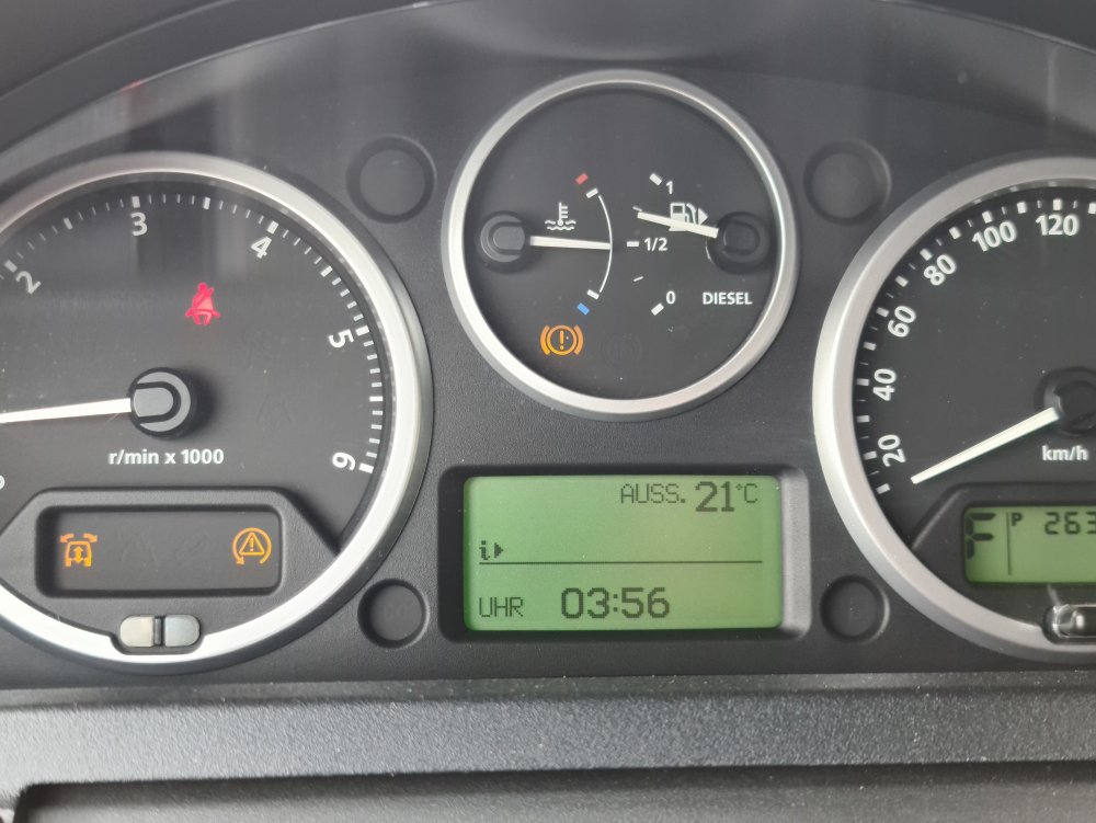

Am si eu o problema la un Discovery 3 .De ceva timp imi apare o eroare la cutie(cod F),suspensie(masina coboara ),motor(nu mai raspunde la acceleratie).Dupa ce se ia contactul erorile dispar dar reapar.A mai avut cineva aceasta eroare?Am avut masina la reprezentanta in TM au schimbat filtru de combustibil,pompa de combustibil din rezervor,au verificat cablajele si modulele totul OK,dar eroarea persista.Are cineva o idee ce ar putea fii?

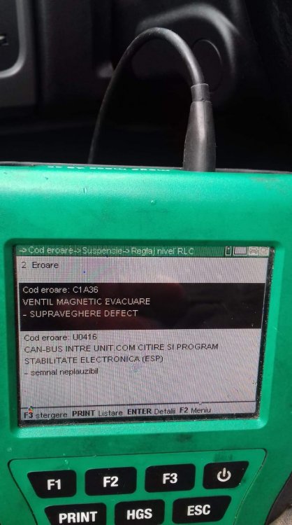

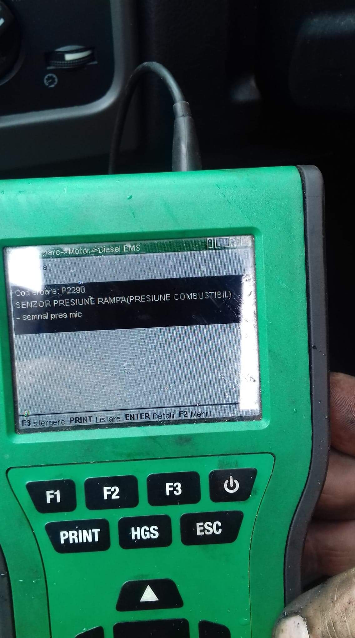

Atasat si imaginile cu codurile de eroare.

Nu sunt sigur ca testerul ala generic le vede cum trebuie ca toate acele coduri art trebui sa aiba si subcoduri, ca in atasamente, acolo scrie la fiecare posibilele cauze si remedii
D3 fault codes.pdf
D3 suspension diagnostics.pdf
