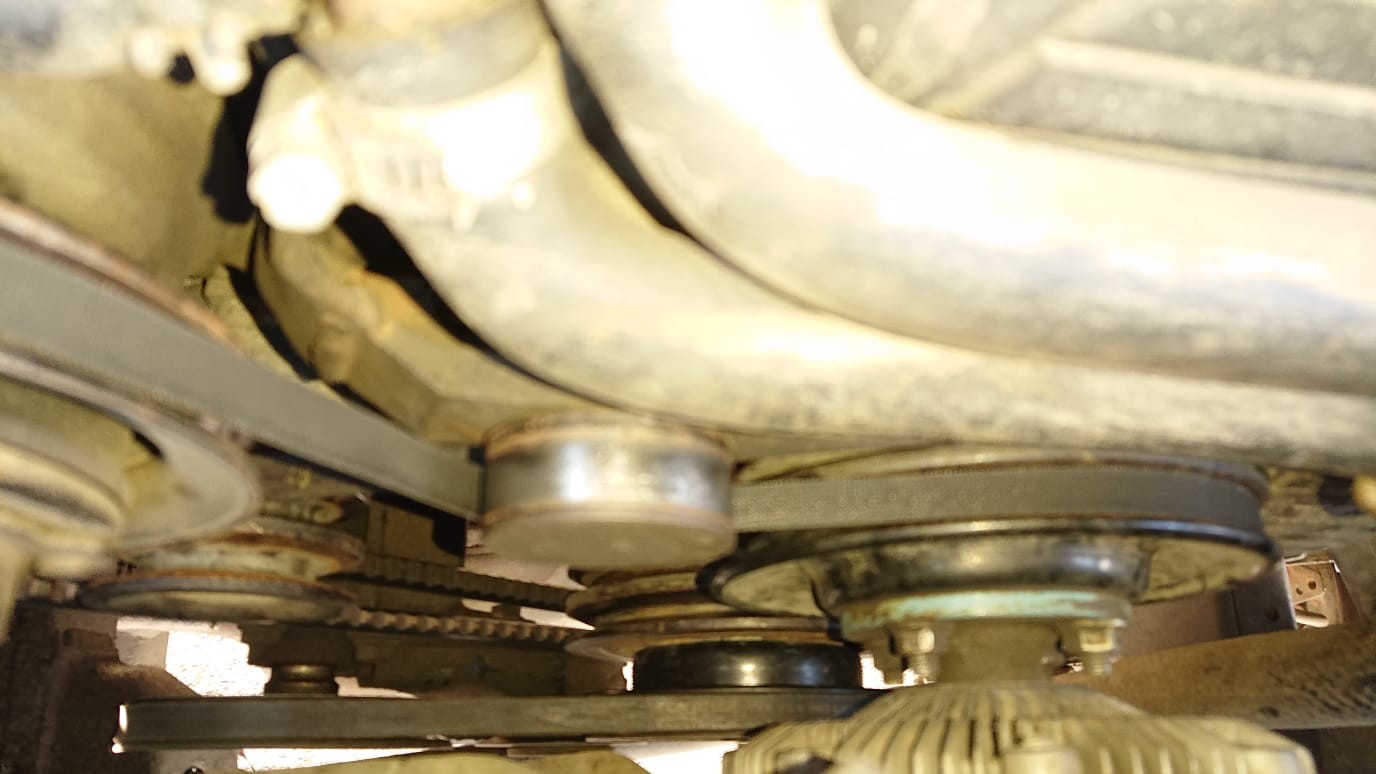

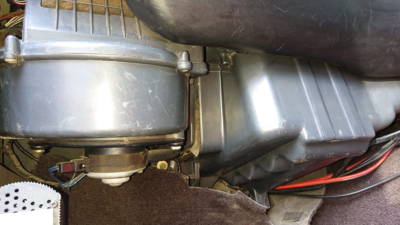

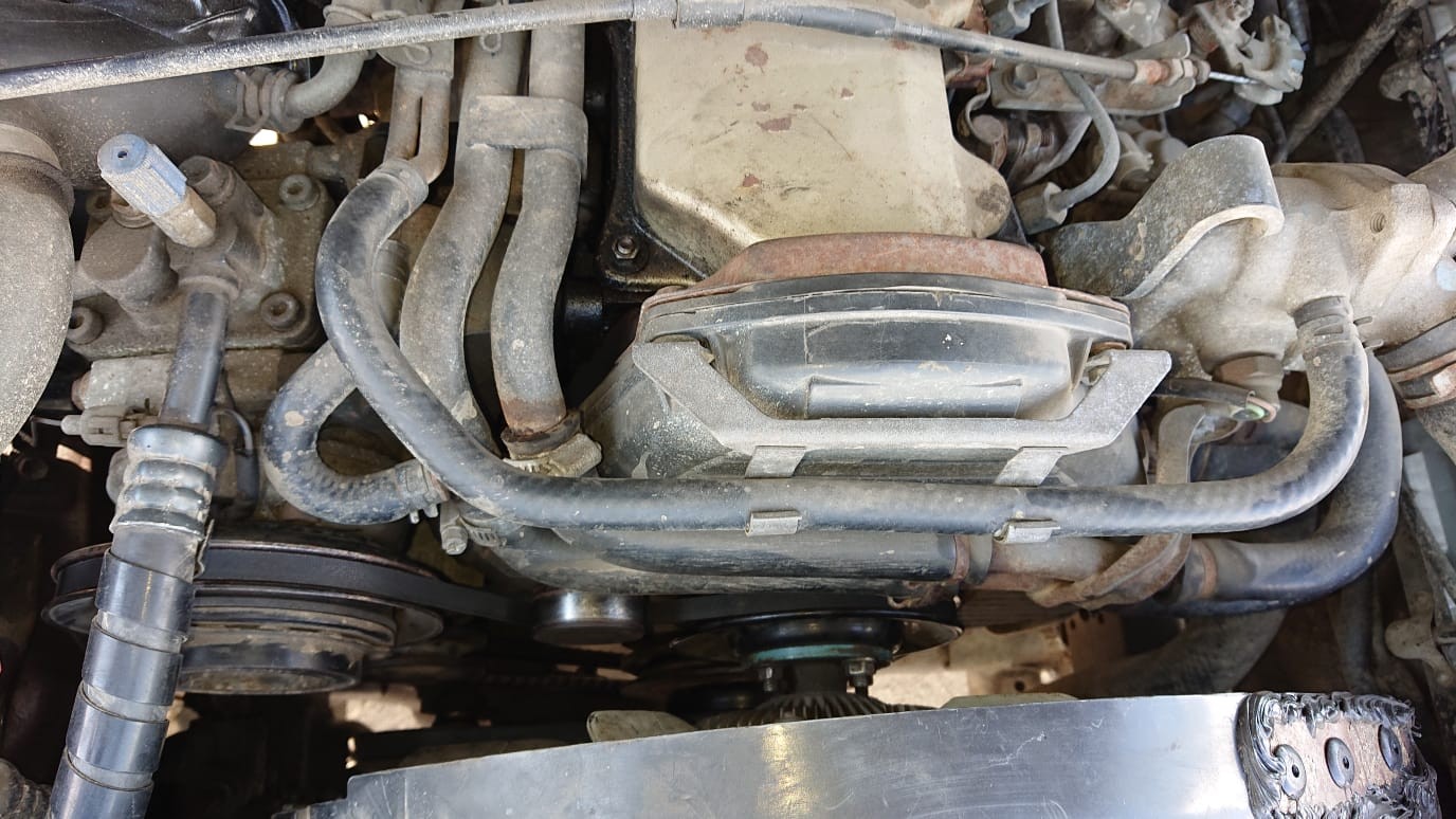

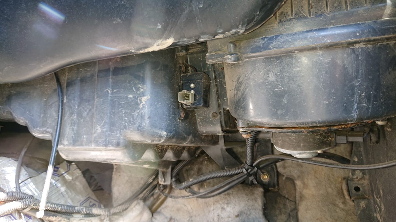

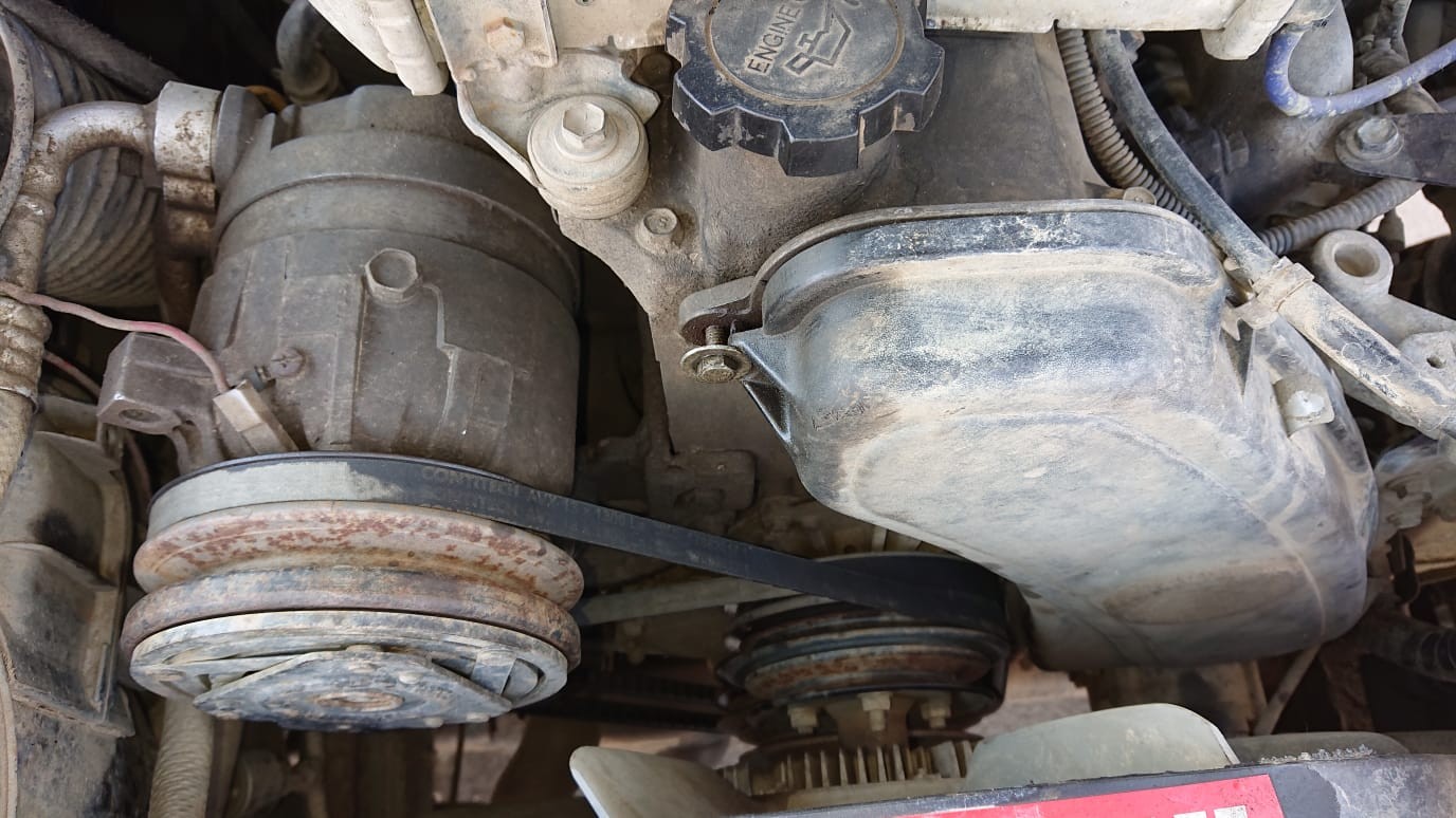

nessum Postat Iunie 25, 2020 Partajează Postat Iunie 25, 2020 (editat) Asa....deci :xPrimele 4 poze sunt de la Toyota 2,4L instalatie originala, compresor, vaporizator, etc... Acum mai e si partea electrica pe car etrebuie sa o adaptezi pentru ca modelul asta nu are temporizator sau nu stiu cum se numeste. Eu am pus un buton on/off iar cand il pornesc imi scade turatia la 600-700 dar reglez din butonul cablului de acceleratie. Editat Iunie 25, 2020 de nessum 1 Toyota LJ 70 Transsylvania Off Road Club www.helpdani.eu Link spre comentariu Distribuie pe alte site-uri Alte opțiuni partajare...

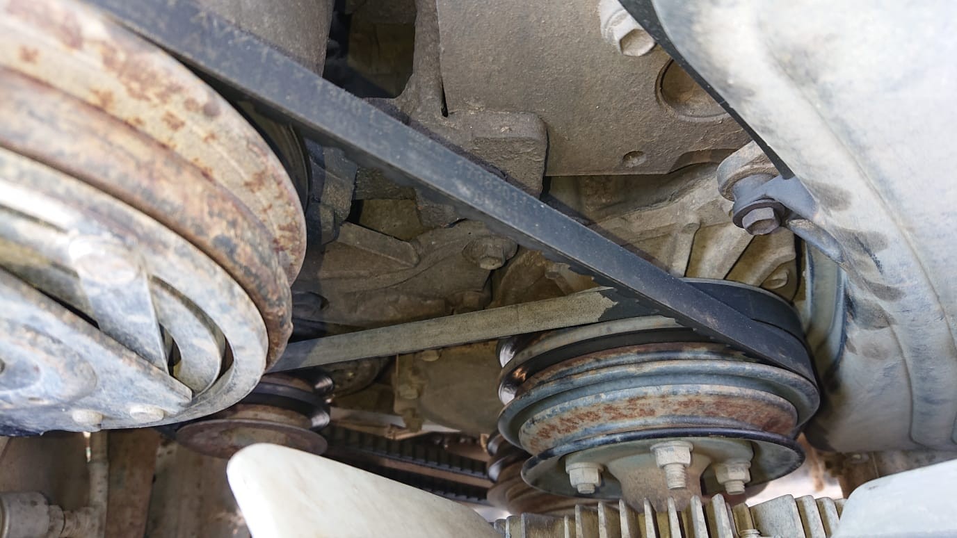

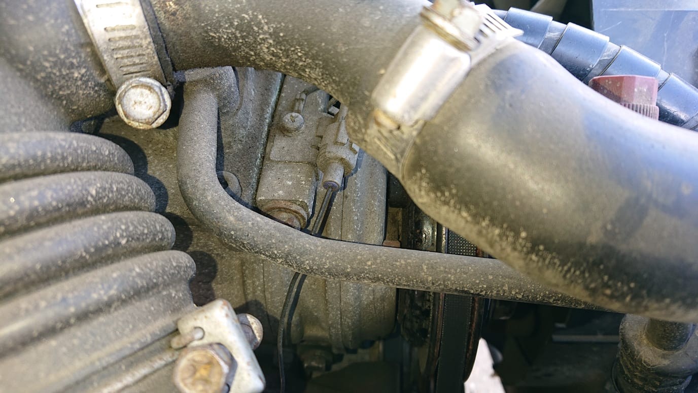

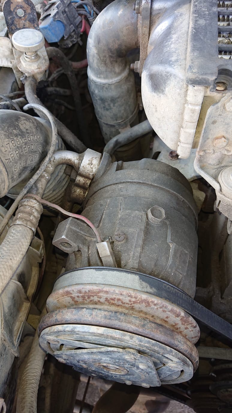

nessum Postat Iunie 25, 2020 Partajează Postat Iunie 25, 2020 (editat) Aici avem un...hibrid :ha::clb Toyota 2.4L la origine si in acte dar cu motor de 3L si compresor de Cielo. Editat Iunie 25, 2020 de nessum 1 Toyota LJ 70 Transsylvania Off Road Club www.helpdani.eu Link spre comentariu Distribuie pe alte site-uri Alte opțiuni partajare...

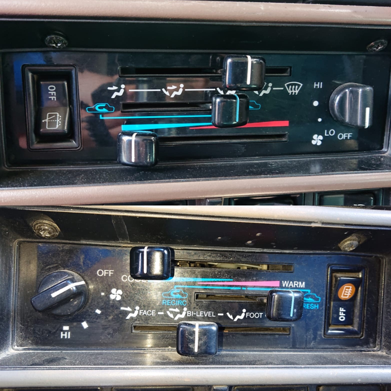

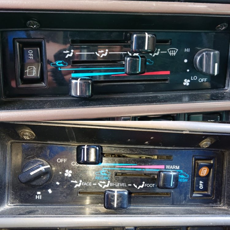

nessum Postat Iunie 25, 2020 Partajează Postat Iunie 25, 2020 (editat) Panoul de control 2,4L vs 3L. :2dr BTW....fostul proprietar al ''hibridei'' povestea ca in 2013 cand a fost in tura in Stanuri si traversau zonele alea aride mergeau cu geamul putin deschis ca inghetau in habitaclu, afara fijnd peste 45 grade. Eu daca as sta ca tine asa apropape de granita as cauta in tara vecina niste meseriasi care sa-mi gaseasca o solutie, dar...Piesele sunt mai ieftine, la fel si manopera.:id Editat Iunie 25, 2020 de nessum Toyota LJ 70 Transsylvania Off Road Club www.helpdani.eu Link spre comentariu Distribuie pe alte site-uri Alte opțiuni partajare...
