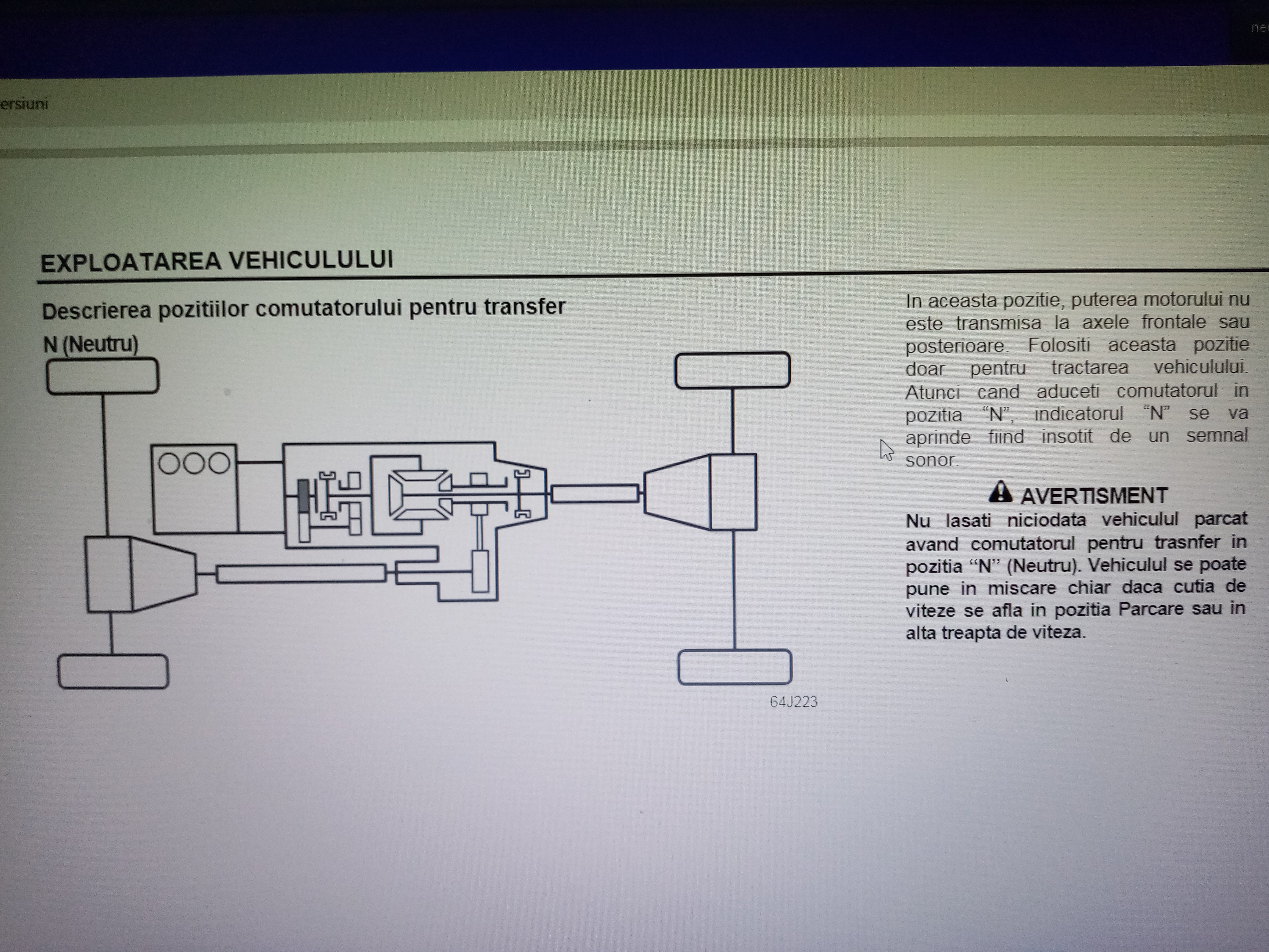

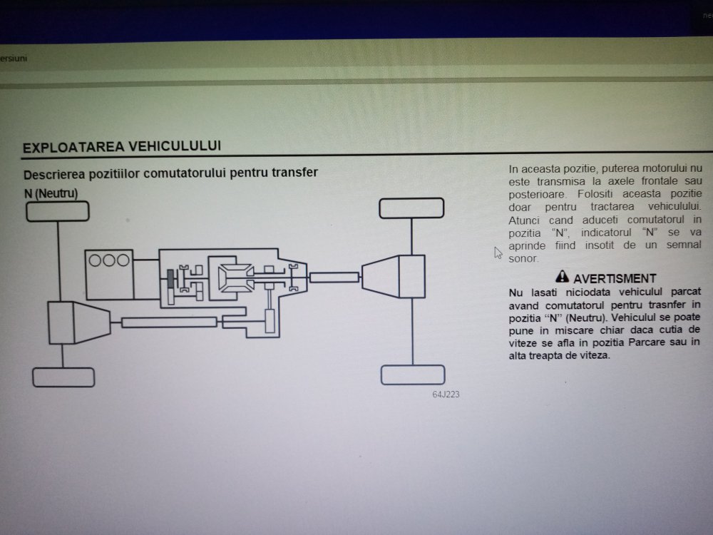

cmarin Postat Iulie 28, 2020 Partajează Postat Iulie 28, 2020 (editat) Salutare! ... asa ca am facut incercari pe loc -rezultat- la trecerea pe pozitia N a comutatorului, nu se decupleaza si nu se aprinde becul N, deci masina se misca daca e in viteza;.... ! Salut. Mai joacă-te cu mașina, dar sa funcționeze în parametri și te vei convinge singur, nu mai dai cu presupusul, cu falsuri. N= Neutru. Să îți aducă satisfacții mașina! Fotografia este din cartea acestei masini. :h5 Editat Iulie 28, 2020 de cmarin Link spre comentariu Distribuie pe alte site-uri Alte opțiuni partajare...

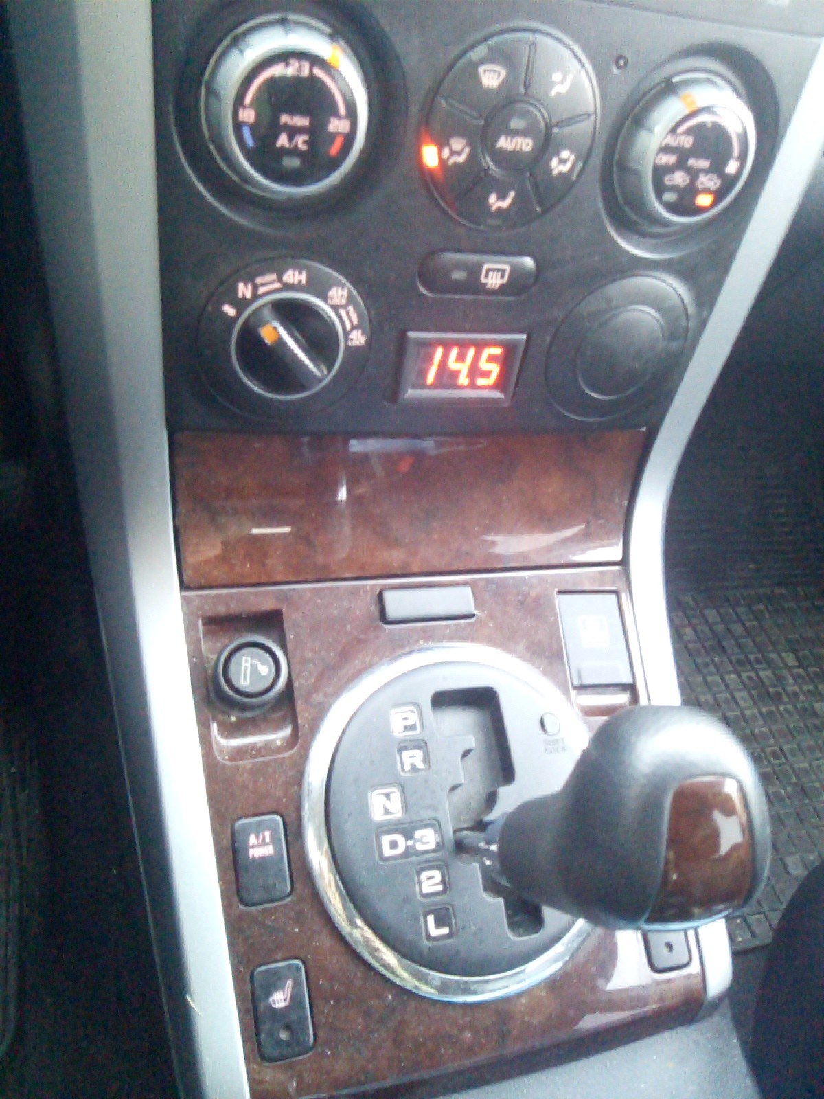

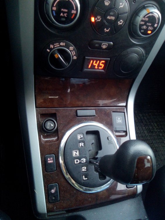

Dacus_Malus Postat Noiembrie 10, 2020 Partajează Postat Noiembrie 10, 2020 (editat) Eu am SGV din 2007, 2000cmc, benzina, cutie automata. In combinatia din poze, MERGE fara probleme, adica inainteaza. (Deci N de la selectorul 4x4 si bagat in viteza de la schimbator => se deplaseaza, cred ca doar 4x2) Daca cuplez N la schimbatorul de viteza, abia atunci e in pozitia de tractare, indiferent ce pozitie e la selectorul 4x4. Editat Noiembrie 10, 2020 de Dacus_Malus Suzuki Vitara 1990 Toyota Prius Hybrid 2006 Citroen C25 Autorulota 1990 Link spre comentariu Distribuie pe alte site-uri Alte opțiuni partajare...
Florian3 Postat Noiembrie 10, 2020 Partajează Postat Noiembrie 10, 2020 (editat) E o chichita aici. Ca sa treci in pozitia de tractare, cu ambreiajul si frana apasate, duci comutatorul in pozitia N apoi, tot cu ambreiajul si frana apasate, duci comutatorul pana la liniuta din stanga lui N (I) si tii asa pana iti apare in bord mesajul ca s-a decuplat transmisia. Cutia de viteze trebuie sa fie pe liber. Daca doar duci comutatorul in pozitia N nu se decupleaza. Cineva spunea ca a mers mai mult cu masina asa si i-a aparut o eroare in bord. Toate cele bune! LE: N-ai ambreiaj nu-l apesi Editat Noiembrie 10, 2020 de Florian3 Link spre comentariu Distribuie pe alte site-uri Alte opțiuni partajare...
Dacus_Malus Postat Noiembrie 11, 2020 Partajează Postat Noiembrie 11, 2020 Atentie: eu am cutie automata, deci NU am ambreiaj! In rest, pozitia N de la selectorul 4x4 permite deplasarea in functie de ce viteza cuplezi de la schimbatorul de viteze. Suzuki Vitara 1990 Toyota Prius Hybrid 2006 Citroen C25 Autorulota 1990 Link spre comentariu Distribuie pe alte site-uri Alte opțiuni partajare...
