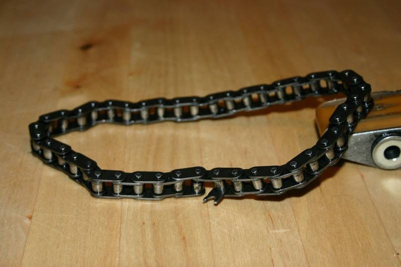

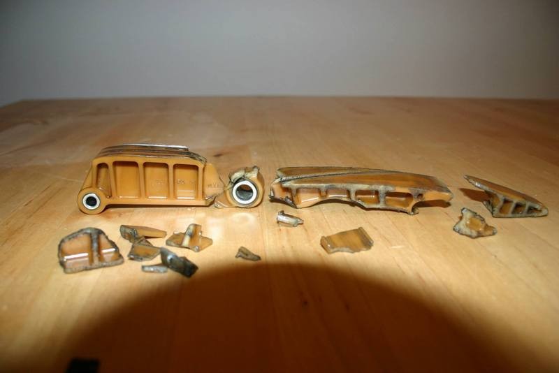

Nu sunt posesor de Td4 dar parerea mea e ca e o chestie de bun simt ca la vreo 250.000 la orice motor diesel pe lant sa fie schimbat lantul + intinzatarele nu atat pentru el cat pentru ghidajele care se rod si deja umbland acolo e bine sa fie schimbat si lantul, nu scrie in carte asa ceva. La mine au ajuns bucati din ghidaj in baia de ulei deci a fost necesara schimbarea si am decis sa schimb si lantul, cand a fost demontat ghidajul s-a sfarmat in mana ca un biscuite...l-am comparat pe cel nou cu ala vechi si era diferenta de 6 mm in circumferinta deci se intinde in timp(la ora aia motorul avea vreo 195.000 km) Bafta... atasez poze cu ce se poate intampla ij caz de ghinion dupa nici 200.000km(e de la Td5 dar e relevant pt oricare)
