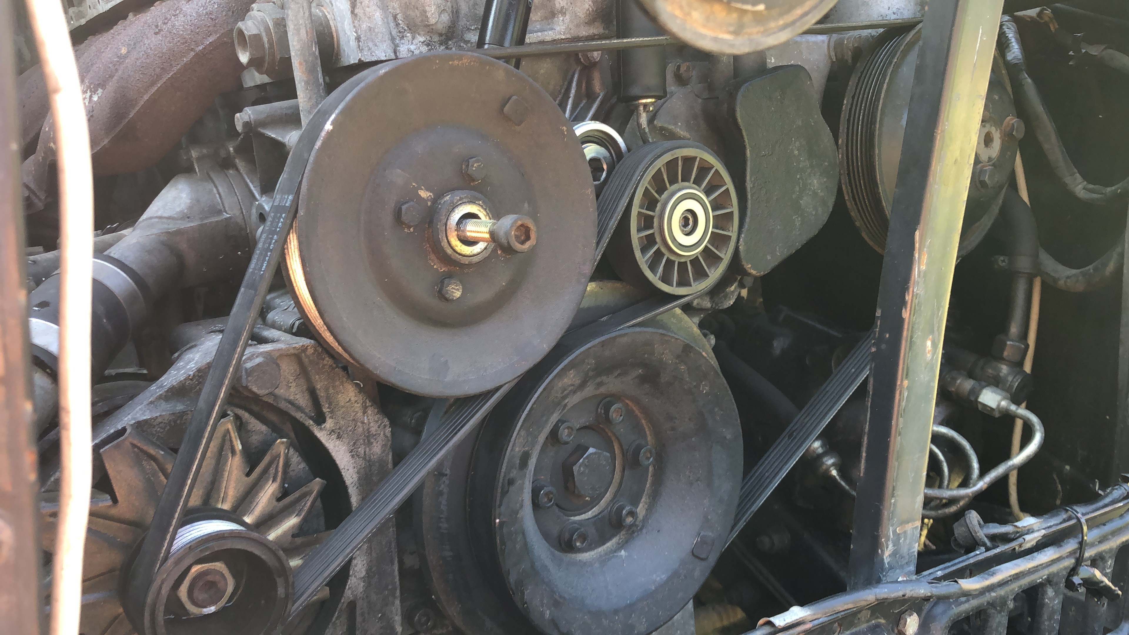

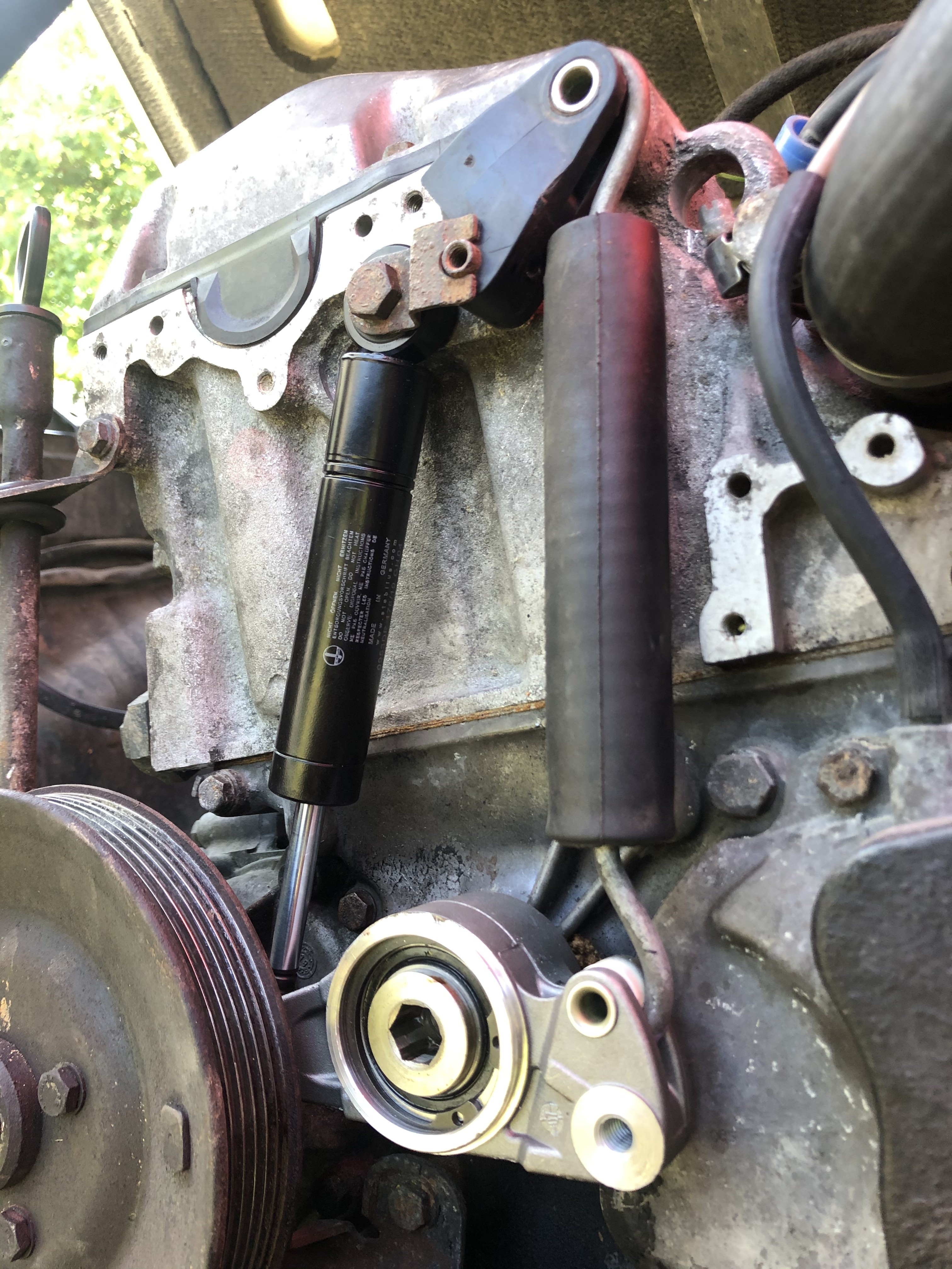

niva-mgl Postat Iunie 28, 2020 Partajează Postat Iunie 28, 2020 Mi-am achiziționat de curând un G300D și mașina mergea perfect,am schimbat întinzător curea transmisie că era dus rulmentul din el și acum nu mai pornește.Învârte dar nu o ia.Pornea și înainte greu la rece dar pornea cu puțină pedală.Am apucat să mă dau două weekenduri cu el e de-a dreptul frustrant.Primesc un sfat două?Vă rog! Link spre comentariu Distribuie pe alte site-uri Alte opțiuni partajare...
maxian paul Postat Iunie 28, 2020 Partajează Postat Iunie 28, 2020 (editat) Bună seara, dacă ai umblat doar la curea nu are legătură cu faptul că nu mai pornește. Verifică bujiile incandescente și traseul de alimentare cu combustibil. Dacă ia aer pe la vreun furtun fisurat sau colier slăbit nu va porni . La distribuție sau pompa de injecție nu ai umblat ? Nu strică să pui o poză cu zona unde ai umblat. Editat Iunie 28, 2020 de maxian paul Link spre comentariu Distribuie pe alte site-uri Alte opțiuni partajare...

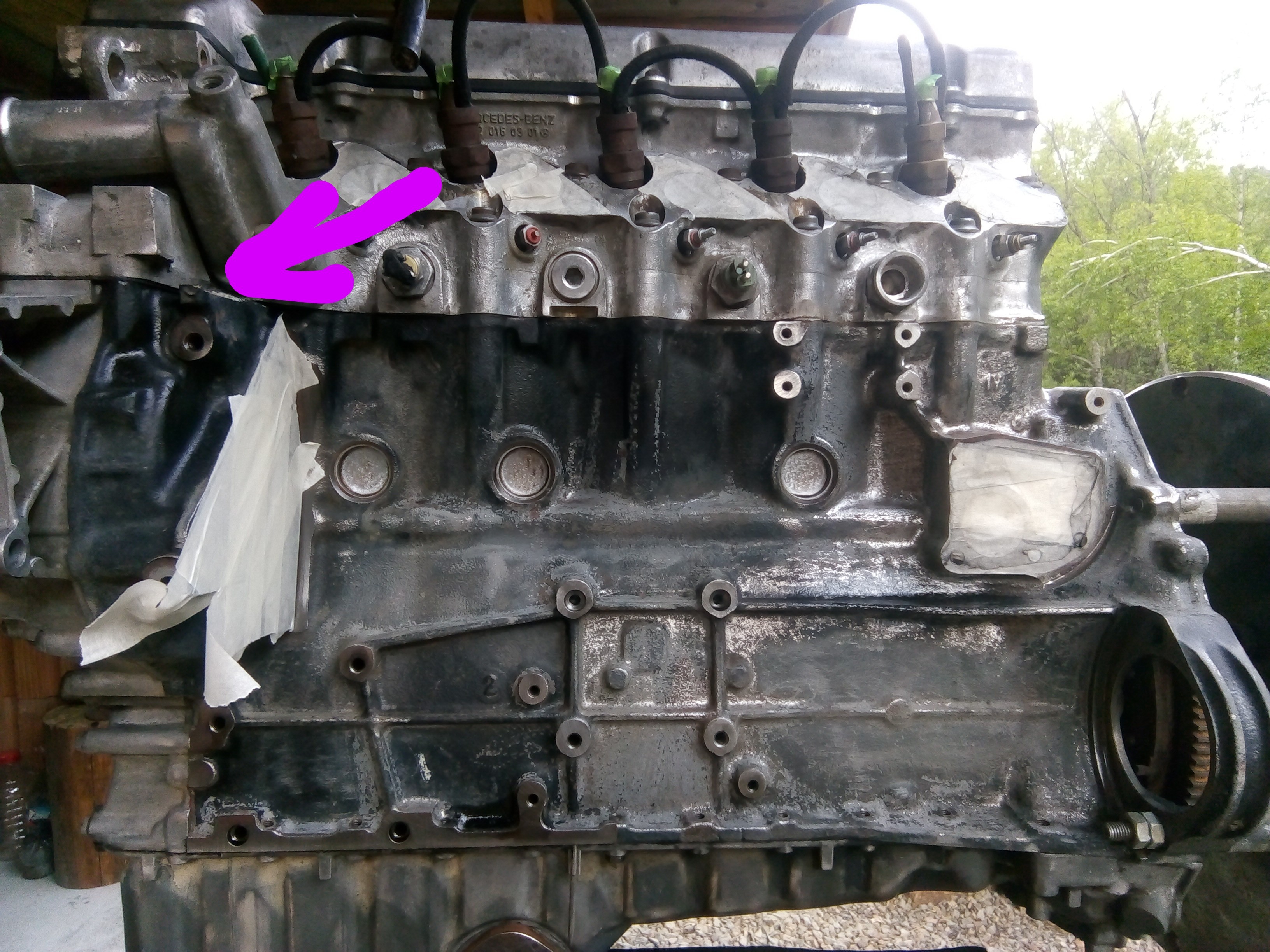

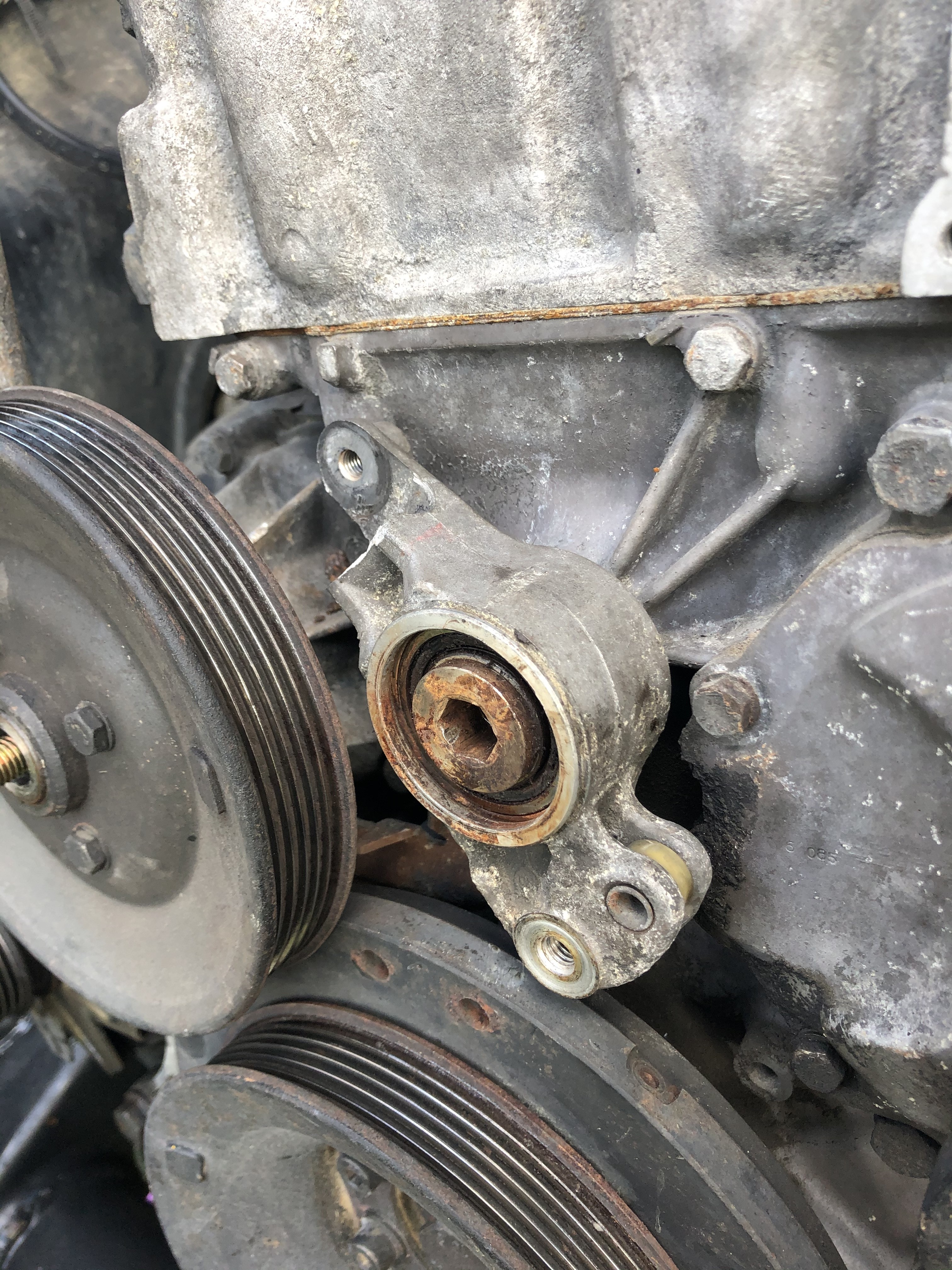

maxian paul Postat Iunie 30, 2020 Partajează Postat Iunie 30, 2020 (editat) Fiecare piesă are propriul cod . Așa este normal, unele sunt comune între diferitele tipuri de motor. Exemplu, motoarele din seria 601; 602;603;604;605;606 au unele elemente comune. Pentru a ști sigur ce cod are motorul trebuie să te uiți pe blocul motor deasupra pompei de injecție spre partea din față, acolo este poansonat seria lui. La tine ar trebui să înceapă cu 603....... următoarele trei cifre după 603 sunt importante. Săgeata din poze indică unde este seria. De la pompa de injecție la injectoare sunt conducte metalice, furtune ai până la pompă. Este bine că ai luat bujii nu strică dar trebuiau verificate poate erau bune. Editat Iunie 30, 2020 de maxian paul Link spre comentariu Distribuie pe alte site-uri Alte opțiuni partajare...

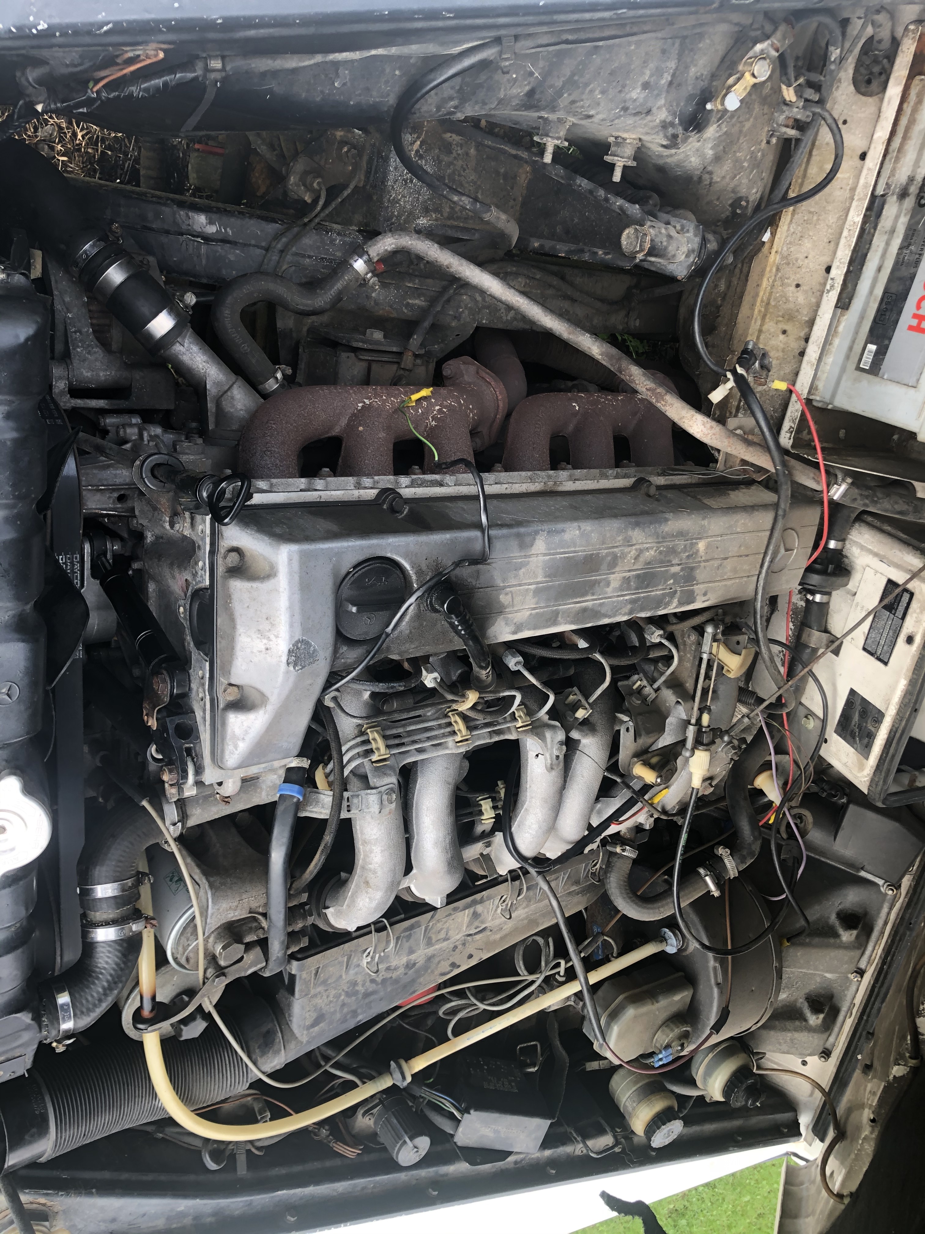

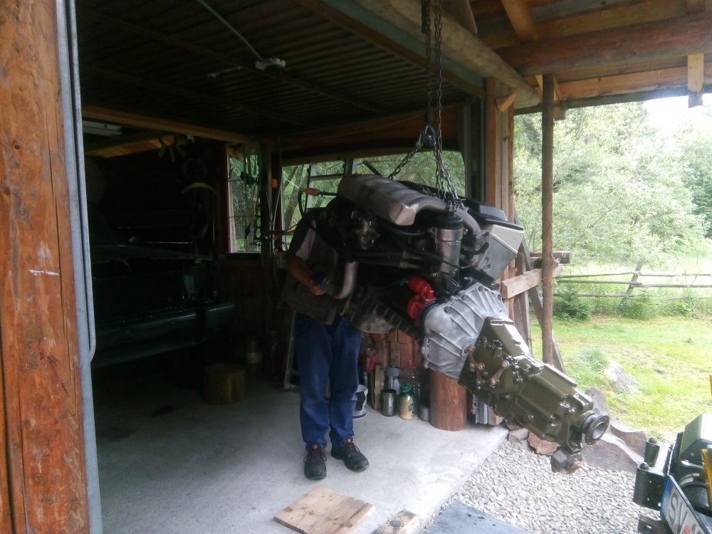

niva-mgl Postat Iulie 3, 2020 Autor Partajează Postat Iulie 3, 2020 Bună seara! Am ajuns la mașină,am identificat seria e 603.Ciudat că nu are vas de apă și sunt o grămadă de fire neconectate,întradevăr nu-mi indică turațiile și temperatura apei,destul de nasol.Mă ajutați cu unele indicații,ce ar trebuii să fac,unde este releu bujii și dacă sunt grave scurgerile din imagine [ATTACH=JSON]{"data-align":"none","data-size":"full","data-tempid":"temp_273216_1593795186719_60"}[/ATTACH] [ATTACH=JSON]{"data-align":"none","data-size":"full","data-tempid":"temp_273216_1593795200638_166"}[/ATTACH] [ATTACH=JSON]{"data-align":"none","data-size":"medium","data-tempid":"temp_273216_1593795222773_848"}[/ATTACH] [ATTACH=JSON]{"data-align":"none","data-size":"small","data-tempid":"temp_273216_1593795231352_261"}[/ATTACH] Link spre comentariu Distribuie pe alte site-uri Alte opțiuni partajare...
niva-mgl Postat Iulie 3, 2020 Autor Partajează Postat Iulie 3, 2020 Și aici motorul.. q Link spre comentariu Distribuie pe alte site-uri Alte opțiuni partajare...
maxian paul Postat Iulie 3, 2020 Partajează Postat Iulie 3, 2020 (editat) Releul bujiilor este cel dintre mufa mare si rotunda de pe contra aripa stângă și vasul cu lichid pentru blocanți. Deocamdată nu reușesc să văd decât poză cu motorul, ultima. Sonda de temperatura poate fi lângă termostat sau mai probabil pe chiulasă între cilindri 4 și 5 , sub galeria de admisie. In funcție de anul de fabricație. Semnalul pentru turometru poate fi luat din alternator sau există un senzor de turație pe suportul ce indică gradele de reglaj a distribuției. Deasupra fuliei arborelui cotit. W460 au radiator cu bazin deasupra și nu au vas de expansiune. Editat Iulie 3, 2020 de maxian paul Link spre comentariu Distribuie pe alte site-uri Alte opțiuni partajare...
niva-mgl Postat Iulie 12, 2020 Autor Partajează Postat Iulie 12, 2020 Uraaa,am reușit să-l pornesc,și merge perfect.Am dat galeria jos,am schimbat bujiile,am schimbat câteva t-uri și câteva coturi la vacum că erau crăpate de tot. Mulțumesc de ajutor,acum sunt bucuros că mă pot bucura de minunatul G. 1 Link spre comentariu Distribuie pe alte site-uri Alte opțiuni partajare...
