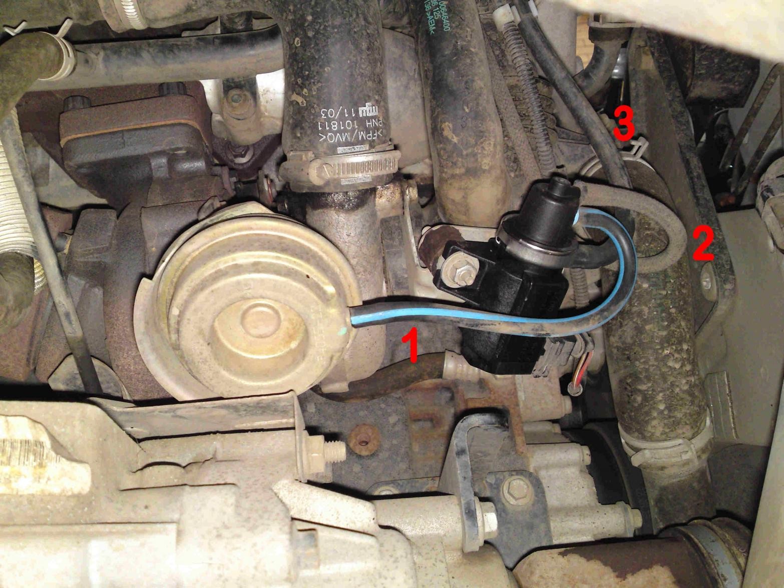

Salutare tuturor! Al meu freelander de ceva timp are niste probleme, trage până la 100km/h dupa aceea imi taie accelerația și scade viteza încet, iar isi revine si iar face la fel.. dacă scad viteza pe la 20-30km/h timp de câteva secunde.. iar isi revine, ma lasa sa accelerez tare până la 100km/h dupa iar e moartă.. De la ce ar putea sa fie?
Seamana a simptomul numit "overboost" , verifica sa nu fie desfacut sau spart vreun furtunas(1,2,3) la piesa din poza si mufa electrica sa faca contact, piesa e STC4198
[ATTACH=JSON]{"data-align":"none","data-size":"custom","height":"600","title":"dsc00331_2-jpg.9982.jpg","width":"800","data-attachmentid":1308564}[/ATTACH]
Multumesc frumos! Erau furtunasele inversate.
