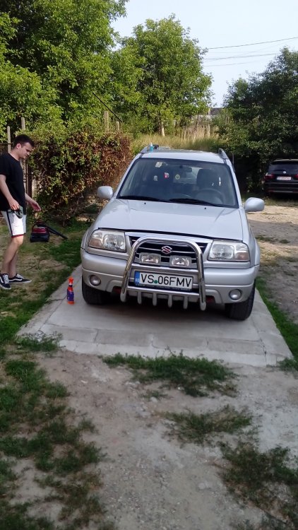

Buna ziua!
Se pot monta MRL uri manuale sau automate pe un Grand Vitara 2005? Am intrebat un vanzator si mi-a spus ca nu pot fi montate din cauza cuplajului de pe fata care functioneaza pe vacuum dar cred ca nu vorbeam de acelasi model.
Multumesc anticipat!
Salut.
Poti pune fara probleme MRL manual. Dar nu prea are sens.
Spuneti ca nu ar trebui sa pun MRL uri deloc sau? Tatal meu a scos flansele fixe de pe un vitara din 98 si a pus mrl uri si mi-a recomandat si mie. De asta intreb ca sunt in necunostinta de cauza!
daca pui mrl-uri nu mai invarti planetarele.mereu cum se intampla la flanse, eu mi-am pus mrl-uri dar implicit am blocat grupul. in concluzie mai putine piese in miscare automat o reducere de consum in 4x2
Ce consum sa aiba daca planetarele sunt antrenate de roti? Total irelevant.
Fiecare face ce vrea,
Si eu am pus MRL, apoi m-am convis singur ca nu era nevoie. Am trecut iar la flanse. Consumul acelasi.
daca ai flansa planetara este antrenata mereu chiar daca esti pe 4x2,daca pui mrl atunci planetara numai este antrenata ........ restul deduci singur ;)
