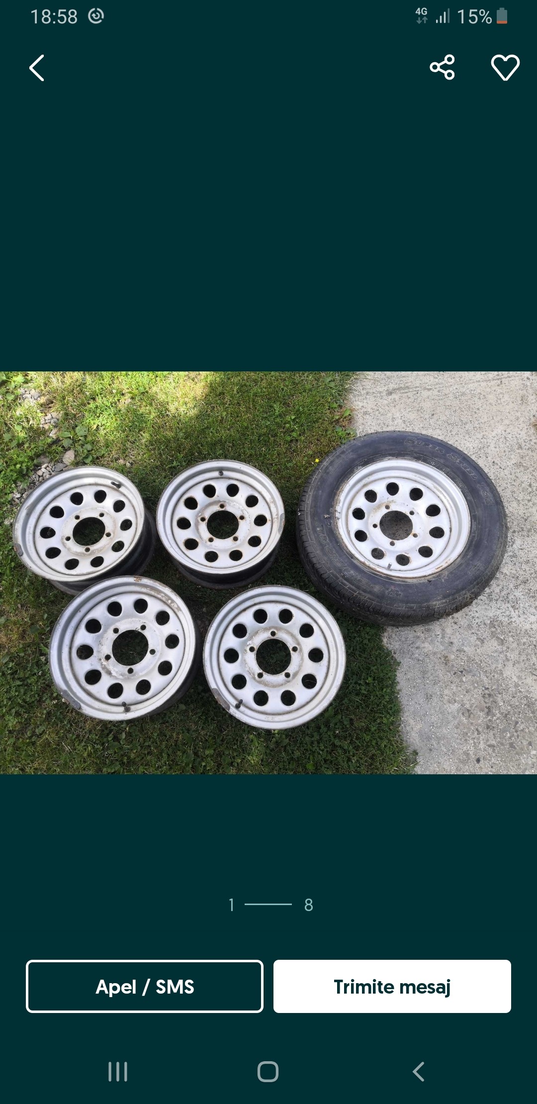

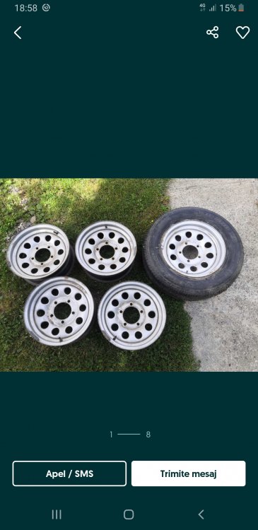

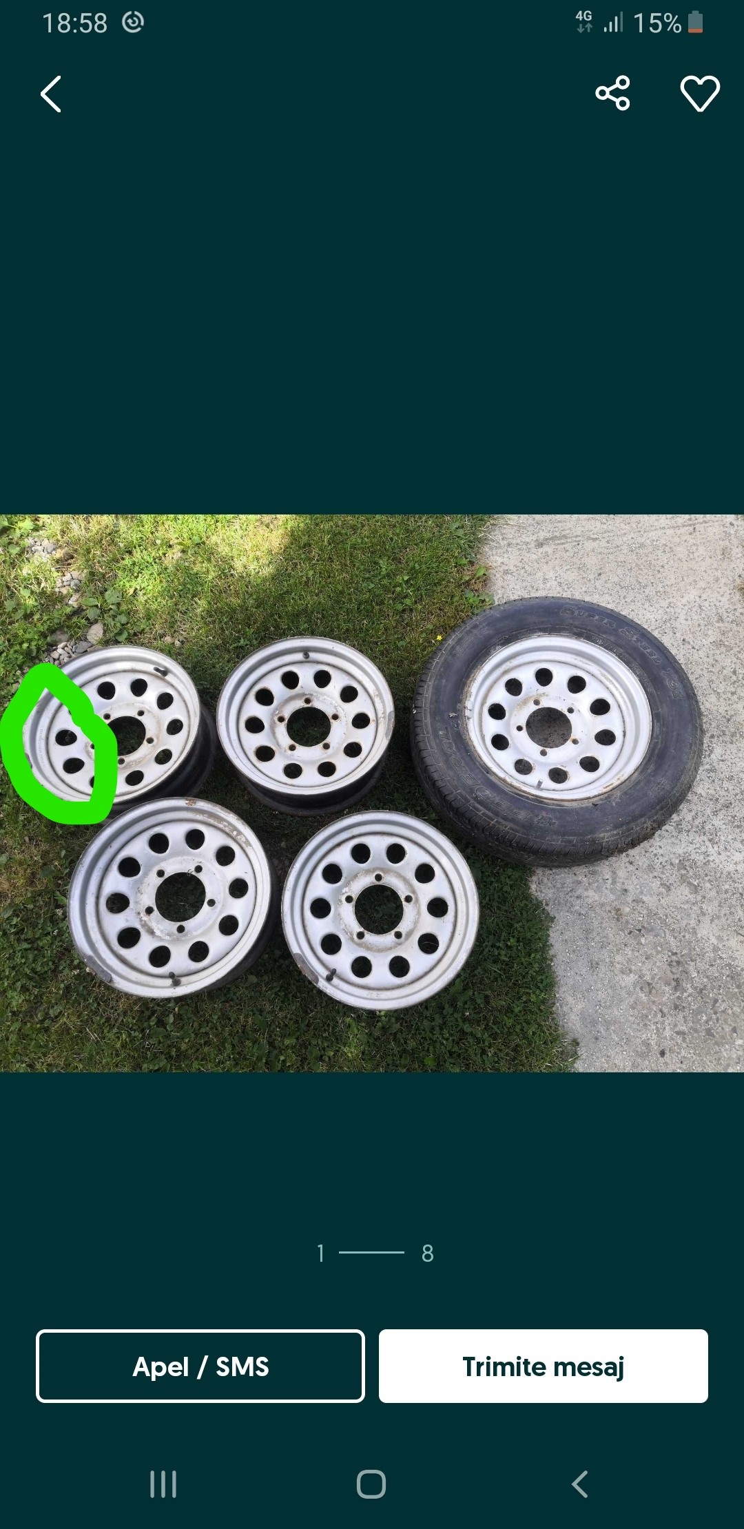

quattropower Postat Iulie 27, 2020 Autor Partajează Postat Iulie 27, 2020 Nu mai este nimeni pasionat de batrana Lada pe forum?:)) Poate ma ajuta cineva.M-am hotarat sa schimb jantele cu unele de Suzuki ,modelul din poza, insa nu gasesc nicaieri concret ET-ul acestor roti,din cate am inteles ar fi de 5 insa nu sunt sigur.Intrebarea mea este daca aceste jante sunt ok pt Niva?Nu suprasolicita rulmenti?Momentan am jante cu ET 45,cred ca sunt cele de fabrica.Multumesc Link spre comentariu Distribuie pe alte site-uri Alte opțiuni partajare...
Florian3 Postat Iulie 27, 2020 Partajează Postat Iulie 27, 2020 S-ar putea sa fie scris pe undeva pe ele, mai mic, ET-ul. Din poze ET-ul pare a fi 45-50, cu siguranta + La gauri se potrivesc? Link spre comentariu Distribuie pe alte site-uri Alte opțiuni partajare...

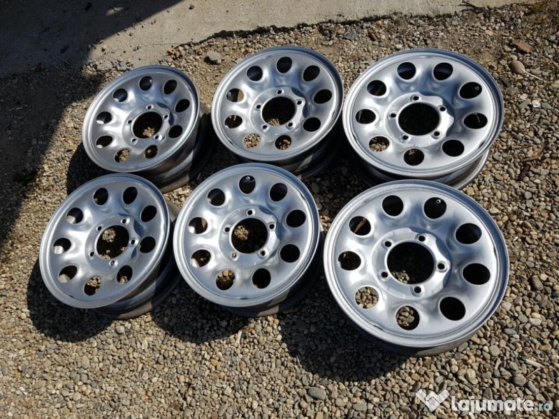

quattropower Postat Iulie 27, 2020 Autor Partajează Postat Iulie 27, 2020 Am intrebat la toti vanzatorii de pe olx nimeni nu stie et-ul.Aparent am observat ca mai exiata un model care la prima vedere arata la fel doar daca te uiti atent are o buza.Din cate am inteles potrivesc Link spre comentariu Distribuie pe alte site-uri Alte opțiuni partajare...
