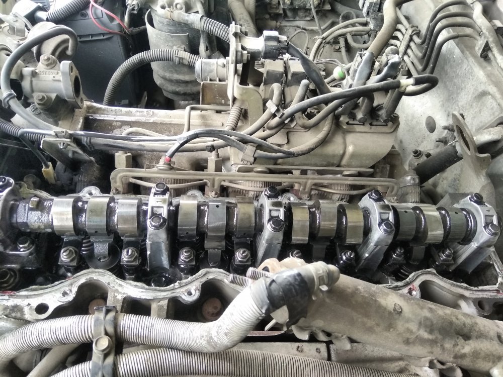

iondinmoara Posted July 31, 2020 Author Share Posted July 31, 2020 Sunt mecanici, se regleaza aproximativ ca ca Dacia de pe vremuri. Au fost reglati la cald si ma gandesc sa dau jos capacul la rece sa le verific manual jocul la fiecare in parte. O sa pun niste poze cand desfac capacul. Link to comment Share on other sites More sharing options...

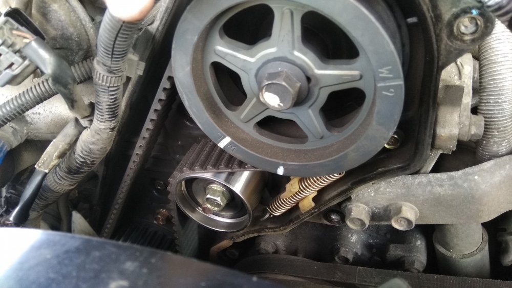

iondinmoara Posted July 31, 2020 Author Share Posted July 31, 2020 Am dat jos capacul de la distributie pentru a vedea daca nu cumva arcul intinzator vibreaza sau ceva nu este in regula. Am pornit si totul este ok, dar zgomotul la rece exista. O sa merg prin eliminare. Imediat o sa desfac capacul de la culbutori. Link to comment Share on other sites More sharing options...
iondinmoara Posted July 31, 2020 Author Share Posted July 31, 2020 Sa vedem un reglaj la rece. Link to comment Share on other sites More sharing options...
iondinmoara Posted August 11, 2020 Author Share Posted August 11, 2020 Inca nu am depistat ce genereaza acea bataie la rece, dimineata, cateva minute (doua - trei), dupa care motorul merge ca un ceas. Culbutorii sunt relglati bine, nu e de la ei. Astept pareri de la voi. Link to comment Share on other sites More sharing options...
