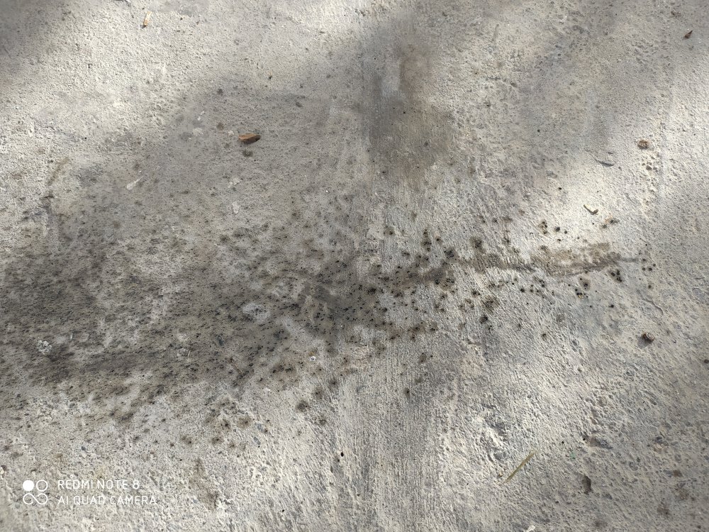

Salut , detin un Land Rover Freelander 1 (An 2003 Motorizare 2.0 TD4 82 kw ) . De 2 luni la pornirea la rece picura motorina de sub motor si la accelerare arunca cateva picaturi si pe evacuare (mentionez ca doar la rece se intampla , dupa ce se incalzeste dispare problema ) .
Facand putin research am inteles ca poate sa fie o garnitura de la pompa de inalta presiune, si problema cu motorina pe evacuare poate sa fie de la un injector.
Mentionez ca doar la rece am aceasta problema. Am pus 2 poze , prima este cu ce da pe evacuare , si a doua este cu modelul pompei de inalta presiune .
Ma poate ajuta cineva sa gasesc garnituri pentru pompa de inalta presiune?
Salut, google out F 01M 101 454 si ia de unde iti convine dar orice magazin de piese auto ar trebui sa-ti aduca de pe o zi pe alta sau chiar sa aiba pe stoc ca se fooseste la foarte multe motoare
