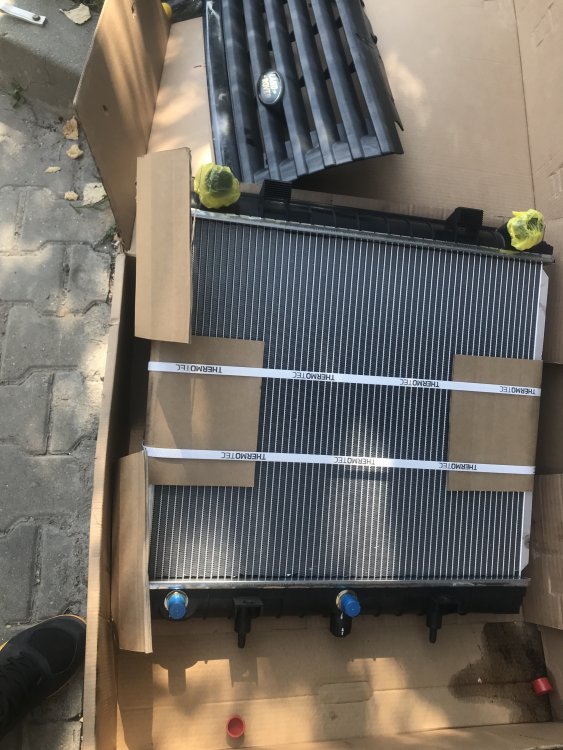

O data cu schimbatea termostatului, de care mecanicul din mine a fost ferm convins ca este vinovat de pocinogul patit, aveam sa realizez ca problema era departe de a fi rezolvata. In minutele imediat dupa (si 11.6 litri de antigel si apa distilata mai tarziu) am observat ca cele doua ventilatoare ale condensatorului de AC (radiatoru' de AC in popor), nu pornesc. Care va sa zica, cand ala se incingea de la functionare, alea nu il ventilau, iar el fiind lipit de radiatorul de racire, il incingea si pe-asta din urma. Testat, observat ca pornit ventilatoarele pe direct, dar nu automat singure, cum ar fi fost normal.
In zilele care urmau sa vina, aveam sa pricep rolul existentei celor 2-3 bidoane cu apa chioara gasite in portbagaj, la pachet cu masina, atunci cand am luat-o.

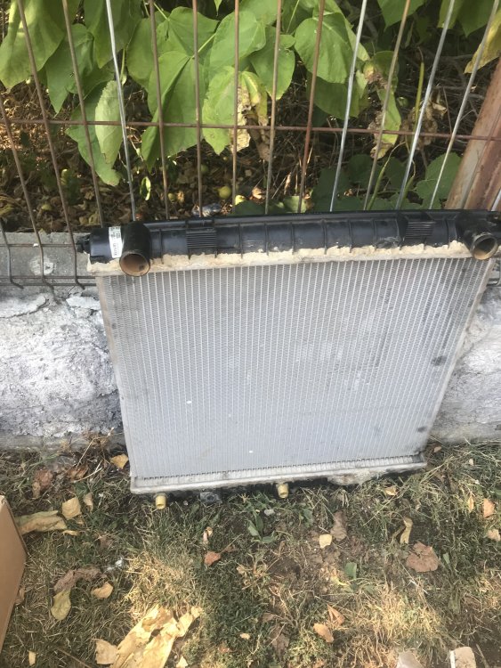

O mana dibace de carpaci si mai dibace, pecetluise pe toate partile radiatorului de racire, si sus, si jos, si pe laterale- deci curgea nenorocitul.
Dupa ce m-a lasat intr-un oras de cosmar de la 25 km distanta de frumoasa mea Craiova, faimos pentru lungile coloane formate de trafic, dupa abuzat cutia din D in N si turat motorul in gol sa ajut vascocuplajul sa ventileze sarmanul radiator, am abandonat tractorul intr-un peco. Am revenit cateva zile mai tarziu cu ajutor de nadejde, chei, anitgel, apa distilata cat sa satur o balena, radiator nou, pompa de apa noua si o trusa de chei. Schimbat la fata locului. Nu fost rusine, dar regretat ca ma intors cateva zile in urma cu tot cu caine si lasat agregat la fata locului si renuntat la un camping de 2 nopti unde asteptau 15 prieteni cu gratare, corturi si disc sfaraind.

5. Recomand radiatorul de racire de la Thermotec, care este mult mai gros si pare mai bine facut decat Nissens (cel pe care l-am gasit in echiparea ei, care am inteles ca ar fi de fabrica). Racirea la aceste modele este o problema des intalnita. Macar la 2.5 fata de modelul de 4 litri si ceva, nu se strica acele caneluri care permit intrarea antigelului in motor. Gratie BMW-ului pentru calitatea motorului bine facut. Si culmea, dupa nshpe abuzuri din partea racirii catre sarmanul motor, trecut prin soc termic si foc si para, nici chiulasa, nici garnitura nu patira nimic.
