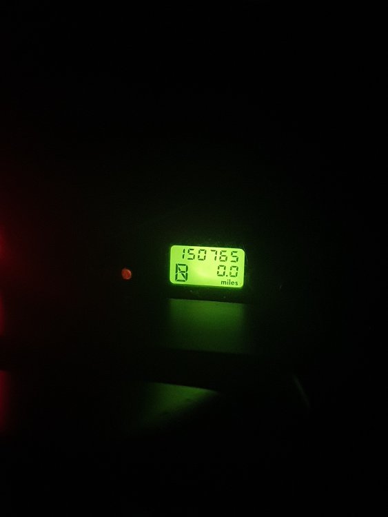

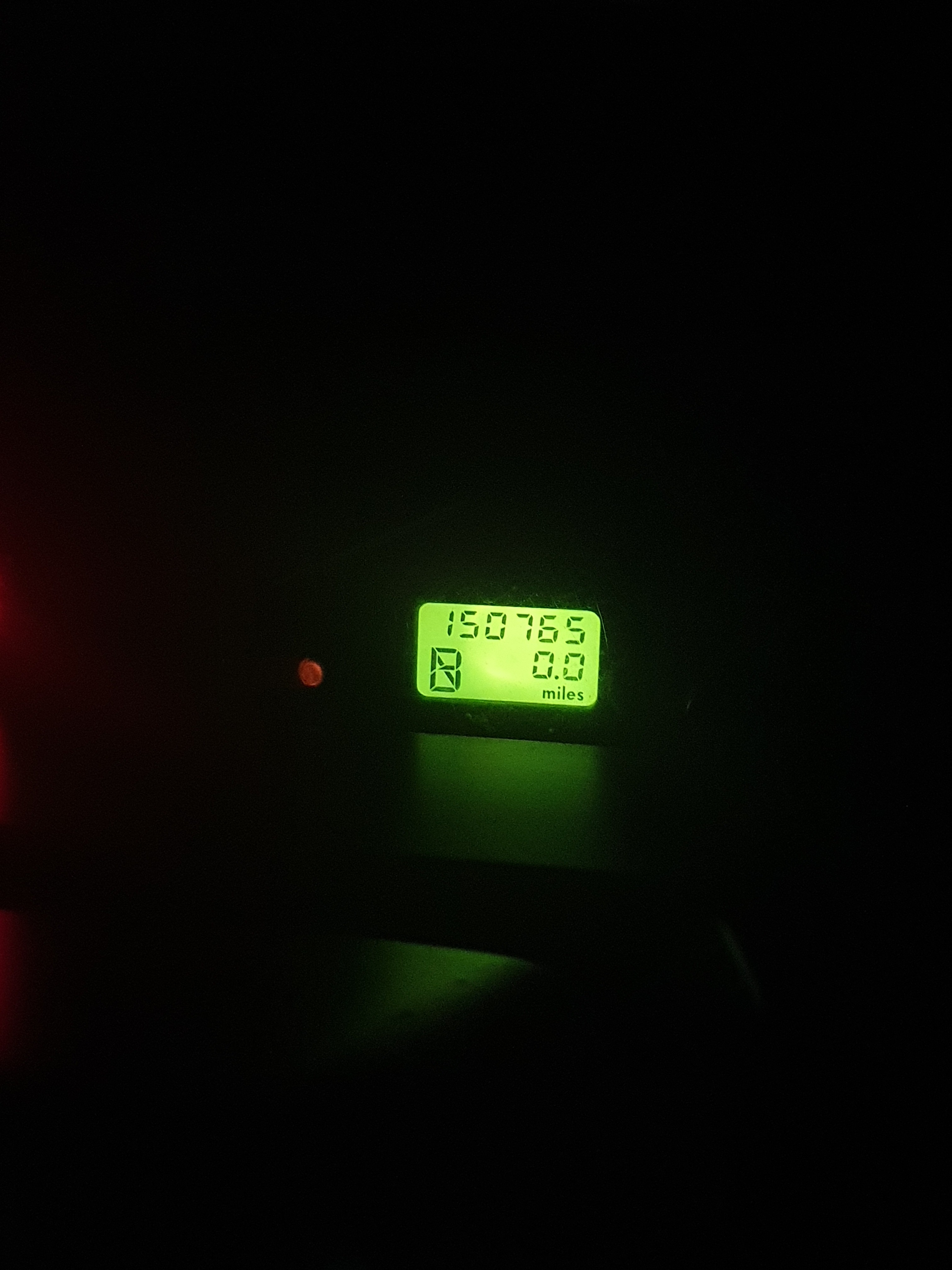

Cristikykky Postat Noiembrie 3, 2020 Partajează Postat Noiembrie 3, 2020 Buna seara am o plroblema care ma sperie unpic am un discovery 2 TD5 , si nu imi mai porneste , nici macar nu invarte bendixul , nimic , am crezut ca am ramas fara baterie dar nu cred ca e asta findca am dat curent de la alta masina si tot la fel, am fost tras si tot la fel nu porneste si am martoru asta ce nu l-am mai vazut in viata mea , stiti careva problema sau specificatia martorului macar Link spre comentariu Distribuie pe alte site-uri Alte opțiuni partajare...
sierrafery Postat Noiembrie 11, 2020 Partajează Postat Noiembrie 11, 2020 Salut, acum am vazut postarea ca era in sectiunea incorecta nu la probleme tehnice. Semnul ala din odometru arata ca exista o lipsa de comunicatie intre BCU si IDM(tablou sigurante interior) iar rezultaul e ca masina e imobilizata deci nu va porni pana nu se rezolva. Din pacate alt mod de rezolvare nu exista decat schimbarea partilor suspecte. IDM in multe cazuri sufera de la infiltratii de apa, asta e "plug and play" daar trebuie sa fie de pe model asemanator Pentru BCU e nevoie de tester dedicat. Acum citeste ce scrie cu rosu aici https://www.club4x4.ro/forum4x4/forum/masinile-noastre-sau-ca-si-ale-noastre/land-rover/anunturi-si-sugestii-importante/35520-in-atentia-proaspetilor-posesori-de-land-rover#post35520 si in semnatura mea daca mai vrei raspunsuri. Bafta NU RASPUND USERILOR CU PROFIL INCOMPLET LA MASINA(model, an, motor, transmisie), NU RASPUND PE PM LA PROBLEME TEHNICE SAU DE INTERES GENERAL Discovery Td5 ES , "00. manual, ECU tunat, intercooler marit...merge de rupe Link spre comentariu Distribuie pe alte site-uri Alte opțiuni partajare...
Cristikykky Postat Decembrie 20, 2020 Autor Partajează Postat Decembrie 20, 2020 Salut am gasit buba pana la urma , am pus testaru pe ea am gasit cateva sigurante arse , le am schimbat am reusit sa o pornesc pana la urma cu alta bateria (a mea era moarta) am mers cu ea vro 2 ore fara sa opresc masina totu a fost okey , o opresc si iarasi nu mai porneste dar acuma invartea, aduc mecanicu si mi-a spus ca este alternatoru ... l-am schimbat si porneste la sfert, multumesc pentru sfaturii Link spre comentariu Distribuie pe alte site-uri Alte opțiuni partajare...
sierrafery Postat Decembrie 20, 2020 Partajează Postat Decembrie 20, 2020 Salut, nu-s convins ca ai gasit buba , m-as mira sa fie doar atat ca de la alternator nu sareau cateva sigurante doar eventual una si nu aparea semnul ala pe odometru, mai urmeaza, sper sa ma insel NU RASPUND USERILOR CU PROFIL INCOMPLET LA MASINA(model, an, motor, transmisie), NU RASPUND PE PM LA PROBLEME TEHNICE SAU DE INTERES GENERAL Discovery Td5 ES , "00. manual, ECU tunat, intercooler marit...merge de rupe Link spre comentariu Distribuie pe alte site-uri Alte opțiuni partajare...
