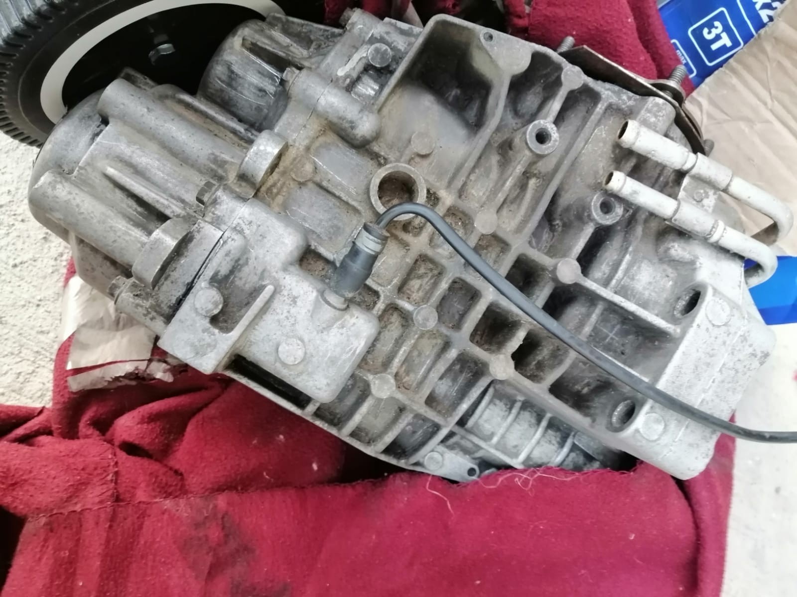

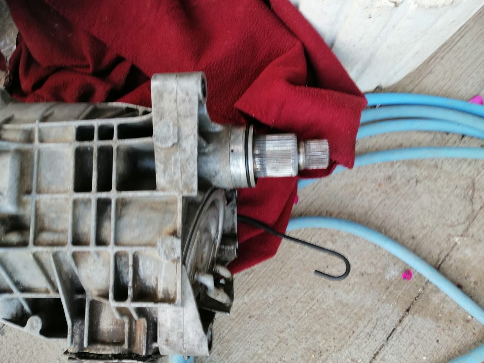

Salutare,azi am fost la service unde aveam programare pentru schimb cutie de transfer si acolo surpriza inainte de a da jos cutia si-au dat seama ca problema este de la un etrier care se bloca si facea acel zgomot.Sa pus chit nou de etrier si totul a revenit la normal,acum am ramas si cu o cutie de transfer,astia sunt mecanicii de la noi ca si doctorii mergi la ei si vezi diagnostice diferite.Daca e interesat cineva de o cutie de transfer sa imi spuna.Atasez cateva imagini cu cutia de transfer si masina mea. O seara buna tuturor!
