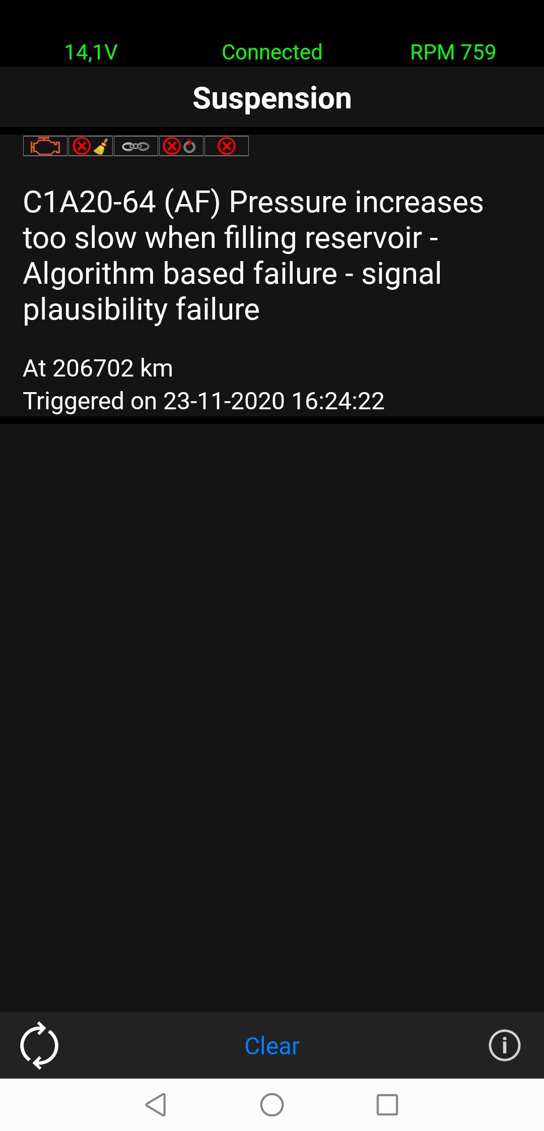

neludaniel Postat Noiembrie 23, 2020 Partajează Postat Noiembrie 23, 2020 Salutare tuturor, De curând am cumpărat un discovery 3 din 2009, 2720cm, 190 cai, cu următoarea problema, ( atașat am pus doua poze) ce eroare îmi apare pe "Idtool" Presiunea compresorului este de 1460kp, Mașina se ridica pe toate nivelele dar asta o pot face imediat după ce pornesc motorul și pana sa apară eroarea, Mașina nu coboară din perne nici după o săptămână nepornita, Ceva sfat ce as putea verifica ar fi binevenit, O seara buna tuturor Link spre comentariu Distribuie pe alte site-uri Alte opțiuni partajare...
sierrafery Postat Noiembrie 23, 2020 Partajează Postat Noiembrie 23, 2020 Salut, codul U e explicat la alt capitol pe care nu-l am salvat, pt codul C1A2064 de obicei se foloseste kitul de reparatie compresor care se gaseste pe piata D3 suspension diagnostics.pdf NU RASPUND USERILOR CU PROFIL INCOMPLET LA MASINA(model, an, motor, transmisie), NU RASPUND PE PM LA PROBLEME TEHNICE SAU DE INTERES GENERAL Discovery Td5 ES , "00. manual, ECU tunat, intercooler marit...merge de rupe Link spre comentariu Distribuie pe alte site-uri Alte opțiuni partajare...
neludaniel Postat Noiembrie 23, 2020 Autor Partajează Postat Noiembrie 23, 2020 Salut, codul U e explicat la alt capitol pe care nu-l am salvat, pt codul C1A2064 de obicei se foloseste kitul de reparatie compresor care se gaseste pe piata Salut, mâine o sa îl demontez și revin cu informații, Link spre comentariu Distribuie pe alte site-uri Alte opțiuni partajare...

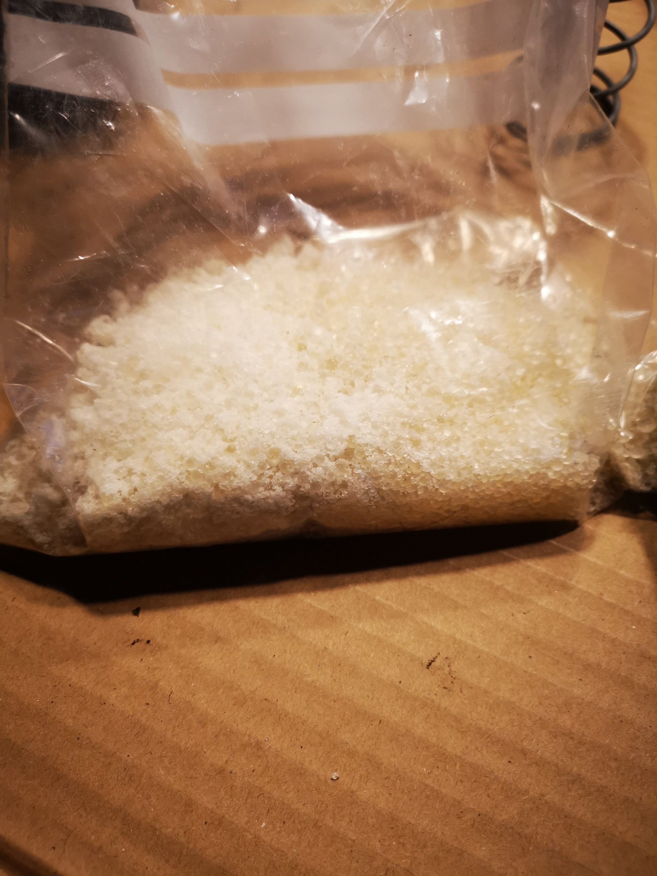

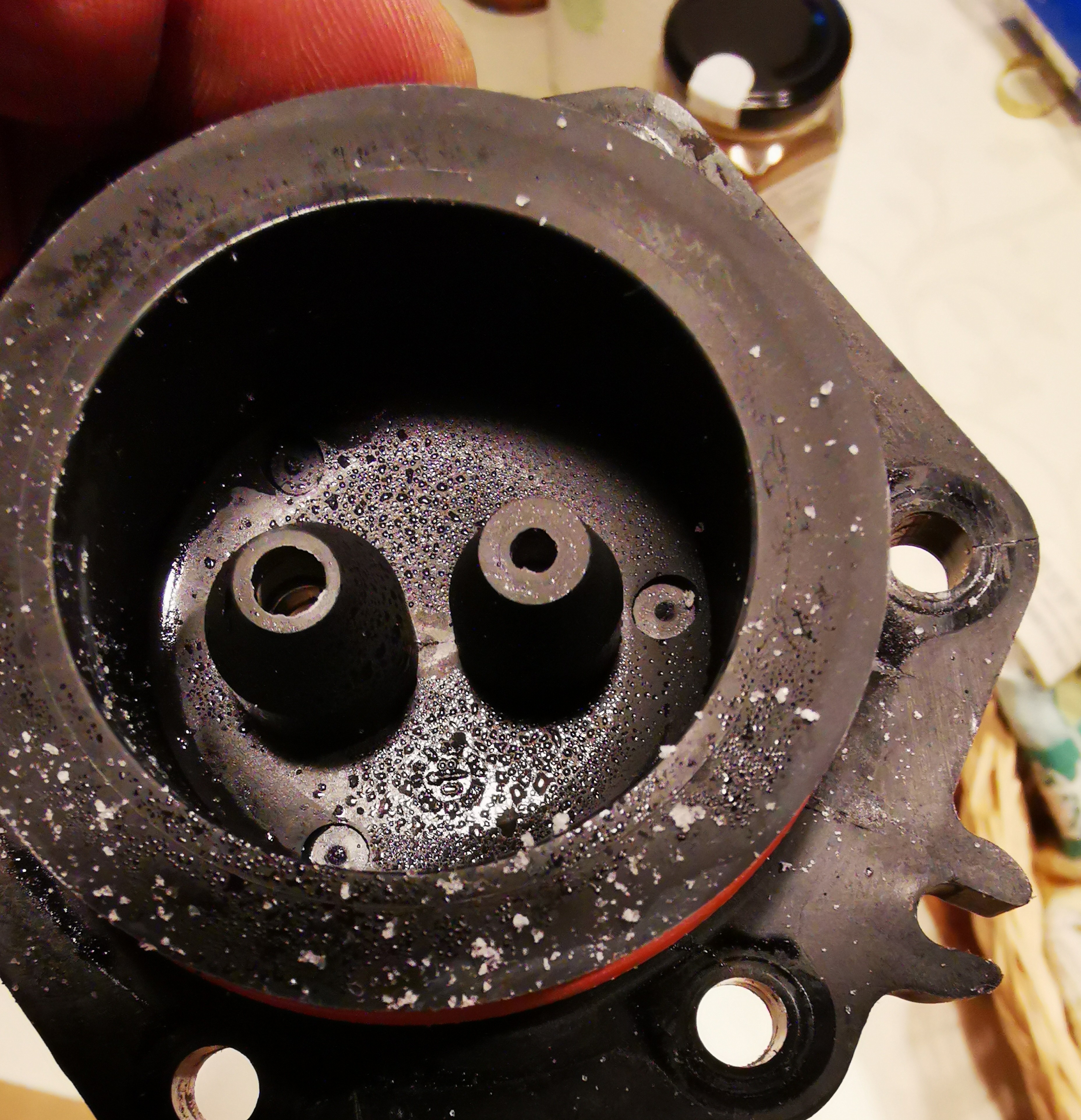

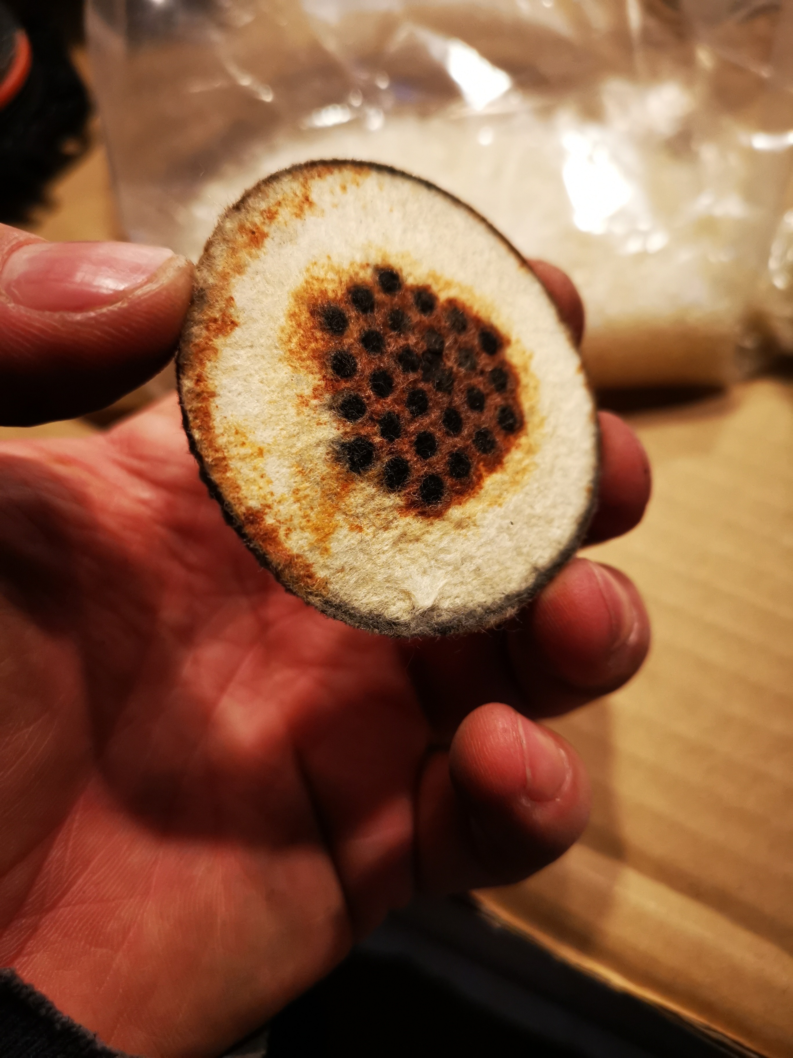

neludaniel Postat Noiembrie 24, 2020 Autor Partajează Postat Noiembrie 24, 2020 Salutare problema se pare ca am găsit-o, o mica fisura între cele doua conecsiuni de conducte, filtrele de pasla foarte îmbâcsite și silicat gelul era practic un bulgare, nu mai erau granule, și o parte din el este fin ca și sarea fina, Am făcut comanda pt unul nou, voi reveni cu informații după ce îl voi monta Link spre comentariu Distribuie pe alte site-uri Alte opțiuni partajare...
sierrafery Postat Noiembrie 24, 2020 Partajează Postat Noiembrie 24, 2020 Bine ca ai insistat acolo, s-ar putea ca dupa remedierea asta sa dispara si codul celalalt ca de obicei il genereaza sistemul deoarece compresorul merge dar neputand sa bage destul nu se ating limiele in timpul stabilit. Bafta NU RASPUND USERILOR CU PROFIL INCOMPLET LA MASINA(model, an, motor, transmisie), NU RASPUND PE PM LA PROBLEME TEHNICE SAU DE INTERES GENERAL Discovery Td5 ES , "00. manual, ECU tunat, intercooler marit...merge de rupe Link spre comentariu Distribuie pe alte site-uri Alte opțiuni partajare...
neludaniel Postat Noiembrie 24, 2020 Autor Partajează Postat Noiembrie 24, 2020 În zona marcata se afla fisura, 1 Link spre comentariu Distribuie pe alte site-uri Alte opțiuni partajare...
Bb1 Postat Noiembrie 25, 2020 Partajează Postat Noiembrie 25, 2020 Problema clasica la D3.....vezi ca exista capace de metal. Link spre comentariu Distribuie pe alte site-uri Alte opțiuni partajare...
neludaniel Postat Noiembrie 25, 2020 Autor Partajează Postat Noiembrie 25, 2020 Problema clasica la D3.....vezi ca exista capace de metal. Am făcut comanda ca și cel original, probabil ca era mult mai bun de metal, sper sa tina cel nou măcar 5 ani Link spre comentariu Distribuie pe alte site-uri Alte opțiuni partajare...
neludaniel Postat Noiembrie 27, 2020 Autor Partajează Postat Noiembrie 27, 2020 Salutare, problema cu suspensia sa rezolvat prin montarea unui nou filtru, cel menționat mai sus ca fiind fisurat între conectori de conducte ( diferența enorma fata de cel vechi la cât de bine trece aerul prin cel nou) Eroarea cealaltă încă rămâne și după ștergerea erorilor Ceva sfaturi ce as mai putea verifica Seară bună tuturor Link spre comentariu Distribuie pe alte site-uri Alte opțiuni partajare...

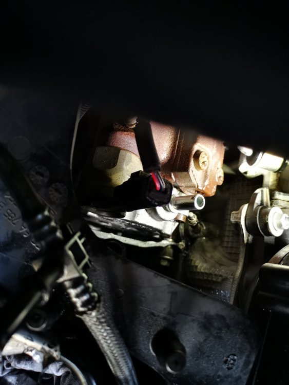

neludaniel Postat Noiembrie 28, 2020 Autor Partajează Postat Noiembrie 28, 2020 O alta problema întâmpinată astăzi la schimbarea bujiilor incandescente,3 defecte, toate 6 sau desfiletat bine, 5 le-am înlocuit, cea dea 6, mai exact din dreapta pompei de înaltă motorina nu o pot scoate ca da în corpul pompei, In cazul acesta trebuie demontata pompa sau este o alta varianta de a înlocui bujia? Link spre comentariu Distribuie pe alte site-uri Alte opțiuni partajare...
219CXR Postat Noiembrie 28, 2020 Partajează Postat Noiembrie 28, 2020 Nu se poate demonta acea bujie decat daca desfaci pompa. Las-o asa, porneste bine si cu 5. 1 0724066100 Link spre comentariu Distribuie pe alte site-uri Alte opțiuni partajare...
sierrafery Postat Noiembrie 28, 2020 Partajează Postat Noiembrie 28, 2020 La chestia cu bujia nu ma pricep dar ce stiu despre clima e ca daca aerul de afara e mai rece decat temoeratura setata compresorul nu baga ca sistemul raceste cu aerul ambiental NU RASPUND USERILOR CU PROFIL INCOMPLET LA MASINA(model, an, motor, transmisie), NU RASPUND PE PM LA PROBLEME TEHNICE SAU DE INTERES GENERAL Discovery Td5 ES , "00. manual, ECU tunat, intercooler marit...merge de rupe Link spre comentariu Distribuie pe alte site-uri Alte opțiuni partajare...
neludaniel Postat Noiembrie 28, 2020 Autor Partajează Postat Noiembrie 28, 2020 Nu se poate demonta acea bujie decat daca desfaci pompa. Las-o asa, porneste bine si cu 5. In regula, nu mai sunt iernile ce erau acum 20 ani cu temperaturi constante de - 15 grade, Mulțumesc Link spre comentariu Distribuie pe alte site-uri Alte opțiuni partajare...
