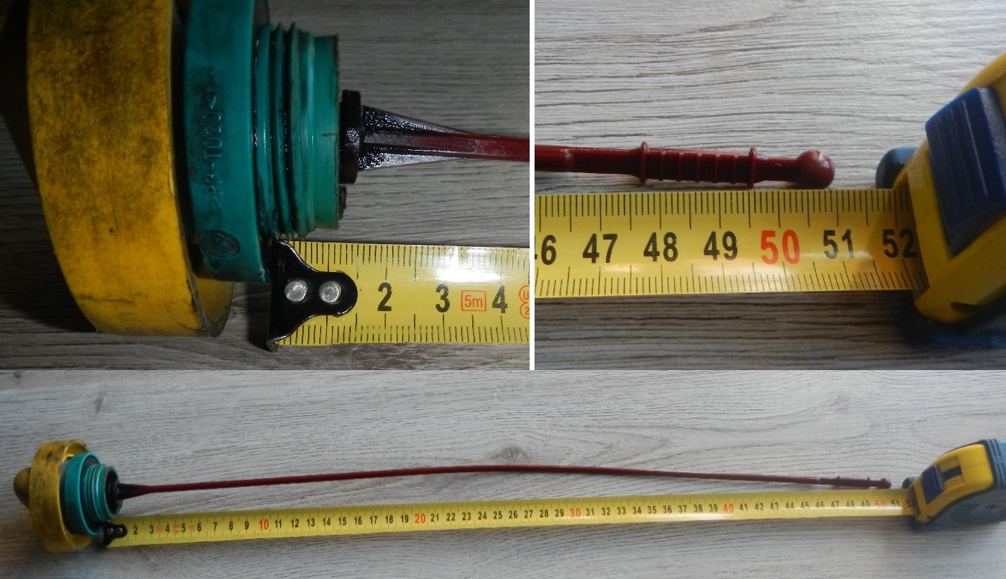

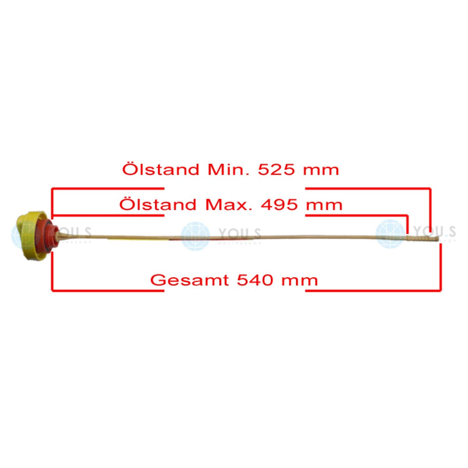

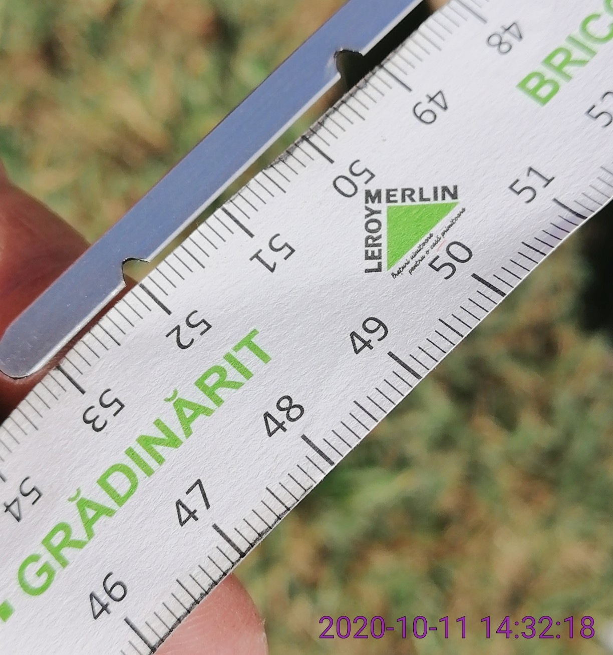

puiut Postat Decembrie 5, 2020 Partajează Postat Decembrie 5, 2020 Aceasi masina schimbat kit ambreiaj acum circa 1 luna,.Mecanicul a spus ca are volanta normala. Singura problema la mine, discul a avut ferodourile putin mai groase si la inceput am avut probleme cu schimbat trepte viteza. Acum a inceput sa mearga mai bine. Kitul a fost de la Blue Print. Am o rugaminte, daca poti masura joja de la ulei motor? Eu am sonda schimbata de fostul propietar si nici el nu stia dimensiunea originala. Una din poze este gasita pe net, iar a doua este dimensiunea de la joja din motorul meu. VIN JSAJTD44V00107883 Link spre comentariu Distribuie pe alte site-uri Alte opțiuni partajare...
informer Postat Decembrie 5, 2020 Autor Partajează Postat Decembrie 5, 2020 (editat) Multumesc pt. informatii. Masor astazi si-ti zic. L.E. Are putina "burta" dar diferenta fata de ce se vede nu-i mai mare de 2-3mm (n-am putut s-o si intind, sa si fotografiez... :) ) Editat Decembrie 5, 2020 de informer Link spre comentariu Distribuie pe alte site-uri Alte opțiuni partajare...
