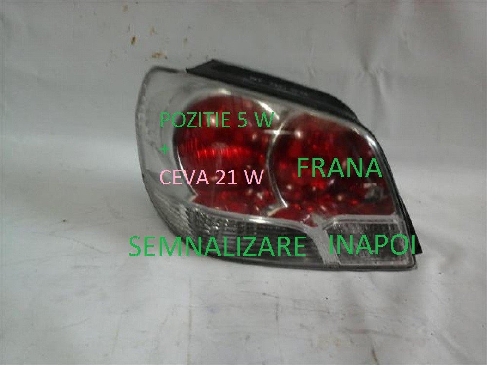

bogdan.sb Posted December 3, 2020 Share Posted December 3, 2020 Salutare, am un Outlander 1. Stopurile din spate au fiecare cate 2 becuri rosii. Unul pozitionat mai spre exterior, cu 2 filamente (si cu instalatia cu 3 cabluri) la care se aprinde doar filamentul pentru pozitie (5w) si al 2-lea cu un singur filament, care se aprinde la frana. Are cineva idee ce rol are filamentul 2 (teoretic 21W) al primului bec? Cel putin la masina mea nu functioneaza pentru nici o comanda ... Multumesc Link to comment Share on other sites More sharing options...

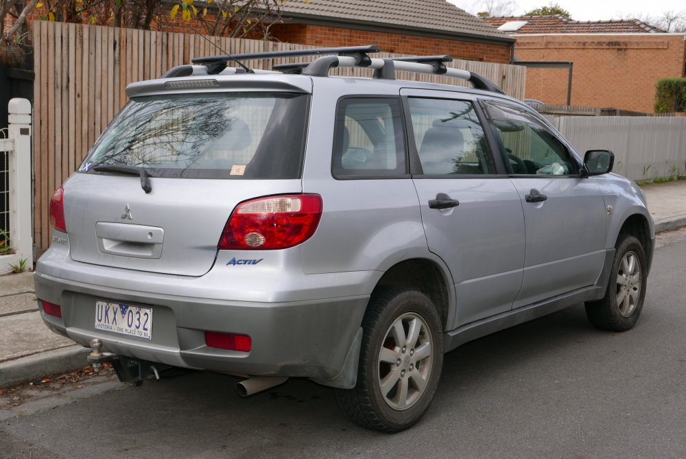

cristi69 Posted December 4, 2020 Share Posted December 4, 2020 Alea din poza nu sunt triplele originale ale masini pe care le-a pus japonezu.La triplele originale semnalizarea este deasupra pozitiei si stopului de frana nu sub,cum sunt la tine.Cauta poze pe olx cu outlandere la vanzare ca sa te edifici. Gandirea corectã vine din experienta. Din nefericire experienta vine din gandirea gresita. Link to comment Share on other sites More sharing options...
bogdan.sb Posted December 4, 2020 Author Share Posted December 4, 2020 Alea din poza nu sunt triplele originale ale masini pe care le-a pus japonezu.La triplele originale semnalizarea este deasupra pozitiei si stopului de frana nu sub,cum sunt la tine.Cauta poze pe olx cu outlandere la vanzare ca sa te edifici. Sunt fix stopurile originale. Masinile cu af 2004 sunt echipate cu acest model de stop. Link to comment Share on other sites More sharing options...
Florian3 Posted December 4, 2020 Share Posted December 4, 2020 ceva de genul asta Link to comment Share on other sites More sharing options...
bogdan.sb Posted December 4, 2020 Author Share Posted December 4, 2020 Tocmai am specificat mai sus. In 2004 erau stopurile din foro atasata de mine. Ulterior, este posibil sa fi adus mici modificari, inainte sa treaca la veraiunea 2... Doar nu crezi ca mi-a schimbat cineva stopurile fara ca eu sa stiu :wink: Link to comment Share on other sites More sharing options...

rdk84 Posted December 4, 2020 Share Posted December 4, 2020 Au fost 2 modele de stopuri. In ambele exista becul de mai sus (5/21W). Tu ai varianta asta: https://www.megazip.net/zapchasti-dlya-avtomobilej/mitsubishi/airtrek-outlander-4380/cu5w-10529/xnhyzl6-165628/rear-exterior-lamp-1886709?nid=4901157#g1886709/rear-exterior-lamp/il-43289347-4812050-4812050 https://www.mitsoemparts.ca/p/Mitsubishi__/Bulb-Lamp/75305041/MS820027.html Ai vreun bec ars la numar? Exista si: https://www.megazip.net/zapchasti-dlya-avtomobilej/mitsubishi/airtrek-outlander-4380/cu5w-10529/xnhyzl6-165628/rear-exterior-lamp-1886710 Link to comment Share on other sites More sharing options...
