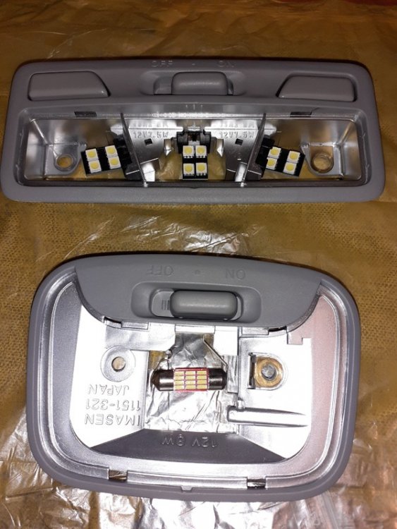

bogdan.sb Postat Decembrie 11, 2020 Autor Partajează Postat Decembrie 11, 2020 2. Lampile din habitaclu curatate, vopsite in interior cu argintiu pentru a reflecta mai bine lumina, becuri led Link spre comentariu Distribuie pe alte site-uri Alte opțiuni partajare...
