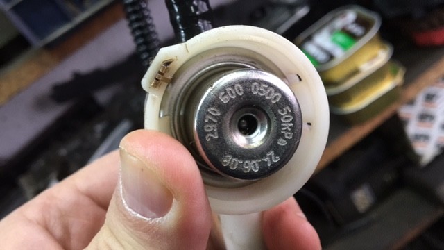

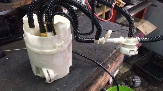

HadrianM Posted January 31, 2021 Author Share Posted January 31, 2021 Am cumparat de la Land Yard Roman un rezervor SH cu tot cu pompa si regulator. Ieri am schimbat pompa si regulatorul. Nu am din pacate nicio imbunatartire - motorul se ineaca la fel de des si cu aceleasi simptome. In ralanti sau la rece merge f bine. Am facut poza la regulator - nu are un cod special - doar cateva informatii stantate. Vechea piesa - pompa cu regulator - o tin in portbagaj. Un prieten mi-a recomandat sa schimb filtrul de combustibil ( pe care l-am schimbat in octombrie, ca prima masura). Mai aveti idei de unde poate fi comportamentul anormal ? Link to comment Share on other sites More sharing options...
