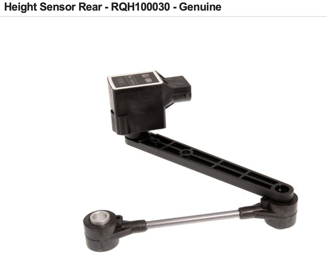

610207499_Screenshot2021-02-17at10_20_45AM.thumb.png.f53e6c30bbfb731a0a1c3baea07b4143.png Chestia asta ar putea sa influenteze functionarea ACE, sau nu are treaba decat cu pernele?
Mai face ceva daca eu am inlocuit pernele cu arcuri (si am setat in calculator treaba asta)?
Am una care a fost rupta si am lipit-o, pare la locul ei de altfel
