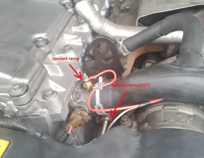

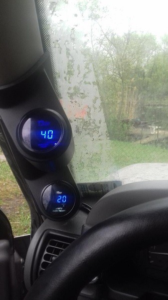

Cauta dupa denumire poate gasesti si mai ieftin, chiar si alea chinezesti functioneaza, eu am deja luate din UK pe cand nu era brexit dar de ar fi sa iau acum as lua astea, sapa si poti gasi variante digitale, ai sa vezi ca eu asa am pus dar e fain si analogic, iti dau doar exemple pe care l-eam gasit usor sa iti faci o idee, cauta pe google variante
1. https://easy-performance.com/collections/ceas-indicator-egt/products/ceas-indicator-egt-addco
2. https://easy-performance.com/collections/ceas-indicator-temperatura-apa/products/ceas-indicator-temperatura-apa-depo-racing-2
suportul e asa ceva doar ca exemplu, e nevoie de mici ajustari din flex sa ''culce" perfect, https://www.ebay.com/itm/2-52mm-Universal-Left-Driver-Carbon-Fiber-A-Pillar-Pod-2-Hole-Gauge-Holder-Pod/253646427562?_trkparms=aid%3D1110006%26algo%3DHOMESPLICE.SIM%26ao%3D1%26asc%3D231024%26meid%3Ddd38fecff426461ca7104c3ddbd4a78e%26pid%3D101195%26rk%3D1%26rkt%3D12%26mehot%3Dco%26sd%3D264550064004%26itm%3D253646427562%26pmt%3D1%26noa%3D0%26pg%3D2047675%26algv%3DSimplAMLv7PairwiseNativeBase&_trksid=p2047675.c101195.m1851 daca te decizi mai vorbim si iti explic pe unde sa tragi firele, nu e greu
montarea se face usor, ca in poze, pt ala de ECT se gaureste si fileteaza acea piesa iar EGT in placa de blankare EGR(daca mai ai asa ceva pe masina scapa de el rapid). Bafta
