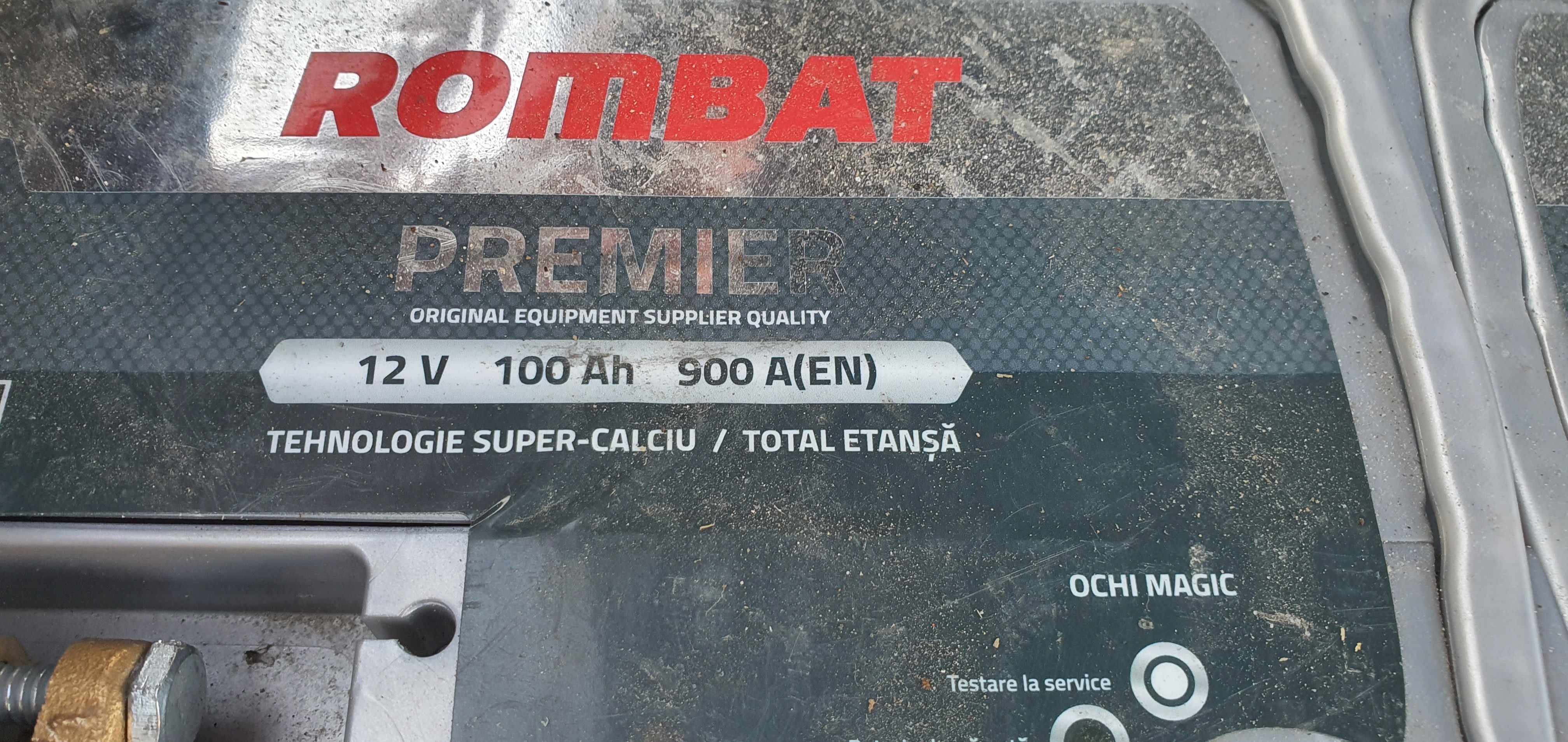

Lancermig Posted February 21, 2021 Author Share Posted February 21, 2021 (edited) Multumesc pentru raspuns! Din pacate de abia vineri seara o sa ajung din nou la masina (ramane sa ma perpelesc pana atunci). Bateria are o luna si e cea din atasament... Faza e ca imi pornea fara cusur cand tineam presat putin mai tare levierul pe P. Stiu doar ca acum vreo luna, cand m-am bagat pe sub ea, privirea mi-a cazut chiar pe demaror, care era cam plin de ulei , inclusiv pe la conector... Incerc sa atasez si un video cum se comporta, sper sa reusesc....nu ma lasa sub nici o forma, nici resized, nici url youtube. Edited February 21, 2021 by Lancermig Link to comment Share on other sites More sharing options...

sierrafery Posted February 21, 2021 Share Posted February 21, 2021 Bateria aia e slaba din start, din fabrica a avut de 110AH si de obicei e bine sa pui mai tare nu mai slaba, a fost verificata incarcarea cand a fost montata ? pt youtube pui direct linkul cu copy/paste 1 NU RASPUND USERILOR CU PROFIL INCOMPLET LA MASINA(model, an, motor, transmisie), NU RASPUND PE PM LA PROBLEME TEHNICE SAU DE INTERES GENERAL Discovery Td5 ES , "00. manual, ECU tunat, intercooler marit...merge de rupe Link to comment Share on other sites More sharing options...
Lancermig Posted February 21, 2021 Author Share Posted February 21, 2021 Sper sa mearga link-ul. In atach e bateria care era pe masina... O sa o masor cand ajung la ea. Curat bine si la demaror si pun si R3 in locul R2. Ar putea fi si switch-ul xyz? Link to comment Share on other sites More sharing options...
