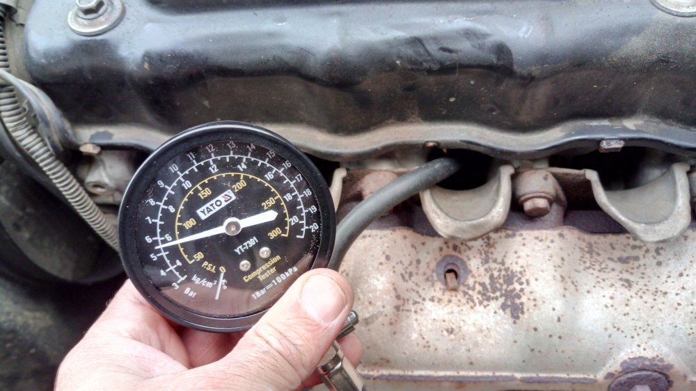

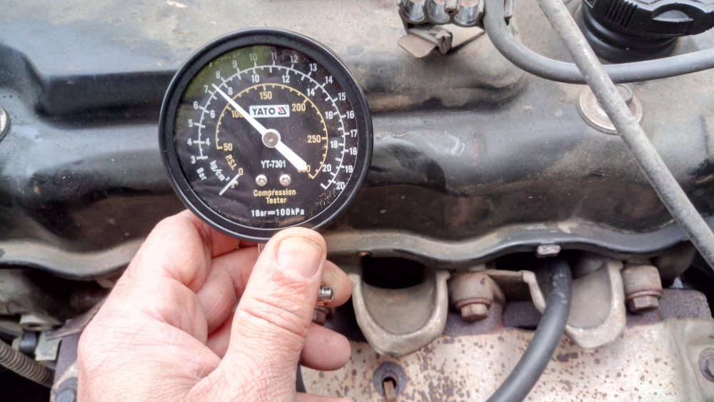

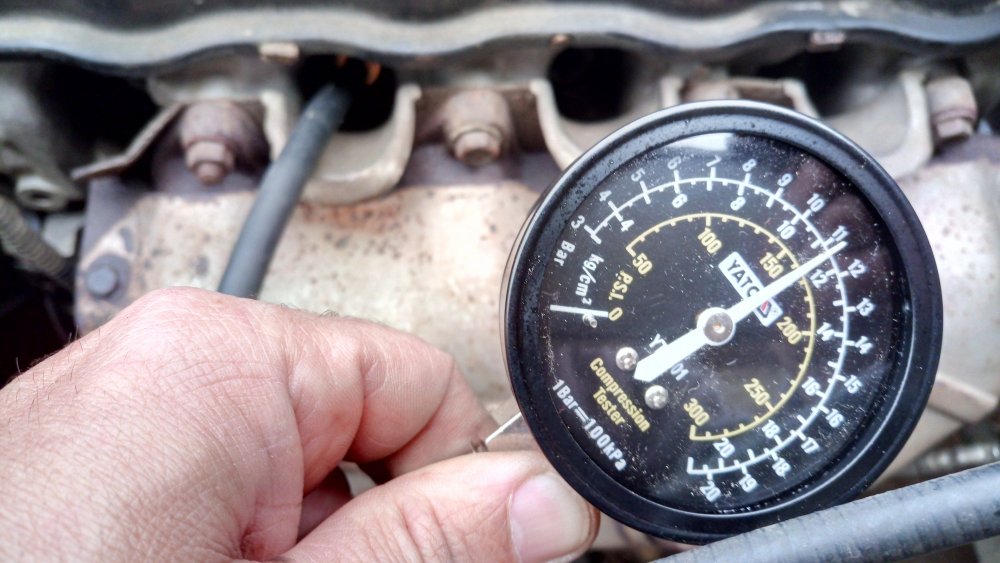

jicu Postat Martie 4, 2021 Autor Partajează Postat Martie 4, 2021 bună ziua din nou așa arată bujiile bujia 1 [ATTACH=JSON]{"data-align":"none","data-size":"medium","data-tempid":"temp_274506_1614880247784_249"}[/ATTACH] bujia 2 bujia 3 bujia 4 și testul de compresie piston 1 piston 2 piston 3 piston 4 Link spre comentariu Distribuie pe alte site-uri Alte opțiuni partajare...
gamis Postat Martie 4, 2021 Partajează Postat Martie 4, 2021 (editat) Motorul ala a mers intr-un piston si jumatate?. vai de steaua lui si ce gaze avea. Alt motor SH... cu riscuri sau set motor nou( pistoane, segmenti, alezat bloc sau camasi noi) si verifica si cotele vibrochenului, rectifica si pune cuzineti de cota care iese vibrochenu. Faci motor nou si nu mai ai treaba cat traiesti.......daca nu traiesti mult :old Editat Martie 4, 2021 de gamis Link spre comentariu Distribuie pe alte site-uri Alte opțiuni partajare...
