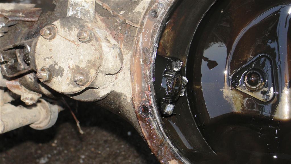

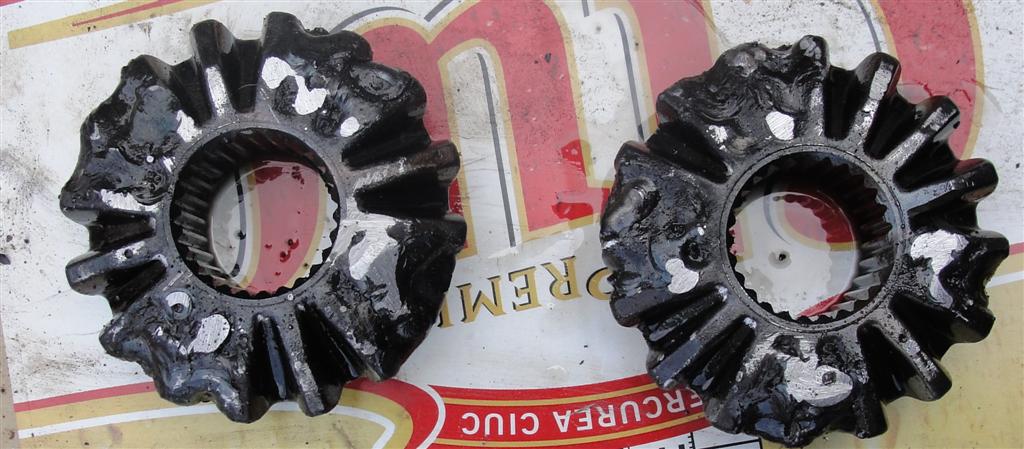

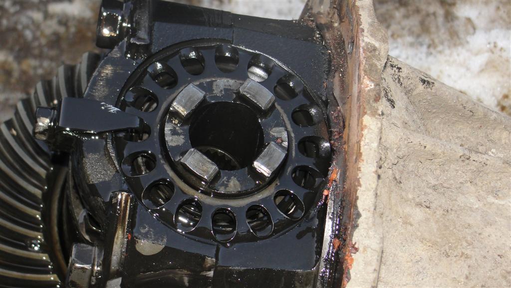

uite aici o poza de azi
partea care vine pe planetara in cazul meu e foarte uzata ,bucati de metal se plimba pe acolo
si nu cred ca ar avea rost sa fac alta piesa pt ca ar avea aceasi soarta
la mine e punte de 413 dar mecanismul e la fel
nu cred ca e foarte sanatos mecanismul asta
decupleaza cand ai nevoie mai mare

Vazind dantura facuta praf , doua intrebari mi-au sarit in cap :
- sistemul de mentinere angrenata este prea nesigur ?
- dantura pieselor respective nu poate fi reconditionata/imbunatatita prin stelitare ?
Re: Blocant spate Samurai
sistemul de angrenare e f nesigur
io cred ca intentionat e facut asa, sa cedeze la sarcini f mari pt a proteja piesele importante
credeti ca ar merita imbunatatit sistemul ?
sau e pierdere de vreme?
Sistemul pare gindit ok.Asa cum am vazut in poze, din tot blocantul a cedat flansa care se plimba pe planetara.Teoretic partea mai ieftina si mai usor de montat/demontat .Ca a cedat.., toate cedeaza pina la urma.Daca are mai bine de 20 de ani si daca a fost cuplat/decuplat si in timpul mersului, eu zic ca a tinut destul.Parerea ma este sa incerci sa refaci gura flansei,cea cu 4 dinti.Arcul care plimba furca nu trebuie sa fie unul puternic atit timp cit dintii au fete drepte la unghiur de 90 de grade.Cu cit unghiul se ascute, tendinta de scapare v-a fi mai mare si nu cred ca asta o v-a rezolva nici un arc.

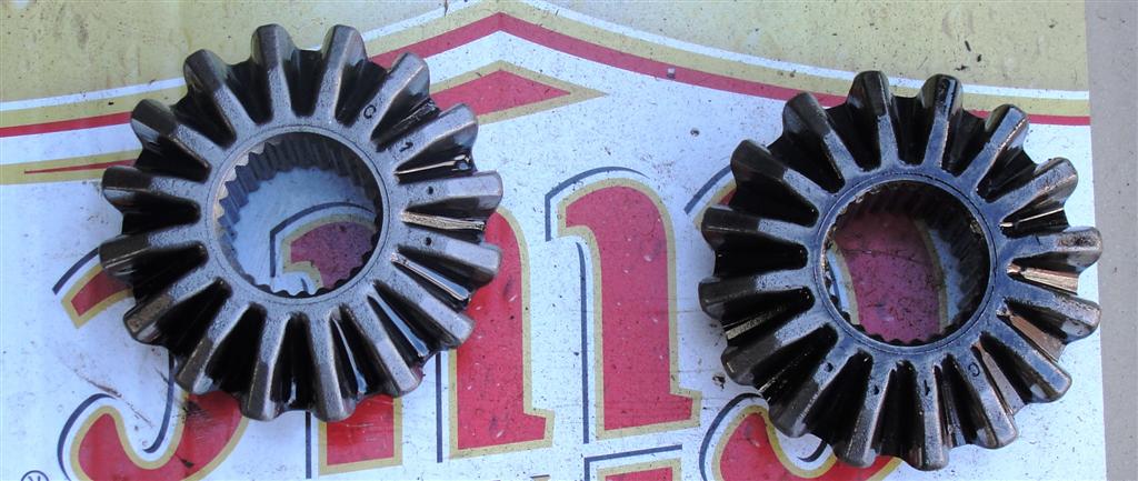

am scos piesa respectiva si o sa ma gandesc daca se justifica sau nu refacerea ei. Va astept cu pareri despre acest tip de blocant ,daca nu ma insel cred ca cei de la KAM au copiat sistemul
intre timp am reparat blocantul cu 2 electrozi
1076715839_gz241(Large).thumb.jpg.bf13f1c9bc2e10e43b59a7fc995eceda.jpg246131269_gz243(Large).thumb.jpg.696acd64ee112c7b94a0e6840918abb9.jpg
Cred ca e cea mai ieftina reparatie este refacerea flansei, acum tu sti de cati bani dispui sa investesti in blocant. A mea flansa de pe planetara arata ca noua la fel si cea de pe diferential dar parca dinti de pe flansa mea sunt trapezoidali dar aproape de un unghi de 90 de grade, am vazut ca dinti de pe flansa de la diferential de la tine sunt drepti oare din cauza uzuri?

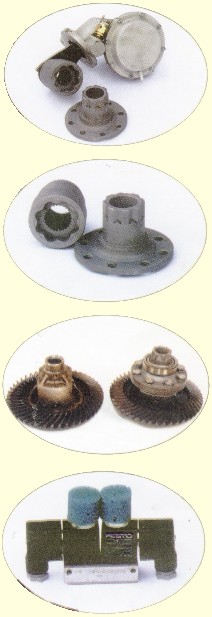

aici pe forum s-a spus despre blocantul original de samurai ca ar fi ''doar o frana pt parcarea pe gheata'' , ''o gluma'' etc. nimeni nu a zis insa nimic concret de ce ar fi asa
atasez o poza cu blocantul de la unimog care este 100 % identic ca si constructie , difera doar angrenarea piesei respective
la unimog si la blocantii diofer este pneumatica la samurai este un amarat de arc care o tine apasata , si atunci ma intreb diferenta dintre o ''gluma'' la samurai si o chestie foarte barbata la unimog o face doar anemicul ala de arc?
daca facem actionarea mecanica sau pneumatica gluma devine serioasa?
intreb pt ca nu stiu ...
mai sus am postat si blocantul original de samurai ,comparati cu cel de la unimog

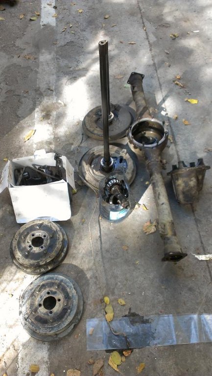

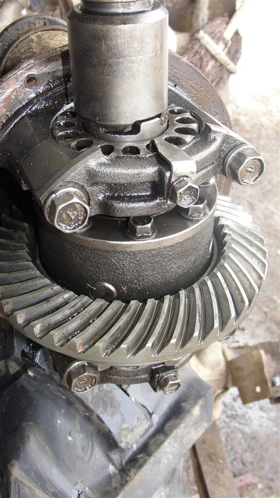

Buna,
un blocant gen powertrax lockrite pentru samurai la noi in RO unde se poate cumpara? si cam cat costa?
mersi anticipat pentru raspuns

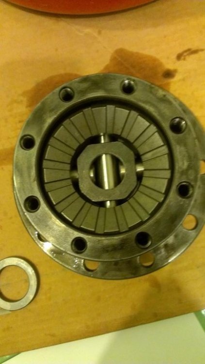

Am cumparat (din RO) si montat eu unul. Daca e sa fim stricti este un auto deblocant.
Cu ocazia asta am si sablat + vopsit electrostatic puntea spate (recomand cu caldura atelierul care a facut asta).
Am auzit numai cuvinte de lauda la adresa lui dar eu inca nu am apucat sa il testez in off. O sa revin cu pareri dupa prima iesire.
pun cateva poze din timpul procesului
