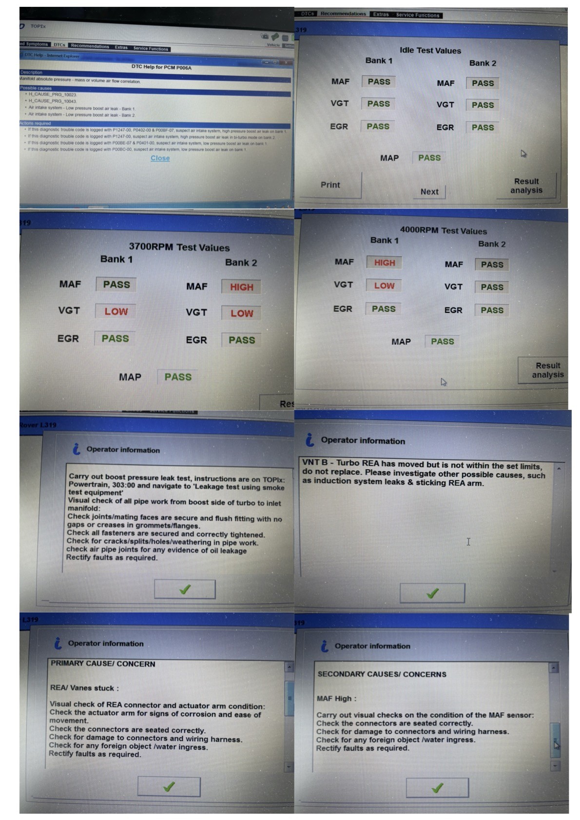

mihaipg Postat Aprilie 20, 2021 Partajează Postat Aprilie 20, 2021 Salut, Discovery 4, 2013, 3.0 SDV6, 92.000km. Am mers mai "viguros", si s-a transformat din tren in caruta. Eroare in bord, Reduced Engine Performance. Am citit cu o jucarie generica - cod P006A, MAP - Mass or Volume Air FLow Correlation (Bank 1). Oprit/repornit, disparut eroarea. Am curatat senzorii MAF - erau ok - curatat senzorul MAP - iar ok. Pornit iar, revenit eroarea. Diagnoza SDD, cu testarea completa, cam asta a iesit: \ Inainte sa ajung la service, poate aveti vreo idee.. Link spre comentariu Distribuie pe alte site-uri Alte opțiuni partajare...
sean70 Postat Mai 3, 2021 Partajează Postat Mai 3, 2021 Galerie de admisie sparta. 1 Discovery 4 2010 Discovery 2 2000 Defender 90 1997 Link spre comentariu Distribuie pe alte site-uri Alte opțiuni partajare...
mihaipg Postat Mai 3, 2021 Autor Partajează Postat Mai 3, 2021 Corect - asta a fost. Crapata una din galeriile de admisie (din plastic). 8 ore de manopera.. Link spre comentariu Distribuie pe alte site-uri Alte opțiuni partajare...
