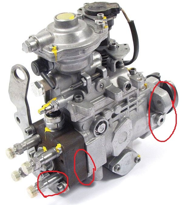

Discovery300tdi Postat Iulie 22, 2021 Autor Partajează Postat Iulie 22, 2021 De cand am luat masina se umeazea pompa de injectie dar de vreo 2 zile a inceput sa imi curga motorina. Am incercuit in poza zonele pe unde curge. Vreau sa o duc la un pompagiu si poate imi spune cineva ce kit de garnituri sa iau, eu am gasit unele pe eBay si nu stiu exact daca se potrivesc. http://www.ebay.co.uk/itm/333681544273?hash=item4db0f84c51:g:z~IAAOSwFc5XwFad http://www.ebay.com/itm/281520044771 Link spre comentariu Distribuie pe alte site-uri Alte opțiuni partajare...

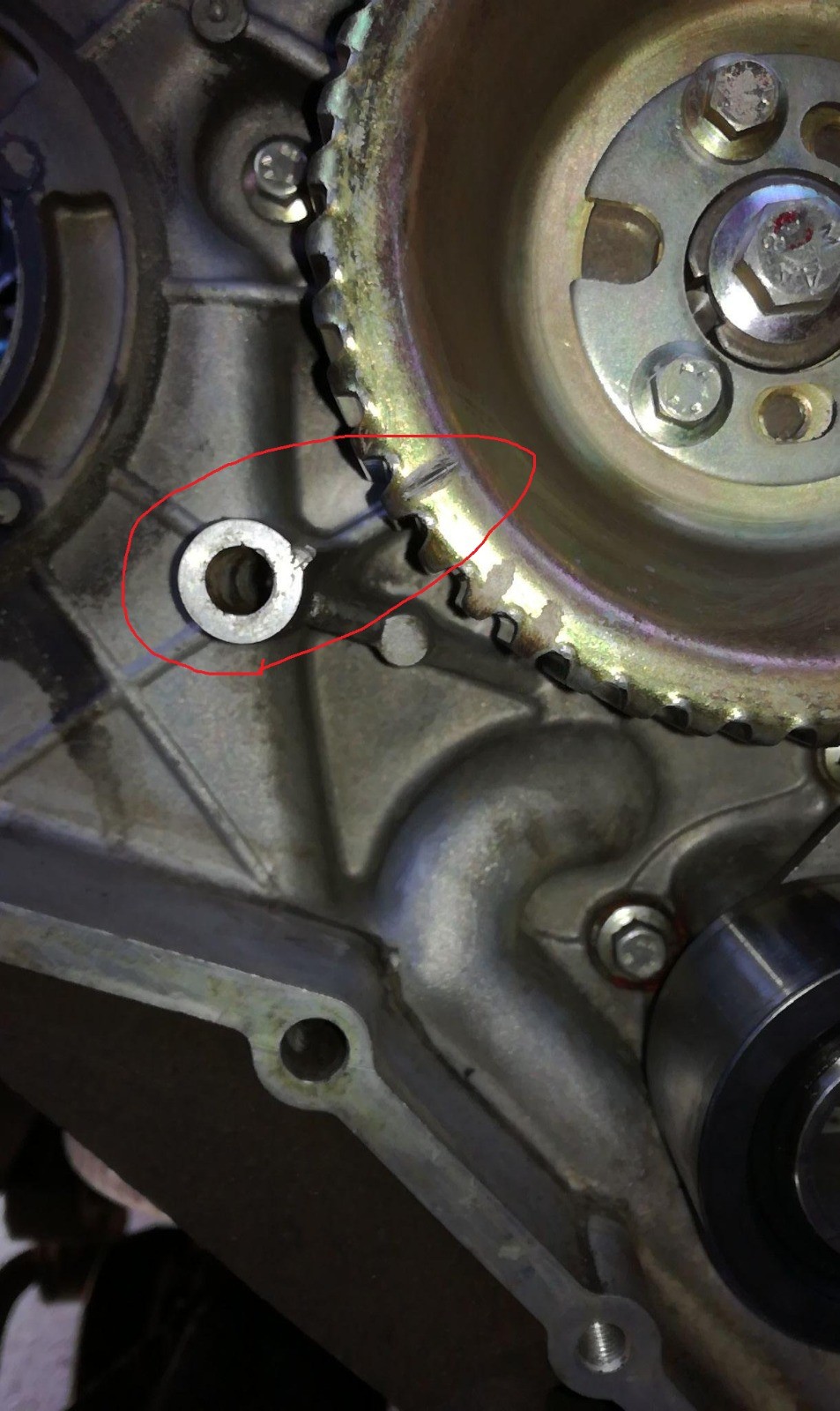

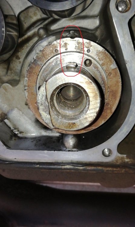

Discovery300tdi Postat August 3, 2021 Autor Partajează Postat August 3, 2021 (editat) Linkul nu l-am putut deschide, dar am manualul din atasament si am citit partea indicata inainte sa dau pompa jos si sa schimb distributia. Am verificat din nou si este pusa corect. Atasez poze unde se vede clar ca este pusa la punct. Intre timp am dat din nou pompa jos si am trimis-o la pompagiu care mi-a spus ca nu vede nimic gresit in ea, inca o mai studiaza. Aveti vreo solutie? Vreun pompagiu in zona Bucurestiului care sa imi faca motorul sa mearga ca inainte in caz ca nu imi face pompa cel la care am dus-o acum? Eu sunt 99% convins ca problema este de la pompa Editat August 3, 2021 de Discovery300tdi Link spre comentariu Distribuie pe alte site-uri Alte opțiuni partajare...
