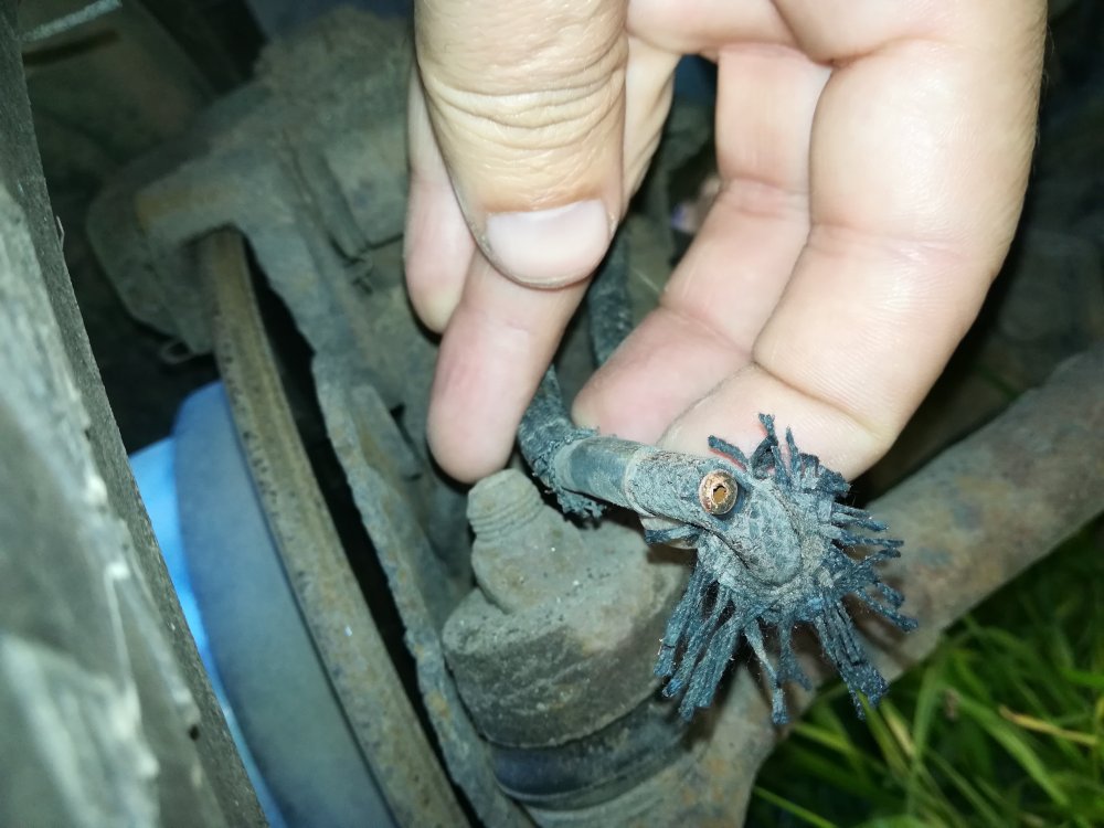

Ce sunt aceste furtunuri?
Salutări.
Sunt novice, așa că nu dați cu pietre (prea mari).
Sunt de curând posesorul unui Jimny din '99 și ieri, uitându-mă pe dedesubt am observat furtunul din imagine rupt.
Ce este și care e rolul lui?
Mulțumesc.
Furtunuri de vacuum pentru cuplare-decuplare MRL, asta in cazul in care mai ai MRL uri automate! Daca ai MRL uri manuale nu mai ai nevoie de ele!!

  • 3 săptămâni mai târziu...
La fuzeta poti sa pui capacele la stutz-urile alea metalice ca o sa iti intre apa/mizerie pe acolo. Valabil si in partea cealalta la comanda.
