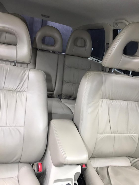

- schimbat tot ce inseamna fluide + parte mecanica bucsi bielete etc. Schimbat distributie si pompa de apa. Schimbat discuri placute fata spate. Curatat injectoare.

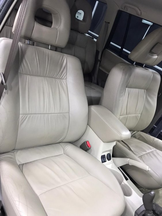

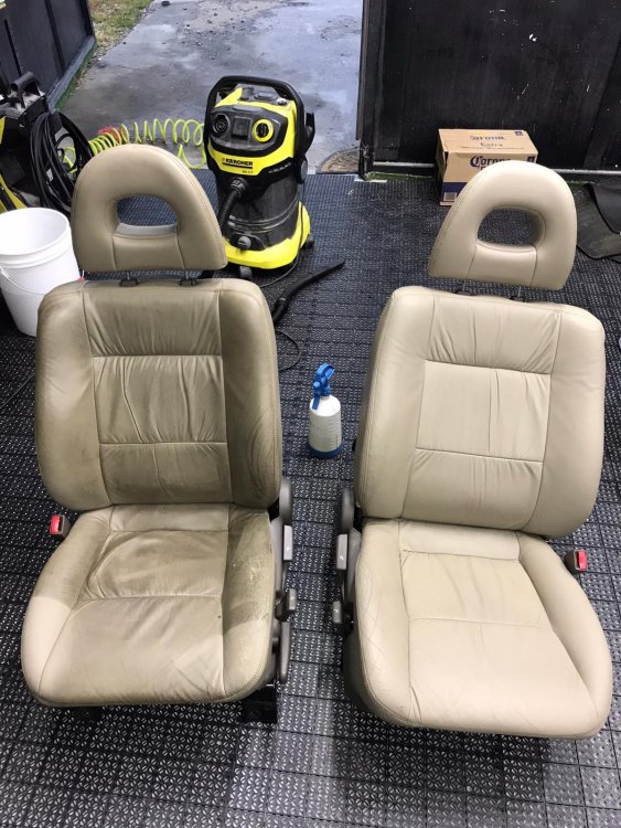

- curatat complet interiorul.

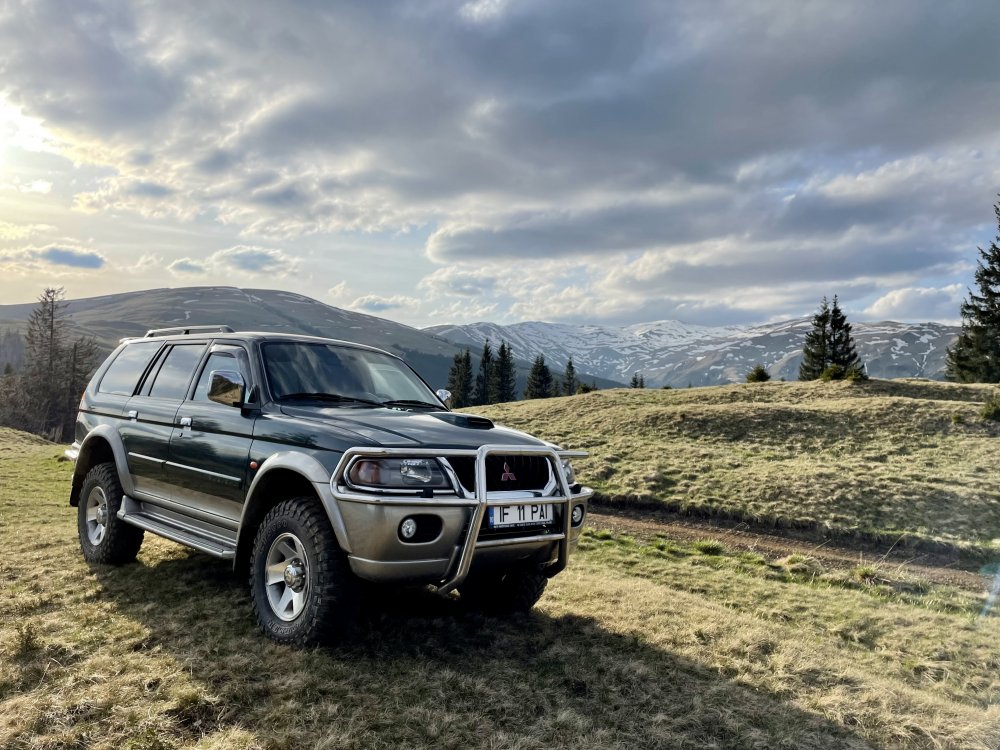

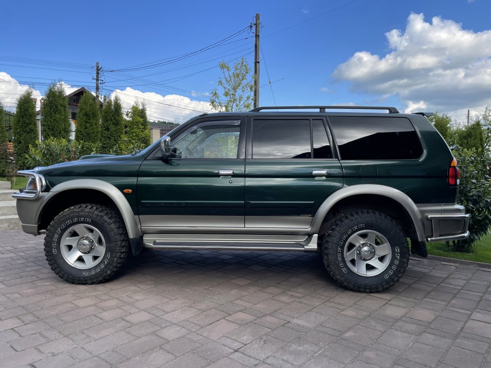

- cauciucuri noi 265 75 16 comforser cf 3000 mt. Inca ma gandesc ca arata super cu 285 dar cred ca erau prea mari.
- suspensie old man emu +5 cm.
- urmeaza flanse de 3cm, rotile sunt prea bagate sub masina.

Am și eu una fabricata in 2004...3l benzina Am strâns barele de torsiune si pus pe spate niste arcuri de y60...puțin tăiate pentru nivelare...
Astfel au încăput foarte bine 235/85 16...insa turbo special track...
A fost scoasă și bara antiruliu spate.
In bara fata am ascuns un troliu cu "plasma"
Mașină are ținută de drum foarte buna.
Când e încărcată sta și mai bine.....cort de plafon, frigider, caiac, bagaj și doi adulți plus un copil.
