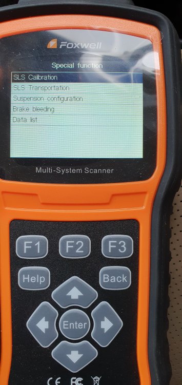

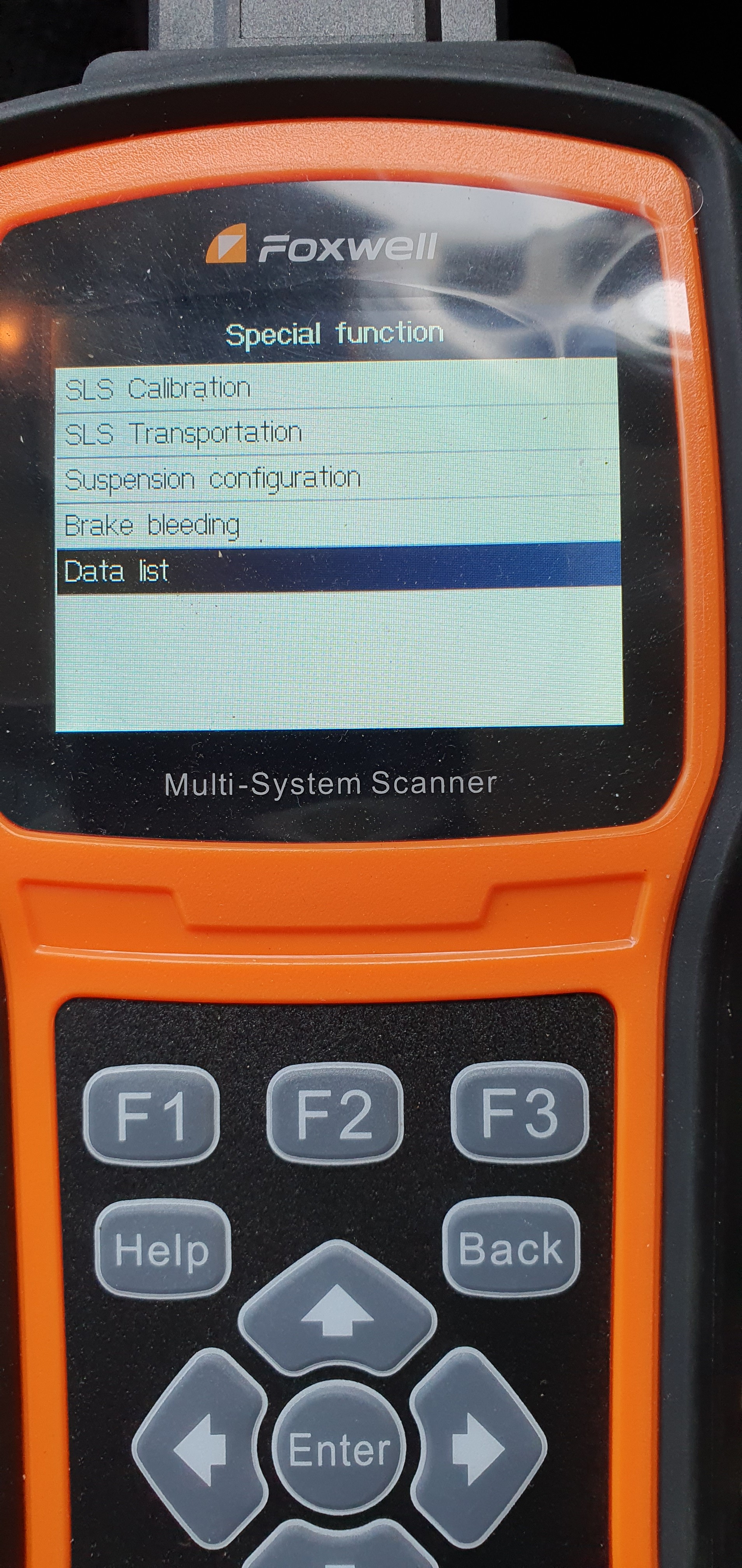

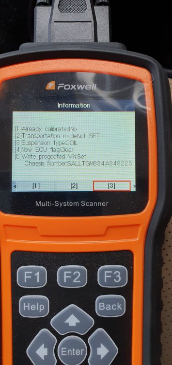

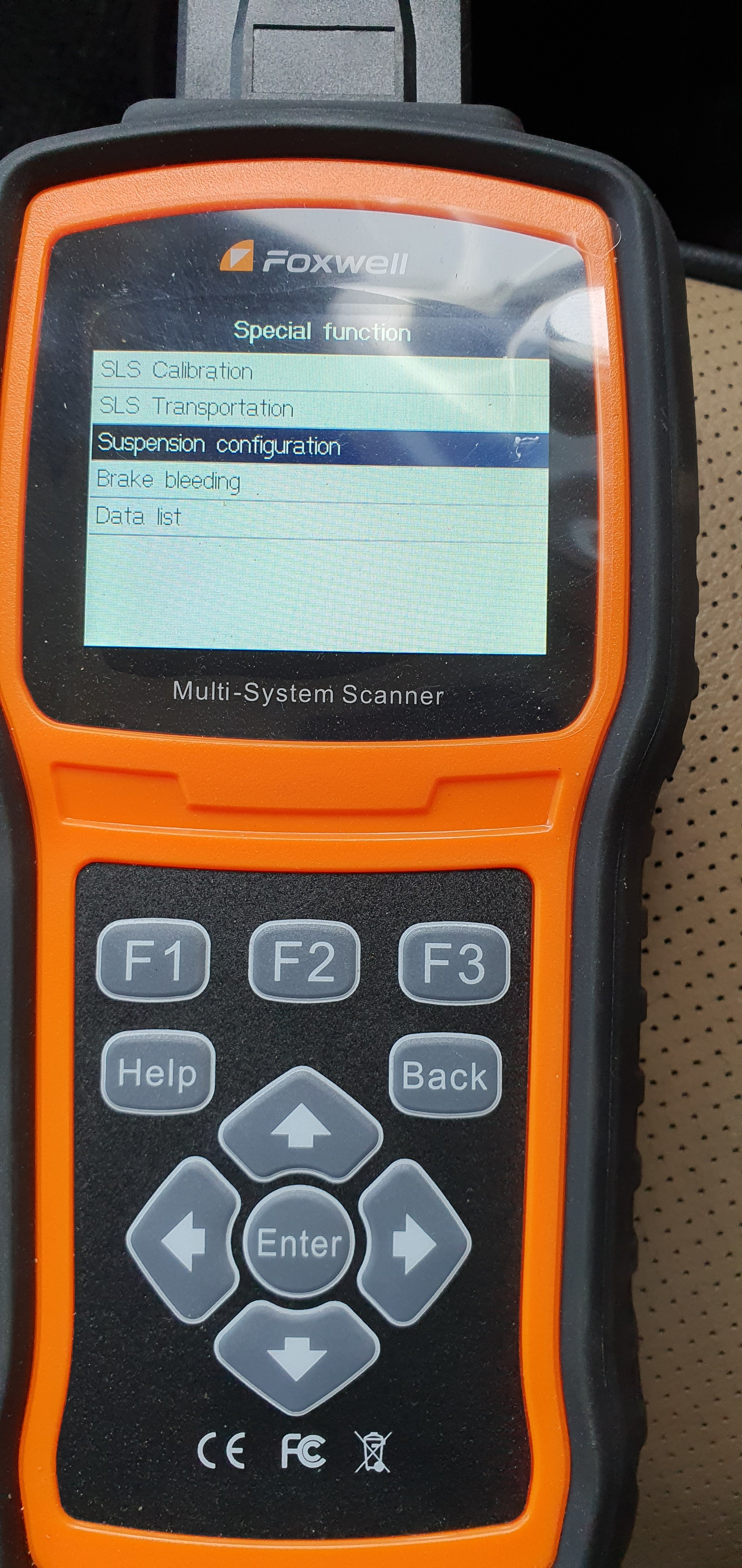

Lancermig Posted July 16, 2021 Author Share Posted July 16, 2021 (edited) 20210716_085954.jpg 20210716_090024.jpg 20210716_090009.jpg Ok, am facut puntea, compresorul functioneaza. Deci o fi din cauza Foxwell-ului? Incerc sa atasez niste poze cu meniurile aiuritoare... Nu reusesc sa incarc toate pozele, ma rog. Probabil trebuie Nanocom.... Edited July 16, 2021 by Lancermig Link to comment Share on other sites More sharing options...
sierrafery Posted July 16, 2021 Share Posted July 16, 2021 Poate fi din multe motive, fa cumva din program si setari ca acolo unde scrie "set to coil" sa apara "to air" altfel sistemul nu va merge. Poate fi si ECU defect sau ceva pe circuit ca doar nu l-au trecut pe arcuri de-ampwlea. Da, poate ca la asa lucrare e nevoie de nanocom sau macar Hawkeye, face si Foxwell ce poate la pretul lui. NU RASPUND USERILOR CU PROFIL INCOMPLET LA MASINA(model, an, motor, transmisie), NU RASPUND PE PM LA PROBLEME TEHNICE SAU DE INTERES GENERAL Discovery Td5 ES , "00. manual, ECU tunat, intercooler marit...merge de rupe Link to comment Share on other sites More sharing options...
Lancermig Posted July 16, 2021 Author Share Posted July 16, 2021 Well, o sa fac rost de valvele alea unicsens si saptamana viitoare montez din nou pernele. O sa merg cu ele asa, umflate manual,ca sa zic asa (btw, se simte ceva in mers diferit fata de umflarea automata? intreb, ca nu am avut niciodata perne) pana dau de cineva cu un tester mai capabil, Foxwell-ul e praf la capitolul asta, vede sistemul, dar nu ma lasa sa modific nimic, da, multumesc... Or îs eu mai tolomac, posibil si asta . Ferry, mulțam fain. Poate ajungem sa ne vedem candva, sa fac cinste cu o lada de bere Link to comment Share on other sites More sharing options...

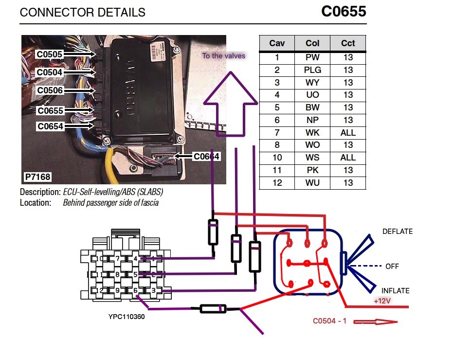

sierrafery Posted July 16, 2021 Share Posted July 16, 2021 Sigur poti s-a impingi arcul cat timp si aerul care intra poate :wink: se poate face si comanda manuala cu electrovalve si butoane pe consola sa ridici pernele cand si cum vrei folosind compresorul masinii, s-a mai facut de altii pe scheme concepute de mine, am o copie de pe instructiunile ce i le-am dat unui englezoi cu ani in urma si omul a fost ultra fericit cum mergeaSLS manual controll.doc NU RASPUND USERILOR CU PROFIL INCOMPLET LA MASINA(model, an, motor, transmisie), NU RASPUND PE PM LA PROBLEME TEHNICE SAU DE INTERES GENERAL Discovery Td5 ES , "00. manual, ECU tunat, intercooler marit...merge de rupe Link to comment Share on other sites More sharing options...
sierrafery Posted July 16, 2021 Share Posted July 16, 2021 (edited) Am gasit cu greu si schema, daca le ai cat de cat cu electronica nu e greu de realizat, e nevoie de un switch de tipul asta(adica 3PDT) https://www.ebay.co.uk/itm/On-Off-On...4383.l4275.c10 modelul nu conteaza, diode 1N5401, conectoare rapide de tip scotchlock sau posi-tap si niste conductor flexibil de 1mm apoi legat unde trebuie ca in schema, ACEASTA INOVATIE FUNCTIONEAZA DOAR CU CONTACTUL PE ZERO !!! Edited July 16, 2021 by sierrafery NU RASPUND USERILOR CU PROFIL INCOMPLET LA MASINA(model, an, motor, transmisie), NU RASPUND PE PM LA PROBLEME TEHNICE SAU DE INTERES GENERAL Discovery Td5 ES , "00. manual, ECU tunat, intercooler marit...merge de rupe Link to comment Share on other sites More sharing options...
Lancermig Posted July 16, 2021 Author Share Posted July 16, 2021 Da, sunt prastie la electronica, dar am prieteni priceputi. Treaba asta functioneaza in paralel cu automatica sau o elimina? Multumesc tare mult pentru efort! Link to comment Share on other sites More sharing options...
sierrafery Posted July 17, 2021 Share Posted July 17, 2021 Asta nu elimina partea originala, vine in plus dar functioneaza si in caz ca managementul original o ia razna atata timp cat compresorul si valvele sunt OK NU RASPUND USERILOR CU PROFIL INCOMPLET LA MASINA(model, an, motor, transmisie), NU RASPUND PE PM LA PROBLEME TEHNICE SAU DE INTERES GENERAL Discovery Td5 ES , "00. manual, ECU tunat, intercooler marit...merge de rupe Link to comment Share on other sites More sharing options...
