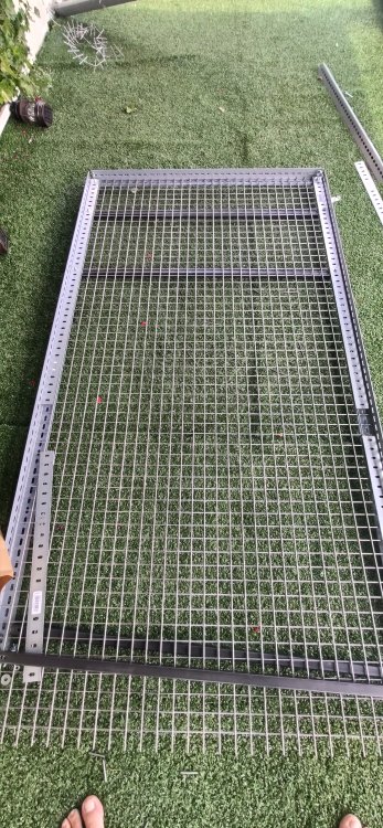

Am luat din Hornbach 2 bucăți cornier galvanizat perforat de 2.5m. Distanța dintre barele longitudinale este de aproximativ 90cm. Am stabilit lungimea roofrack-ului la 1600cm.
Am luat o bară rectangulara de 6m pe care am tăiat-o cu șpaga de rigoare la debitare profile Leroy Merlin ( in mod normal nu debitează sub 1m), in bucăți de 90cm. Barele le-am găurit la capete cu spiral de 6.

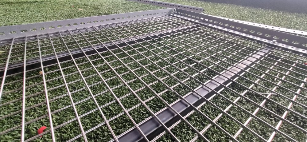

Am căutat o plasă sudata cu ochiuri cât mai mici dar din păcate în magazinele mari de materiale de construcții nu am găsit A mai fost o varianta sa iau tabla expandata dar am găsit doar la Dedeman și destul de scumpă pentru bugetul meu . După căutări pe net am găsit o firmă din Timișoara cu punct de lucru în capitală care avea ce căutam. Plasa cu ochiuri de 30x30 groasa de 3mm . Panou de 2000x1000 pe care l-am tăiat la dimensiunea necesară 1600x90. ​​​​​​

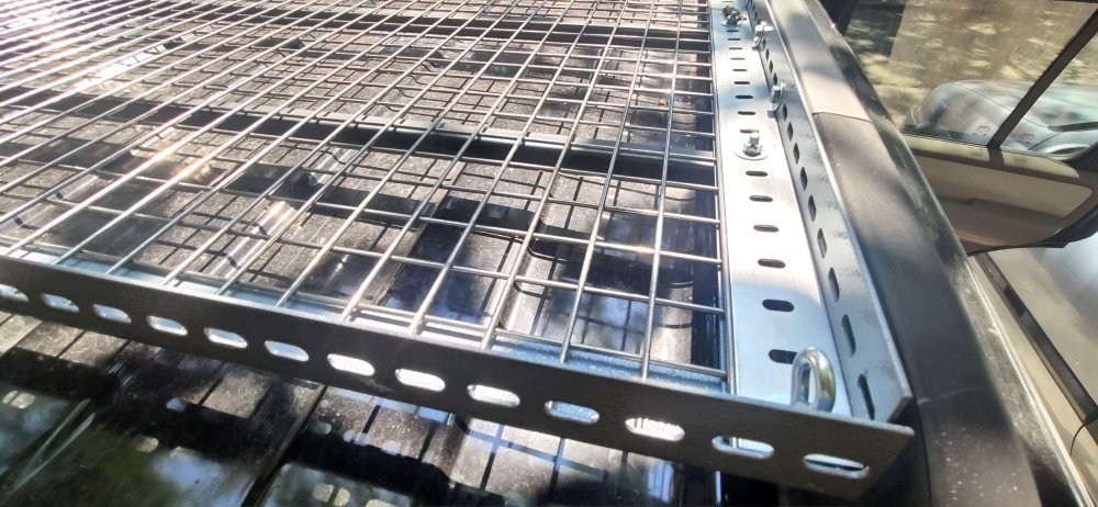

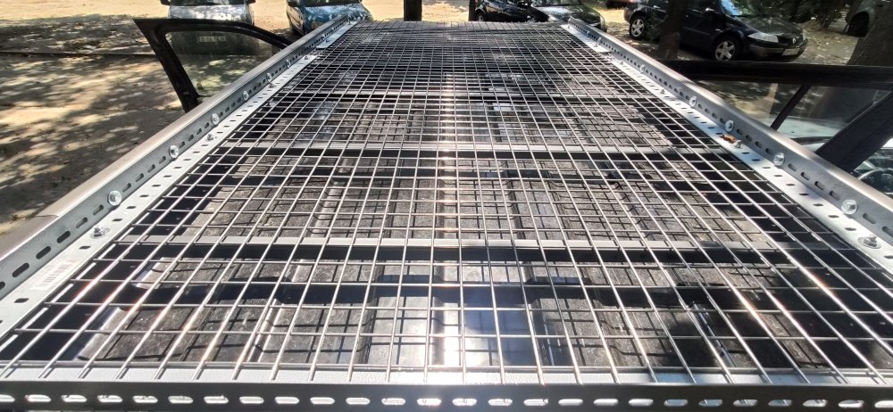

Cu platbanda perforata și șuruburi cu piulițe și șaibe am prins toate componentele de cadrul din cornier IMG_20210813_121601.thumb.jpg.174be63e483d160f1db12acaf25bbc52.jpg IMG_20210813_121605.thumb.jpg.d1d87dedbcecdb5da30e5ee34e9d694b.jpgIntregul ansamblu a fost prins pe barele longitudinale cu șuruburi de 6x20 in găurile special făcute din fabrica.
IMG_20210813_135343.thumb.jpg.b0891852f9d0e084fe7b6d7aa5e445c1.jpg IMG_20210813_135330.thumb.jpg.4baccdd3e55927b337e5ae65d28bd31f.jpg IMG_20210813_135324.thumb.jpg.0436f1fbad216475ea816f4a525d5b57.jpg IMG_20210813_135321.thumb.jpg.64694a78501ed6a915853acd0fc2a7fa.jpg IMG_20210813_135349.thumb.jpg.5a7dad7f32ce31c56456ee76265b34c9.jpg
Urmează ca porțiunea de plasa din fața de aproximativ 15 cm sa fie îndoită prinsa pe ea o bucată de tabla ca un deflector de aer. Apoi vopsit.
PRet total aproximativ 300 lei și vreo 3 ore de munca.... Plus vreo 3 beri pentru hidratare :x.
