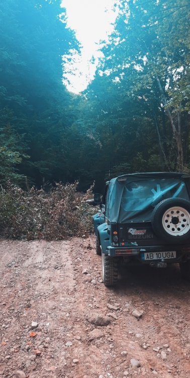

Bacisor Postat Septembrie 2, 2021 Partajează Postat Septembrie 2, 2021 Salutare,am si eu o intrebare,de curand am achizitionat un Suzuki Samurai cu motor de 1.6 8v de pe vitara. Masina a fost adusa din germania si este pregatita cat de cat de off road. Masina a fost inaltata prin punerea arcurilor peste punte,si are un lift foarte mare sa zic asa. Acum as dori sa cumpar niste simex uri de 31,oare o sa frece in foile de arc? O sa las o poza cu masina sa vedeti despre ce este vorba. Puteti sa imi spuneti cam cati cm este inaltata,multumesc mult!! Link spre comentariu Distribuie pe alte site-uri Alte opțiuni partajare...
Racketzz Postat Septembrie 20, 2021 Partajează Postat Septembrie 20, 2021 Poti masura tu cat e inaltata, din poze n ai cum sa ti dai seama. Legat de 31' probabil daca pui distantiere nu o sa atinga in sasiu, ca sa iti dai seama orientativ daca o sa atinga in caroserie intra pe tirecomparison.com, pui dimensiunea 265 75 r15 care e 31' si dupa masori de la prag la bara si de la pamant la aripa si vezi cat ai( orientativ ) Link spre comentariu Distribuie pe alte site-uri Alte opțiuni partajare...
