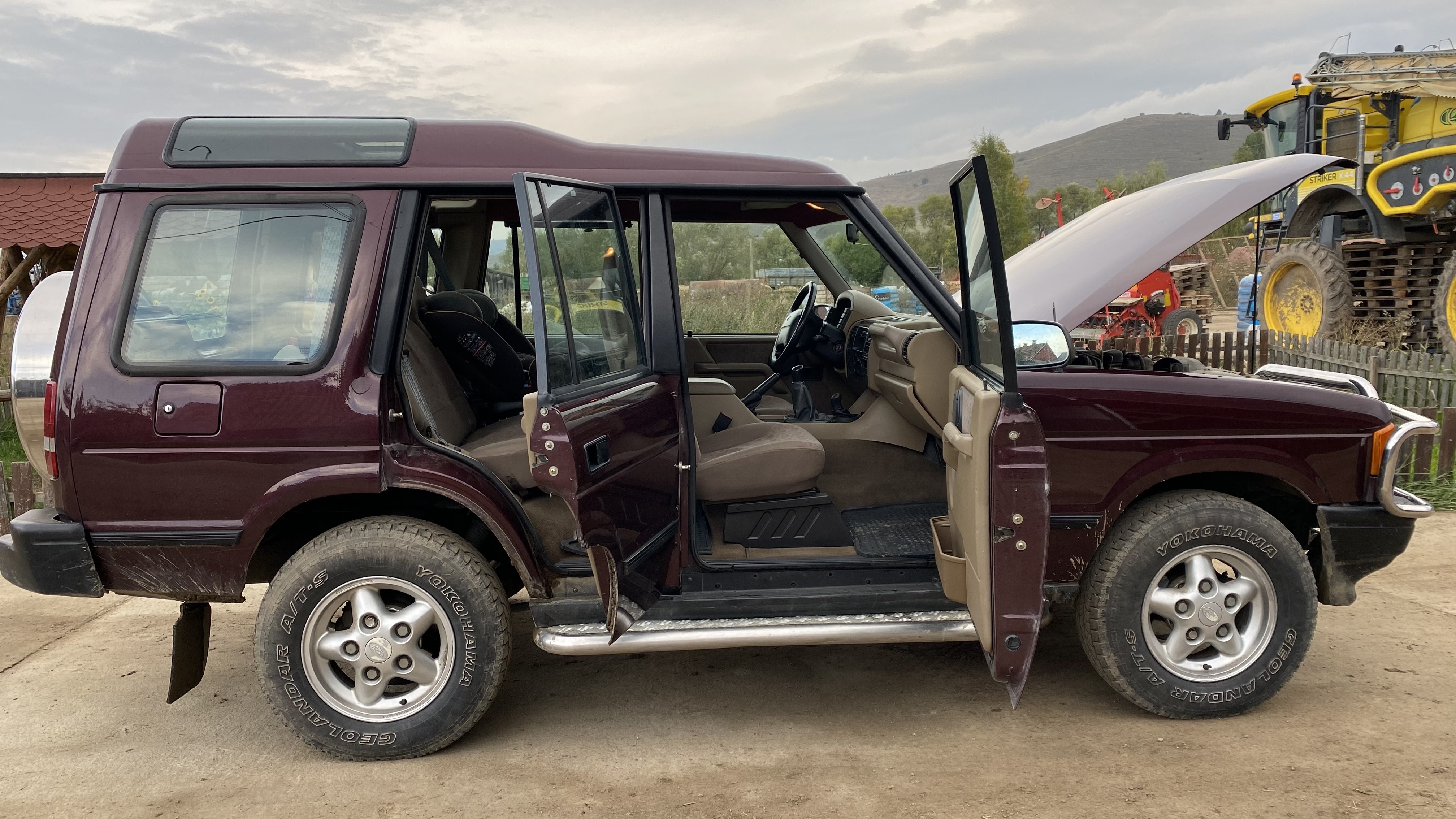

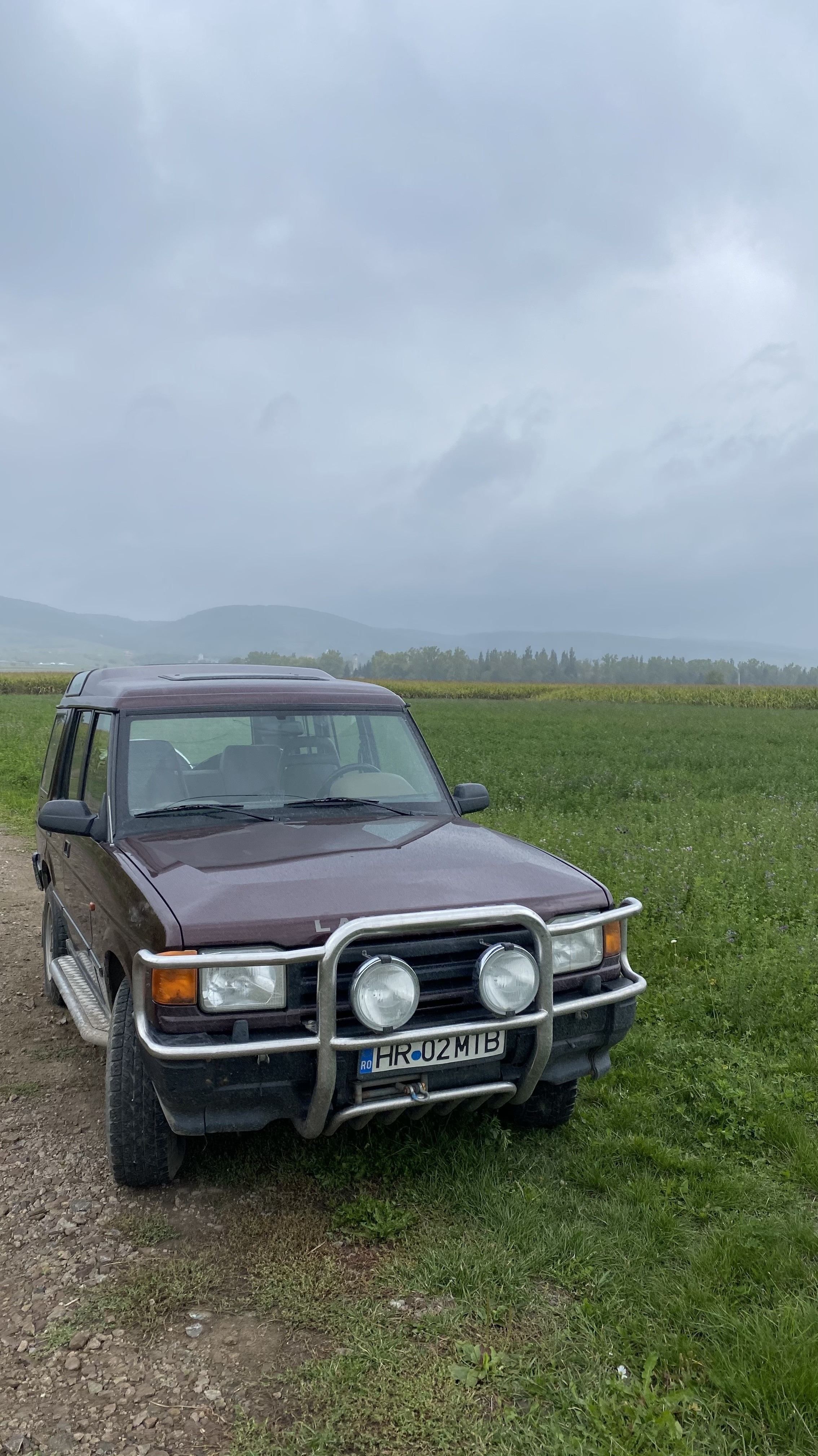

De mai bine de un an caut un LR Disco 1 sau 2. Pasionat de cafea de specialitate si espressoare pro/manuale, am cochetat de mult cu ideea de a merge offroad.
Dupa multe poze/filmulete, explicatii, saptamana trecuta am luat decizia, m-am urcat la tren si am “aterizat” in jud Harghita de unde m-am intors pe 4 roti.

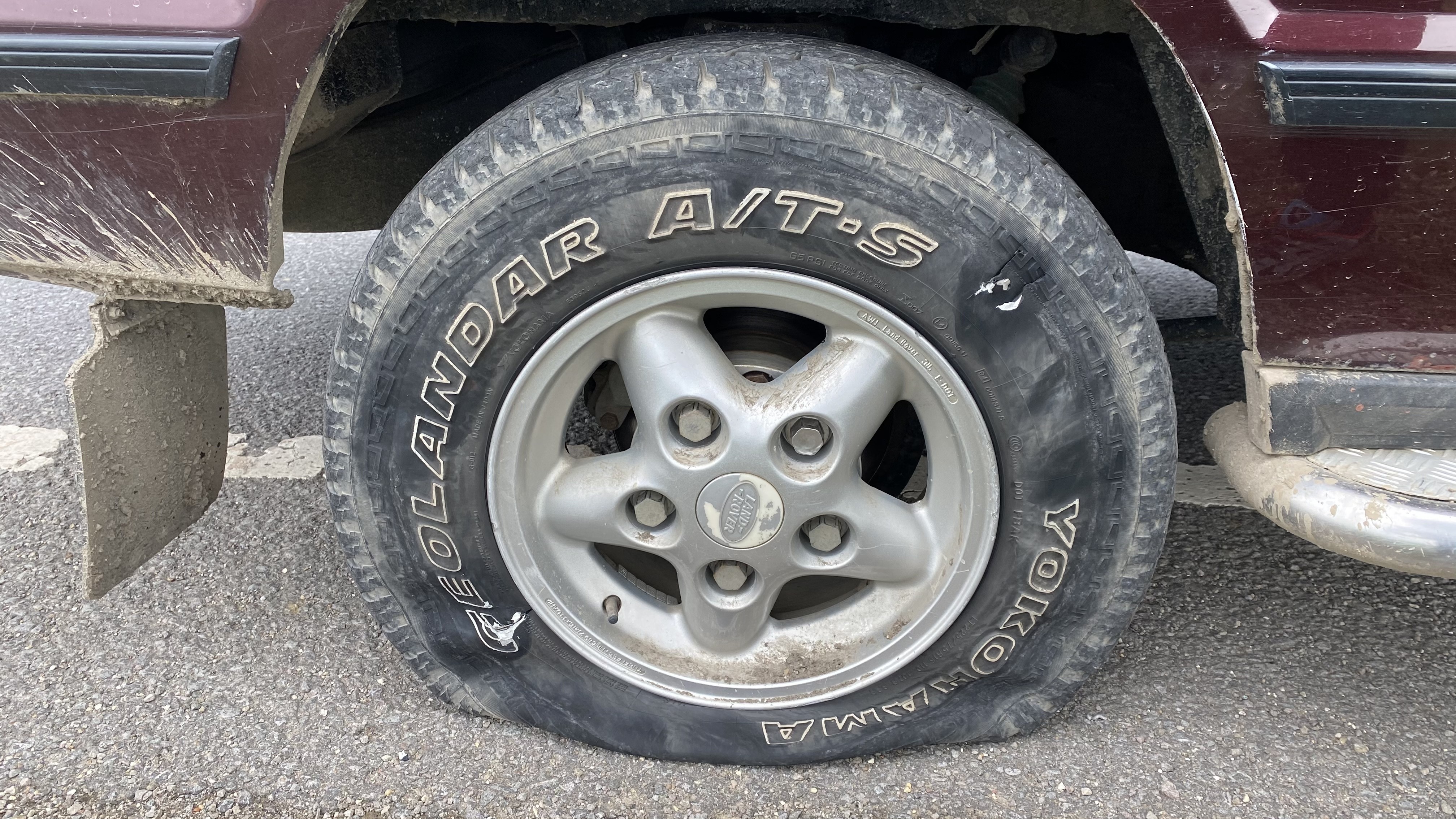

Din pacate pe drumul de intoarcere am avut pana...N-am avut cric:), cheia s-a indoit, pana la urma am reusit am schimbat. Concluzia- cauciucurile sunt praf.
Masina este are inaltatoare de 3cm si tot 3cm distantiere la roti.

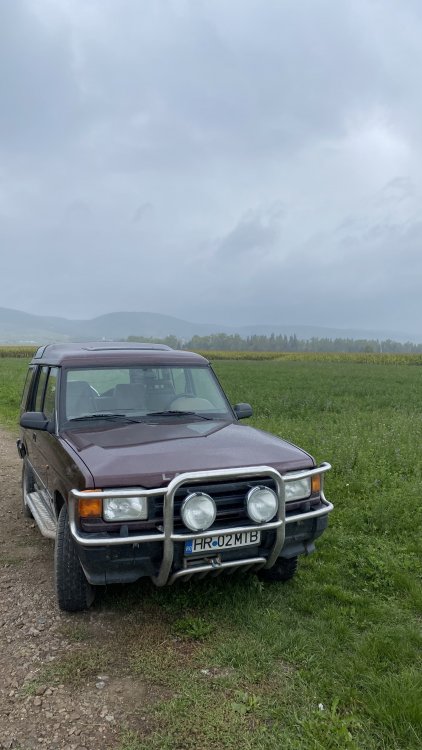

Deci prima dilema/cheltuiala - ce cauciucuri recomandati - acum am pe masina Yokohama Geolandar A/T - S 225/75/R16 cu jantele originale.
De principiu as vrea tot AT-uri din ce am mai cautat.
Avand un drum asa lung pana la Bucuresti am observat ca volanul nu sta la pozitie ci cam 10-20grade spre stanga si are un “lag”(un joc) de a vira si se simte destul de dubios la viteza mai mare. Nu are batai sau ceva de genul asta, insa am vazut ca la caseta de directie e bine umezita de ulei.

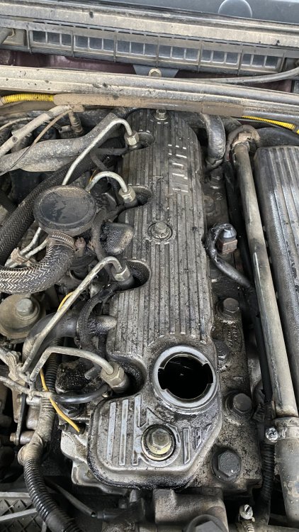

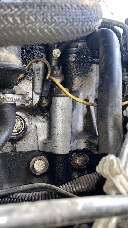

Mai sunt si alte zone imbibate cu ulei, de la roata dreapta fata chiar mi-a curs ceva ulei(fostul prorprietar a zis ca a pus prea mult ulei in grup dar nu cred ca are leagtura, nu stiu). Pe la baie e umed, la cutie, mai e o cutie pe a mijlocul masinii si e la fel:). Si pe la motor supureaza pe la capac si tot asa. Omul dinainte a zis ca nu consuma ulei:). Am verificat si are chiar peste limita maxima....Vom vedea.
Stiu vorba ca daca nu ar curge pe nicaieri ar fi ceva dubios:), dar poate mai opresc din ele. Motorul se aude foarte bine, trage si sunt incantat de masina.
Am nevoie de un atelier unde sa merg cu masinuta sa o ia un “pic” la bani marunti sa vad ce trebuie remediat/inlocuit. Eu sunt din Bucuresti, deci orice ajutor e binevenit.
Multumesc si astept pareri si info!

Dupa cum arata la chiuloasa ee c-am naspa rau de tot...Sper sa ma insle si sa te duca bine mersi ....pe unde ai nevoie.Boala lor la pasaj roti spate. E bine c ai si distantiere si inaltata dar sa fie ok la amortizoare si arcuri si bucsi..altfel e rata....un amortizor de directie si un sistem de racire bun ....restul schimba de graba fluidele..toate..servo, grupuri cutie,motor frana etc... Flansa de cardan sa tii tot timpul una de rezerva...si o curea de acesori in masina...o cruce cardanica..toate sunt la fel.... in rest un picvot un cap de bara le simti din timp..si le poti inlocui...intr-o saptamana restul de mai sus flansa ,cruci cardan si curea c-ma nu si crapa .....te lasa in drum. deci sub scunul din fata le poti pune pe toate...si in rest manuale descarcate si aia...ee cu tinihcigeria e o problema ca e de aluminiu si cadre de otel..trebuie un meserias... ca nu toata lumea intelege ce face aluminiul cu otelul cand se intalnesc..

dar cred ca motorul e buba .spalal si vezi ....pe und e mai supureaza... o garnitura de capac de culbutori era 3 euro...un rahat baltat nici nu se merita sa faci cacatul ala cu silicon.

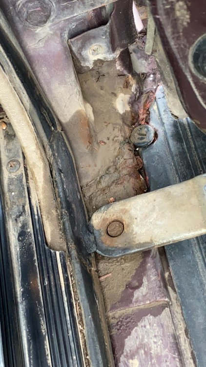

legat de tinichigerie ...eu am facut cateva suduri si un teroson in zona unde o am dar ....nu pot spune ca sunt multumit. Important este sa fie tinuta cat mai curata si uscata, daca iesi in teren nu o lasa cu pamant pe ea ca acesta absoarbe umiditatea si bu face decat sa inrautateasca lucrurile.
Legat de anvelope, depinde ce anume iti doresti sa faci, eu am luat masina cu AT-uri, mediocre atat pe asfalt cat si in teren. Pe teren uscat au aderenta buna, pe asfalt nu usnt zgomotoae, daca ai de gand sa abordezi zone cu noroi/mocirla ...nu le recomand. Eu am pe masina 230/70/16, ma gandeam sa trec pe 245 sau 265/70/16 dar cred ca presupune satai putin din aripa spate, chiar si acum la flexare maxima imi atince in aripa, este adevarat ca am si distantiere de ..3-4 cm,
Jantele originale sunt rezistente dar riscul de rupere a valvei in noroi este destul de mare plus ca in cazul unei deteriorari serioase nu o poti indrepta la ciocan in teren.

Masina e simpla, nu mi-as face mari griji cu motorul balit de ulei dar as verifica tot ce inseamna suspensie, directie si punti... O carpeala pe la rugina, gume bune si te duce mult si bine daca o folosesti pentru plimbari usoare.
