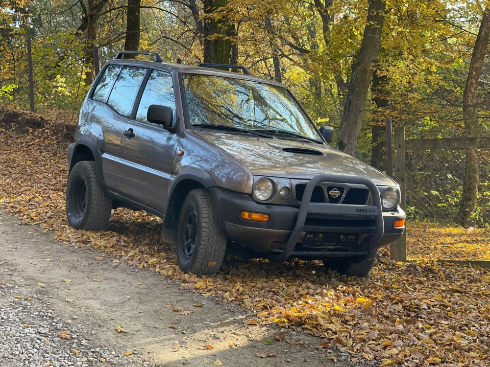

Razvansb Postat Octombrie 27, 2021 Partajează Postat Octombrie 27, 2021 Salutare, într-un final am ajuns și eu la un 4x4 până acum nu am deținut și nici nu credeam că voi intra in aceasta categorie dar vrând să feresc mașina mică care are tracțiune spate de zăpadă și sare am decis sa iau un 4x4 cu care sa merg zilnic și ieșiri în natură dar nu Offroad prin namoale pentru că nu mă prea atrage acest lucru, mașina este un terrano scurt din 1997 2.7 350.000km autoutilitara, mâine o voi conduce când îmi iau numerele și pot să vă spun mai multe.. mai jos atașez și câteva poze.. Link spre comentariu Distribuie pe alte site-uri Alte opțiuni partajare...
