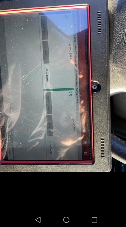

golfix Posted November 15, 2021 Share Posted November 15, 2021 Bună seara, de câteva săptămâni sunt posesorul unui Pajero sport din 2003 și de când am cumpărat-o ma sâcâie martorul ABS. La o diagnoza apare eroarea de mai sus și as vrea sa știu la ce se refera. Menționez ca atunci când sunt în 4x4 nu îmi apare în bord ca e cuplata. Multumesc Link to comment Share on other sites More sharing options...
crispus Posted November 15, 2021 Share Posted November 15, 2021 Aparent problema e cu switch-urile de detectie al 4x4: sursa http://mmc-manuals.ru/manuals/pajero_iii/maintenance/Montero_2004_and_Montero_Sport_2004_Service_Manual/04-MonteroSport/GR00006300-35C.pdf#E.Gr00006300 Aici ar fi procedura de diagnoza: http://mmc-manuals.ru/manuals/pajero_iii/maintenance/Montero_2004_and_Montero_Sport_2004_Service_Manual/04-MonteroSport/GR00006300-35C.pdf#G2302201 Link to comment Share on other sites More sharing options...

crispus Posted November 18, 2021 Share Posted November 18, 2021 Nu am avut de aface cu nici un pajero sport, dar dupa citirea mea pe diagonala as presupune ca exista o problema fie cu senzorul ce detecteaza daca e cuplat 4x4 / diferentialul central fie cu firele ce duc la el... Dupa poze, senzorii ar parea sa fie undeva in partea de sus a cutiei de viteze... Link to comment Share on other sites More sharing options...
priest Posted November 19, 2021 Share Posted November 19, 2021 Mai intai berifica daca intr-adevar cupleaza fata ((4x4). Daca o cupleaza atunci este senzorul de pe grupul fata (undeva langa actuatorul vacuumatic). Daca nu o cupleaza verifica cu o pompa de vid manuala daca actuatorul de pe grupul fata se misca cand aplici vid direct pe conductele lui. Daca lucreaza verifica daca cele doua switchuri de langa filtrul de aer lucreaza, aplicand direct curent de la beterie pe contactele aceatora (scoti mufele). Ar trebui sa le auzi facand click cand aplici tensiune. Daca si astea fac clic abia atunci poti sa investighezi senzorii de pe cutie..la care ajungi destul de greu, pe deasupra pe la schimbator. Dar totusi inainte asigura-te ca nu a mai umblat cineva inainte si a pus aiurea conductele de vid sau nu e vreuna sparta. Dispunerea cunductelor o gasesti in manual. Spor Link to comment Share on other sites More sharing options...
golfix Posted November 20, 2021 Author Share Posted November 20, 2021 Mulțumesc mult, mi-ai fost de mare ajutor, unul dintre switch-uri nu merge. Dacă cineva cunoaște codul piesei ar fi perfect. Link to comment Share on other sites More sharing options...

golfix Posted November 20, 2021 Author Share Posted November 20, 2021 Valva solenoid 32082 ,o sa incerc sa o gasesc si va tin la curent.Multumesc mult. Link to comment Share on other sites More sharing options...

golfix Posted November 30, 2021 Author Share Posted November 30, 2021 (edited) După schimbarea solenoidului problema nu a mai apărut și am deja vreo 300 de km,sper sa nu ma bucur prea devreme. Mulțumesc celor care m-au ajutat. Edited November 30, 2021 by golfix Link to comment Share on other sites More sharing options...
