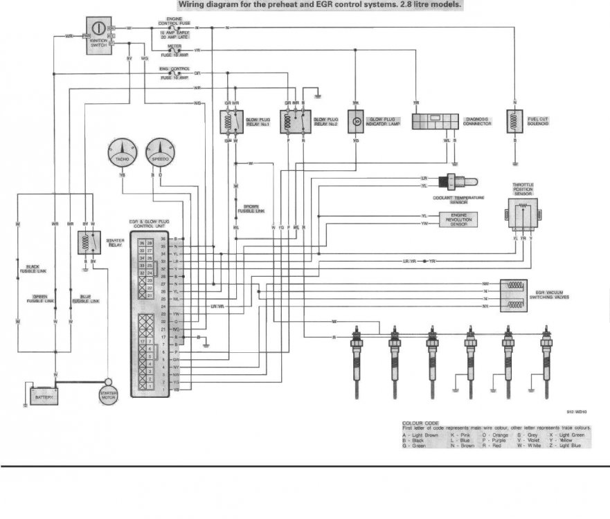

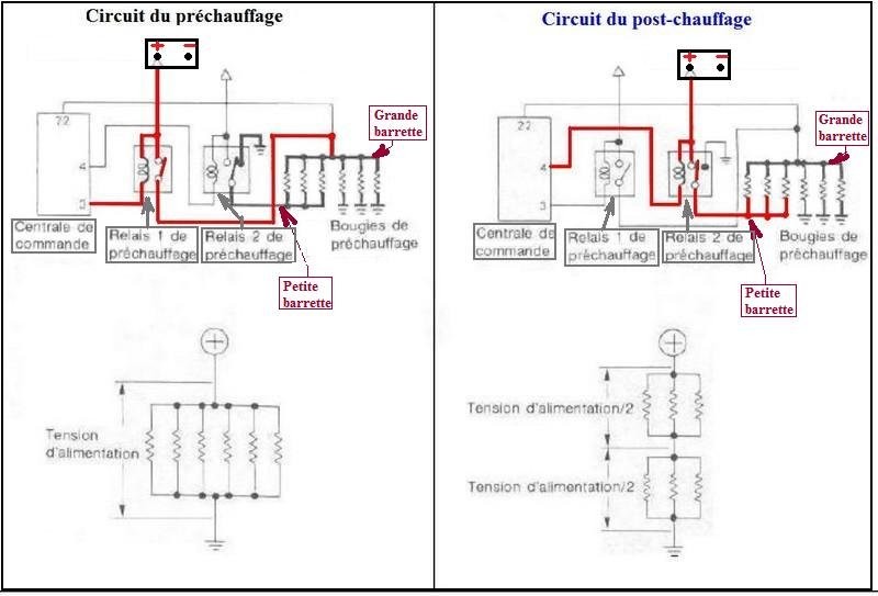

Buna seara! Am o problema la un y60 lung ,am schimbat 3 bujii care la un control arătau ca nu funcționează ,am pus altele noi iar acum după ce pornesc masina la 5 secunde începe sa trepideze apoi moare motorul in plus tensiunea la fiecare bujie e undeva la 10 iar becul din bord de la bujie pâlpâie după pornire încă câteva minute. Înainte sa schimb bujiile nu făcea așa care e cauza? Multumesc!
LA MULTI ANI ! Tuturor forumistilor 4x4. Vezi cele doua scheme de legare a bujiilor. In prima faza se conecteaza toate a12v si in faza 2 se conecteaza 3 si 3. Verifica releele aferente. Bujiile sa fie acelasi tip- https://www.epiesa.ro/bujii-incandes...subcat-100152/
