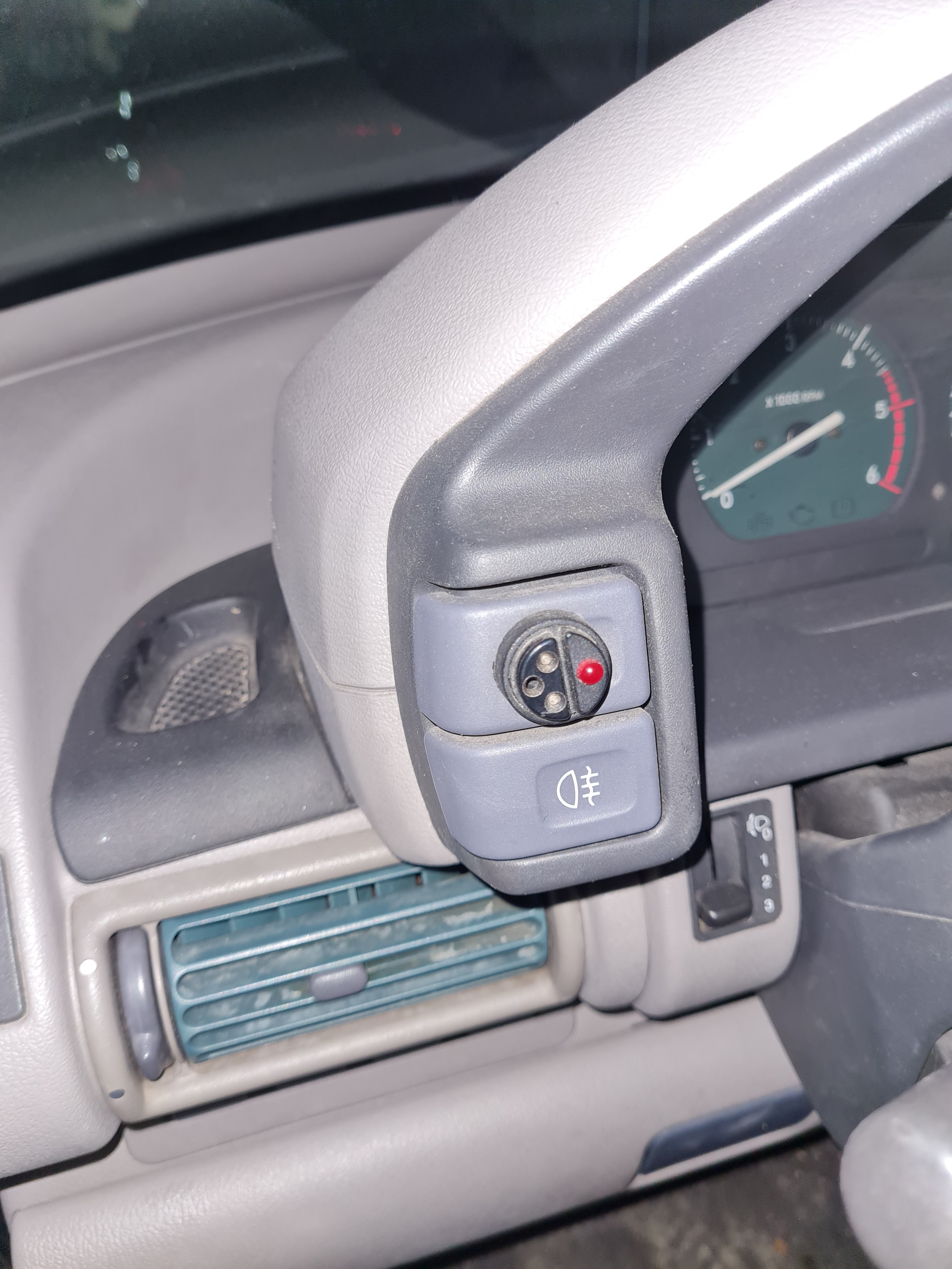

Marius Gr. Postat Ianuarie 7, 2022 Partajează Postat Ianuarie 7, 2022 Bună seara Am un Freelander td4 an 2001 cu un Webasto care nu funcționează. Știe cineva cum se pornește? Am și un buton care pare incomplet în stânga volanului La cealaltă masina ( Mercedes e220) încălzirea auxiliara funcționează la pornirea mașinii și la setarea unei anumite puteri la ventilație.. Mulțumesc anticipat Link spre comentariu Distribuie pe alte site-uri Alte opțiuni partajare...
sierrafery Postat Ianuarie 8, 2022 Partajează Postat Ianuarie 8, 2022 Salut, daca e din fabrica nu are nici un buton si trebuie sa functioneze cum scrie in cartea tehnica, daca e montat ulterior trebuie sa il vada un specialist sau cel care l-a montat. (vezi si ce srie cu rosu in semnatura mea) Fuel Burning Heater (FBH) System (Where Fitted) The FBH system only operates while the engine is running and the ambient temperature is less than 5*C (41F). With the engine running and the ambient temperature below 5*C (41F), the air temperature sensor connects the alternator power supply to the ECU in the FBH unit. On receipt of the alternator power supply, the ECU starts the circulation pump and, depending on the input from the temperature sensor in the heat exchanger, enters either a standby or active mode of operation. If the heat exchanger casing temperature is 65*C (149F) or above, the ECU enters a standby mode of operation. If the heat exchanger casing temperature is below 65*C (149*F), the ECU enters an active mode of operation. In the standby mode, the ECU monitors the heat exchanger casing temperature and enters the active mode if it drops below 65*C (149F). In the active mode, the ECU initiates a start sequence and then operates the system at full or part load combustion to provide the required heat input to the coolant. NU RASPUND USERILOR CU PROFIL INCOMPLET LA MASINA(model, an, motor, transmisie), NU RASPUND PE PM LA PROBLEME TEHNICE SAU DE INTERES GENERAL Discovery Td5 ES , "00. manual, ECU tunat, intercooler marit...merge de rupe Link spre comentariu Distribuie pe alte site-uri Alte opțiuni partajare...
Marius Gr. Postat Ianuarie 9, 2022 Autor Partajează Postat Ianuarie 9, 2022 Acum ca a venit frigul a început sa funcționeze probabil respectivul buton este de la setul de proiectoare custom din bara care acum pornesc doar când țin flash-ul apoi se oprese.Posibil ca acel buton sa le tina aprinse... ma voi duce la în electrician pt lămurire Mulțumesc frumos Link spre comentariu Distribuie pe alte site-uri Alte opțiuni partajare...
