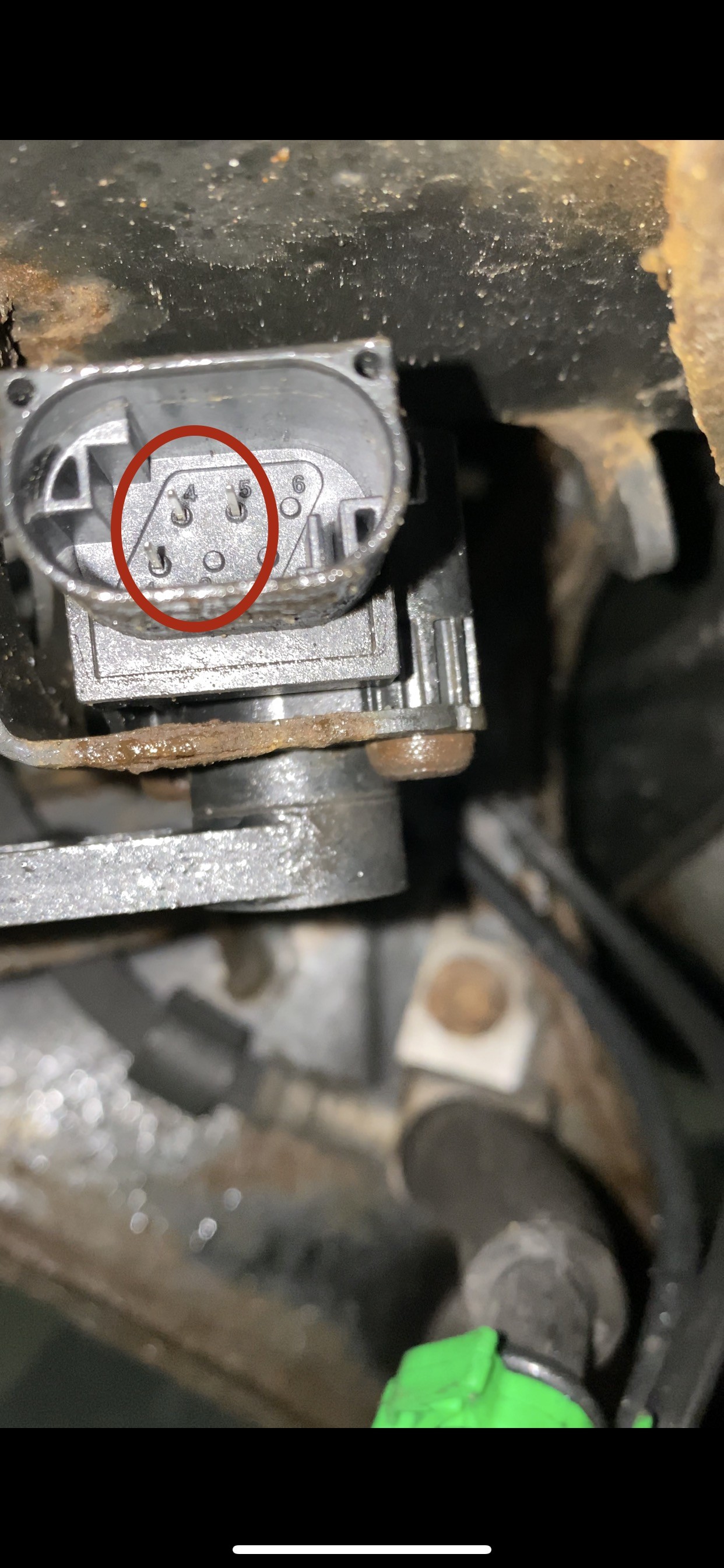

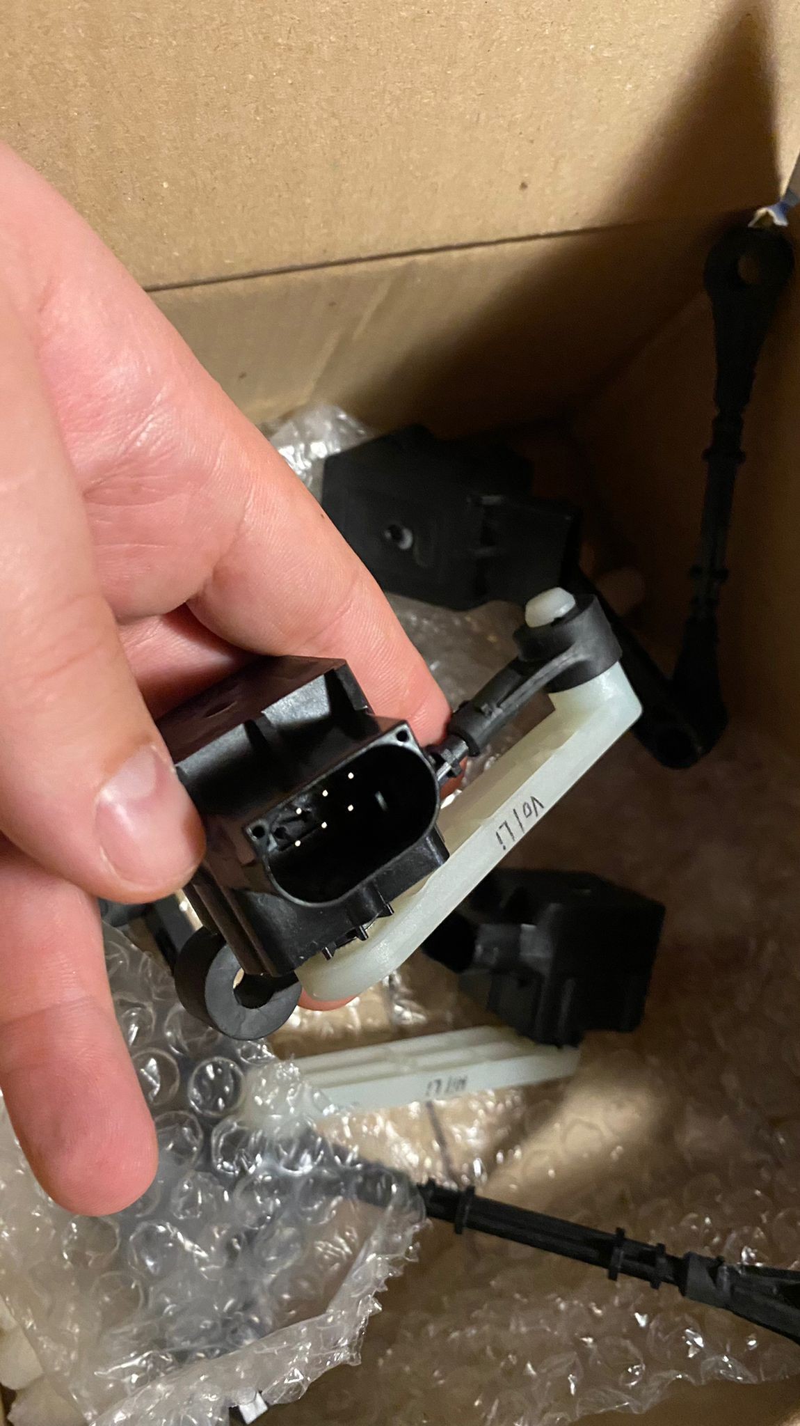

409BF9B6-BA72-47C5-8416-06E8C061BDD1.thumb.jpeg.747dcfc106657342f529d0675a91ae66.jpeg Salut, aveti idee daca senzorii nivel suspensie (cred ca asa se numesc) cei cu 6 pini potrivesc la un Discovery 4 2010 ce are mufa cu 3 pini? Ca si forma mi se par identici doar ca au 3 pini in plus. Mufa e prevazuta cu 6 gauri dar nu are decat 3 contacte. Multumesc
Salut, senzorii sunt aceiasi la D3 si D4

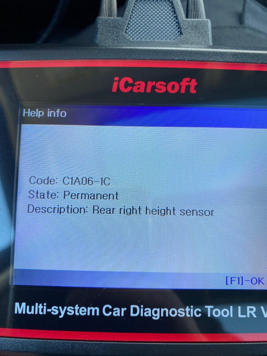

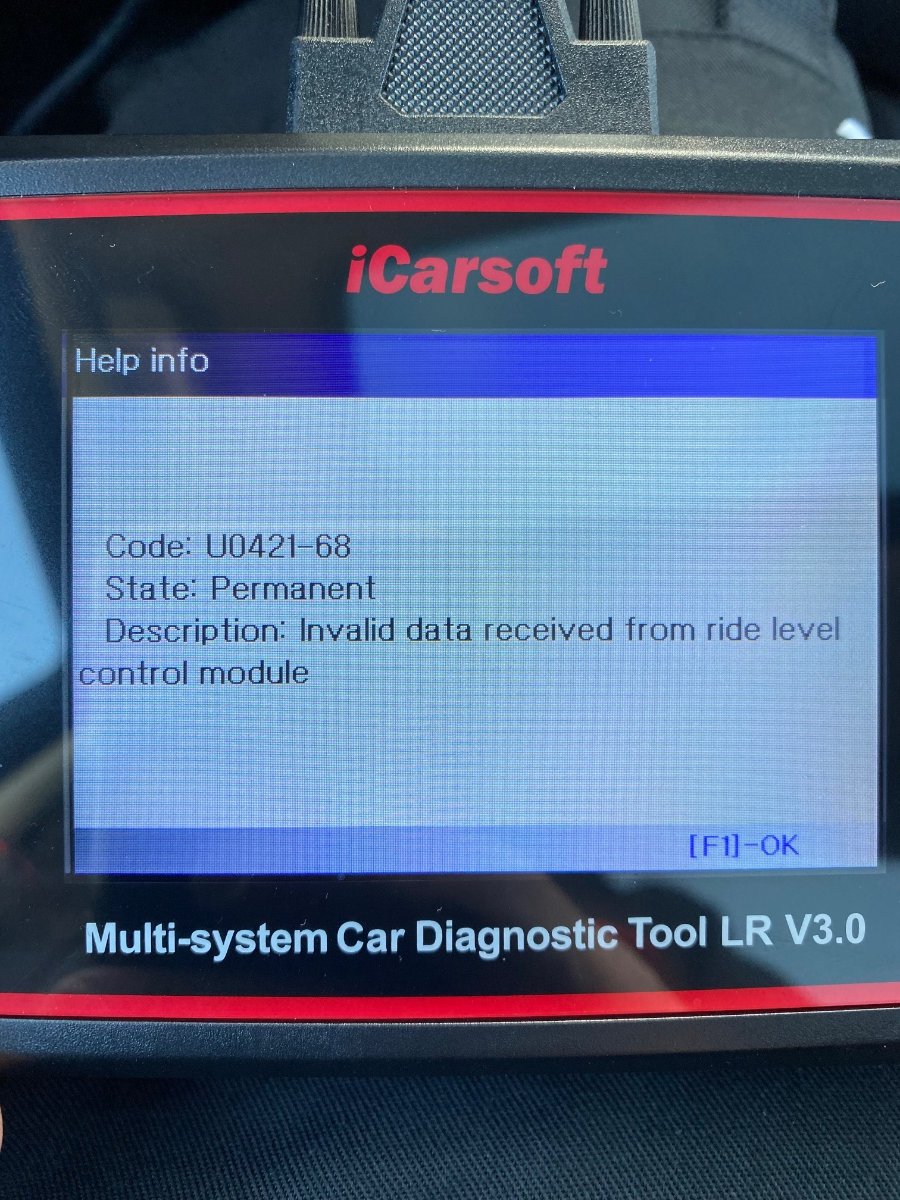

Ai deconectat bateria masinii inainte de schimbarea senzorului? daca nu trebuie calibrare...posibil sa trebuiasca oricum daca celalalt a suferit o intrerupere in mers...asta daca problema nu e pe circuit... cu gluma aia proasta numita iCarsoft nu cred ca poti

Bateria am deconectat-o, daca trebuie calibrare atuci m-am cam impotmolit… o recomandare de service in zona Arad-Timisoara poti sa imi dai? As vrea sa rezolv problema asta cu senzorul si sa-i ca schimbul de ulei in motor+cutie . Multumesc mult Feri

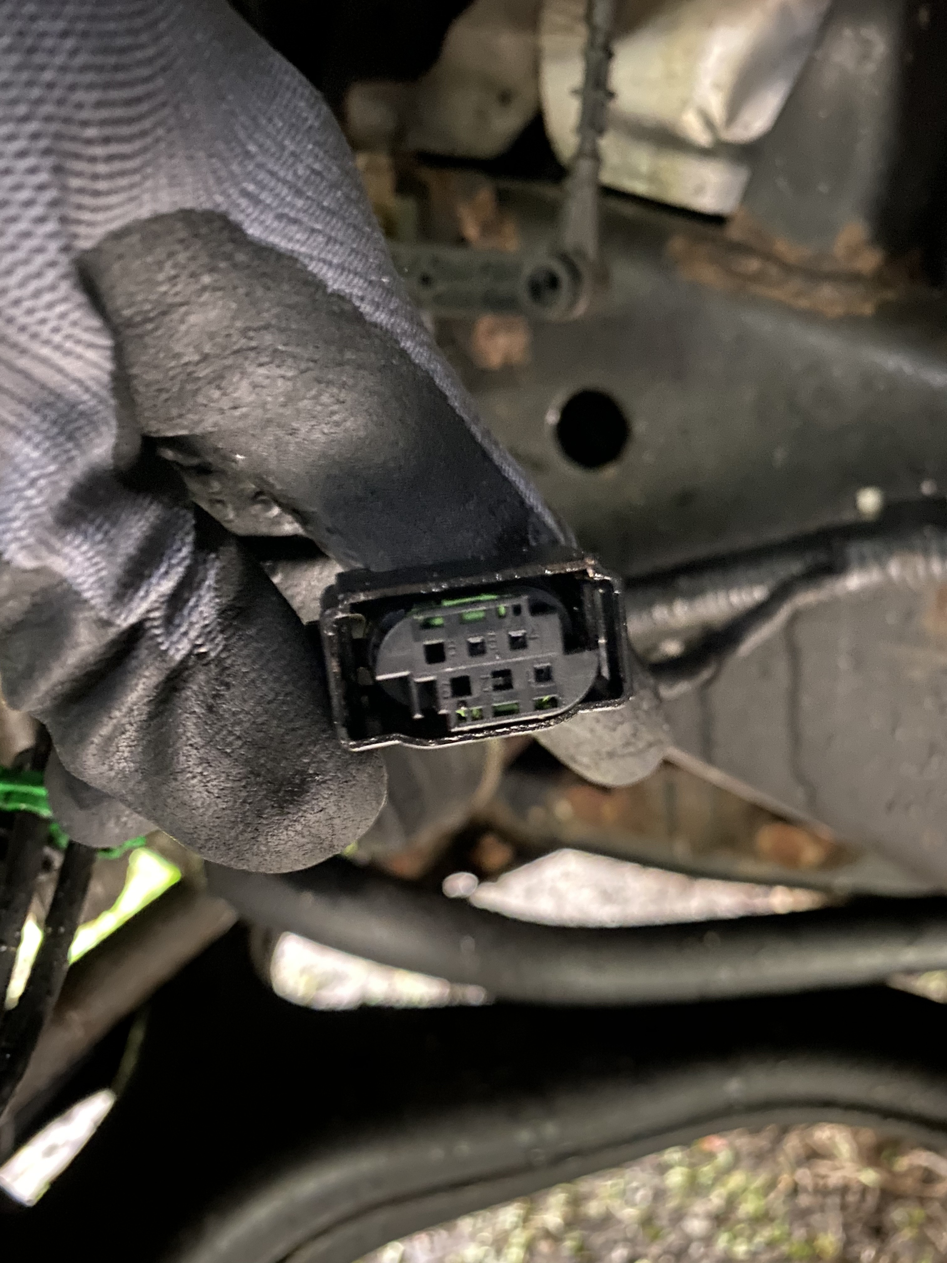

Am rezolvat cu senzorul, era un fir intrerup aproape de mufa 🥳🥳🥳. Cred ca nu am nevoie de calibrare atata timp cat nu mai am nicio eroare in bord, sau?

Ma bucur ca ai gasit problema, daca se comporta normal si sta la nivel corect nu ai nevoie de calibrare... nu pot recomanda service pt D3,  daca vrei ceva mai sigur decat un mecanic generalist astia AM AUZIT ca ar fi seriosi si se pricep https://mercom.ro/servicii/schimburi-de-ulei/ nu am experienta proprie cu ei. Bafta
