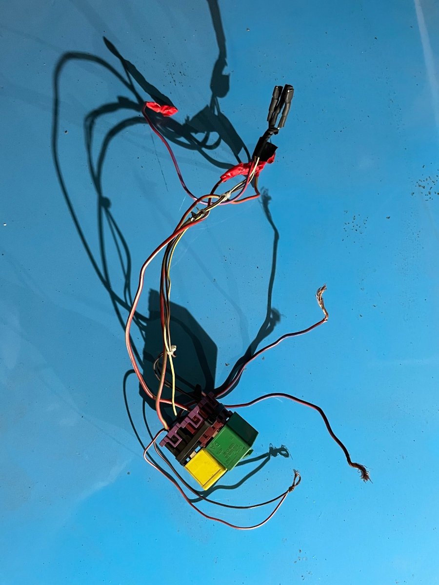

Problema rezolvat cu suturile la cutie. Cel care a avut masina inanite nu a schimbat blocul de lumini si a facut o improvizatie cu un buton. . Azi m-am hotarat sa schimb blocul de lumini si ghici ce am gasit sub volan?… o sa atasez o foto cu modificarile facute. De cand am eliminat modificarea suturile sunt aproape insesizabile. Mersi sierrafery7DC14AD5-01DC-482E-8AFA-3F7B34F106EE.thumb.jpeg.d066e65e071a7b43020e3c0fbcebb8b2.jpeg
