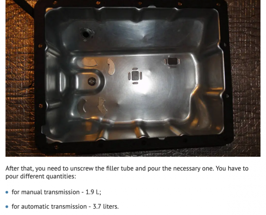

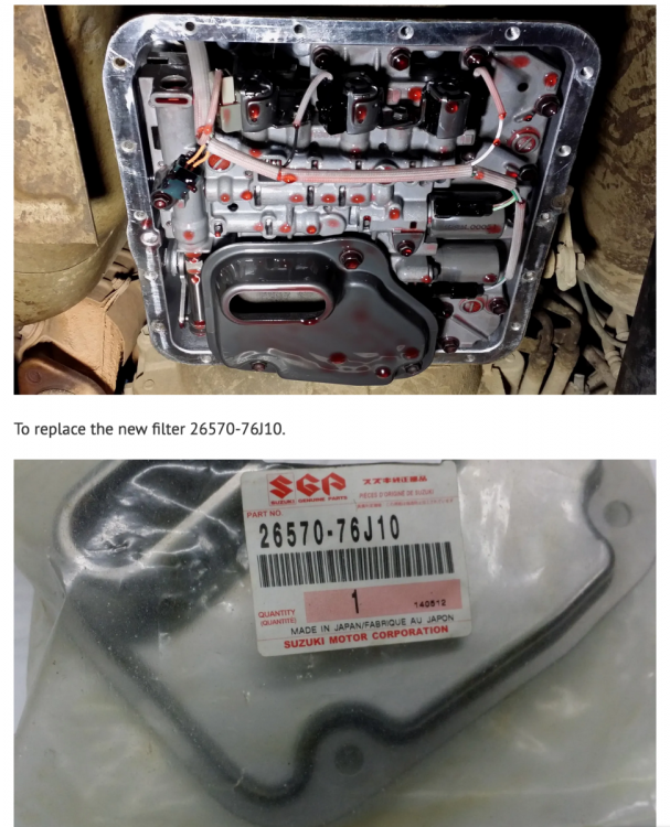

Schimb ulei SUZUKI JIMNY cutie de transmisie automata Cutie de viteze automata :
https://globusks.ru/en/kak-zamenit-maslo-v-korobke-akpp-suzuki-jimny-kak-zamenit-maslo/
sunt multe Jimny in rusia si pe forumurile rusesti gasesti informatii
Schimb ulei motor SUZUKI JIMNY
Am atasat si pozele de prin alte forumuri rusesti.
