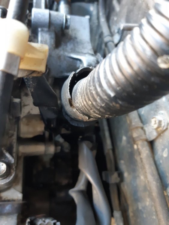

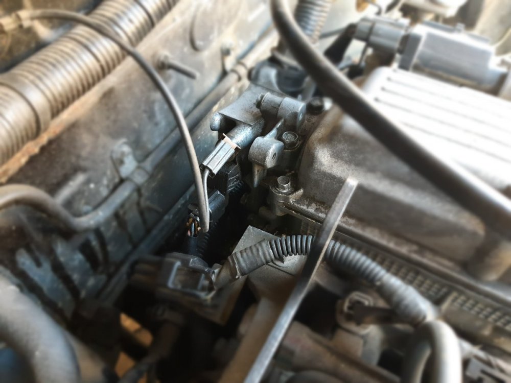

Am un SGV1 1.6 16V la care am observat o pierdere de ulei in spatele chiulasei, unde e montat un capac spre care merg mai multe fire trase prin copex,20220215_122752.thumb.jpg.0bdba9cc25d353618b77a9b81683d70d.jpg capac in care - din ce am putut eu sa-mi dau seama - sunt montate in partea de sus un senzor 20220215_122813.thumb.jpg.70b6b93a8dba0e8868a8d33532fef650.jpgsi in partea de jos un furtun de apa care merge la caloriferul de sub bord (furtunul nu se vede in poze), Uleiul care se prelinge de la acel capac este impins de curentul de aer si murdareste cutia de viteze.
Pierderea nu pare sa fie mare insa a fost clar neglijata si e deranjanta pentru ca alfel motorul e curat si merge super ok.
Am reusit sa strecor o inelara dreapta de 12 si am mai strans suruburile acelui capac, am sters totul in jur dar la urmatoarea iesire picaturile de ulei au reaparut in zona. Pozitia mi se pare foarte incomoda acolo, intre motor si peretele de tabla al habitaclului.
Va rog spuneti-mi daca ati mai intalnit problema asta si ce as putea sa fac cu forte proprii. Se demonteaza usor acel capac? la ce sa ma astept?  ce garnitura / inel ar trebui schimbat?.

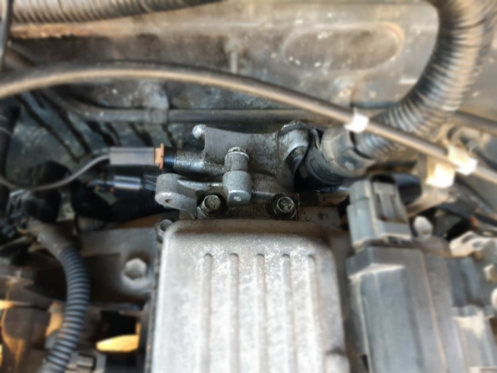

...tot cautand un raspuns (aici pe forum nu s-a incumetat nimeni sa dea o parere 😞) am ajuns la un alt grup online unde am aflat amanunte utile. Pun si o poza, preluata de acolo, fara drepturi de autor 🙂. Se pare ca garnitura buclucasa este cea din capacul pozat.
