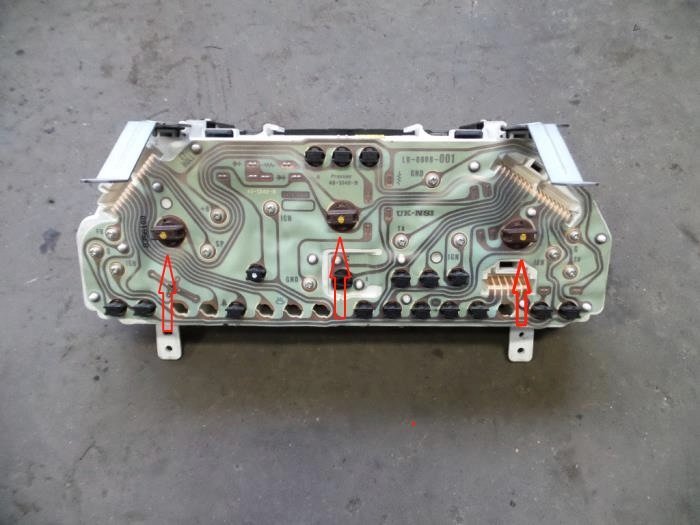

sierrafery Postat Martie 14, 2022 Partajează Postat Martie 14, 2022 2 hours ago, cristian.cojocar said: Multumesc, dar este FL, deci ar trebui sa fie pe leduri nu pe becuri. Faptul ca s-au dus toate, ma duce cu gindul ca ar fi din siguranta si nu din bord. Salut, de unde ai tu aceasta informatie ca la FL1 iluminatul cadranului e pe LEDuri? e vorba de becuri T10 si daca kilometrajul e iluminat atunci nu s-au dus toate... siguranta e F16 interior dar alimenteaza si iluminatul tuturor butoanelor de pe bord, consola, usi, bricheta si a radioului deci daca alea merg nu e siguranta + becul cadranului kilometrajului e pe acelas circuit cu turometrul si celerlalte ceasuri, sunt 3 becuri deci doua pot fi arse, cele aratate cu sageti cod AMR6207 dar se pot schimba doar becurile in acele "dulii" cu becuri sau leduri T10 ce gasesti peste tot sa ajungi la ele trebuie cam asta NU RASPUND USERILOR CU PROFIL INCOMPLET LA MASINA(model, an, motor, transmisie), NU RASPUND PE PM LA PROBLEME TEHNICE SAU DE INTERES GENERAL Discovery Td5 ES , "00. manual, ECU tunat, intercooler marit...merge de rupe Link spre comentariu Distribuie pe alte site-uri Alte opțiuni partajare...

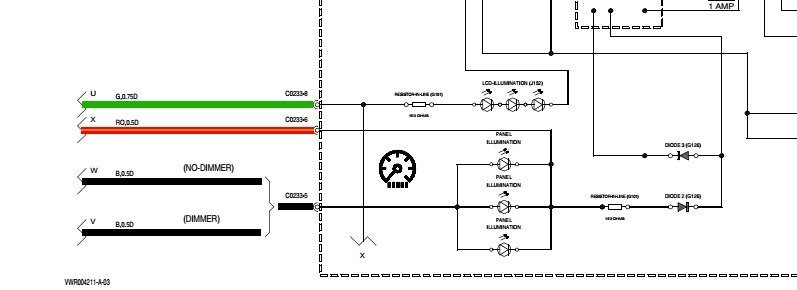

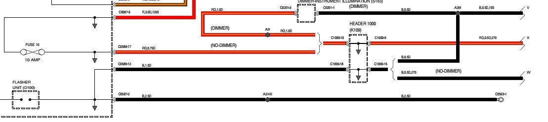

cristian.cojocar Postat Martie 16, 2022 Autor Partajează Postat Martie 16, 2022 Multumesc pentru informatie. Este corecta insa pentru NFL. Eu vorbeam de FL. Intre timp am sapat putin si am gasit schemele pentru MY04 care este de FaceLift. La mine au fost doar becurile de la bord afectate. toate celelalte enumerate de tine mergeau. Iar siguranta arsa era F17, ceea ce e putin ciudat, avind in vedere ca pe schema apare F16 care intr-adevar ducd foarte multe, cel putin in manual. multumesc cristian Link spre comentariu Distribuie pe alte site-uri Alte opțiuni partajare...
